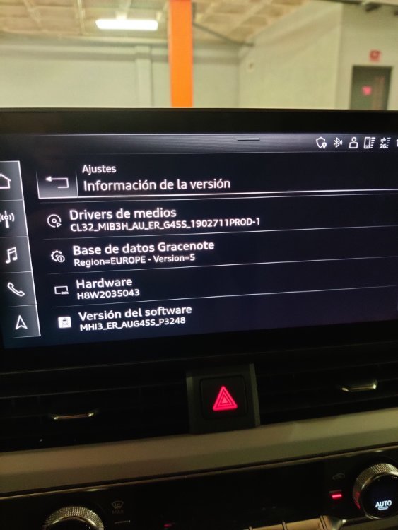

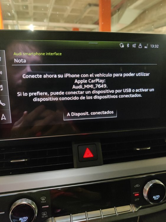

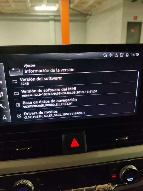

Paso por aqui mis versiones...
Como se ve en una de las fotos el Apple CarPlay va perfecto de manera inalambrica, pero el AAuto... A pesar de que he hecho las adaptaciones necesarias no lo consigo igual me he olvidado algo...

Vale, he estado leyendo la contestación que te dí y veo que el corrector del móvil me jugó una mala pasada. Quería decirte que si el coche era anterior a 2020 no podrías. Siendo el tuyo de 2020 con MIB3 con activar el wifi de 5ghz debería bastarte.
En 11/4/2023 a las 19:44, Shadax dijo:
Buenas Shadax,
Gracias de nuevo por contestar.. pues sinceramente yo creo que no me he equivocado en ningun paso.. lo ultimo que he hecho ha sido activar lo que decian los Turcos el Wifi_Client en el link que puse mas arriba y nada...
Voy a poner por aqui todo lo que tengo hasta ahora para ver si entre todos lo podemos solucionar.. Aunque ya empiezo a pensar que igual es cosa de la version de Software que tengo en MIB3 que incluso el OBD me dice que hay mas modernas.
