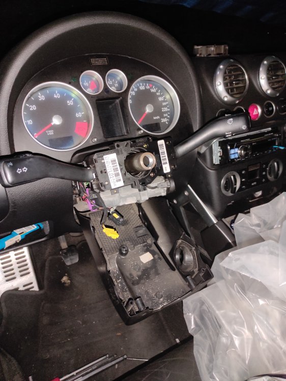

oritt Publicado 9 de Septiembre del 2020 Denunciar Publicado 9 de Septiembre del 2020 (editado) Hola tteros .. Hace Mucho no escribo PERO Ante un problema me toca consultar LOS sabios. Tenía el rodillo del sensor de giro mal .. el desmonte PERO con la mala suerte que lo vi Perder .. Necesito la referencia de la pieza pero no tengo ni idea .. Alguna web o lugar donde ver el despiece y la referencia? Es un tt roadster 225 del año 2000. Tengo fotos. Editado 9 de Septiembre del 2020 por oritt Responder
