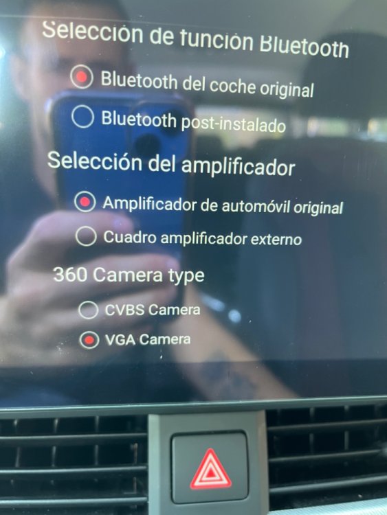

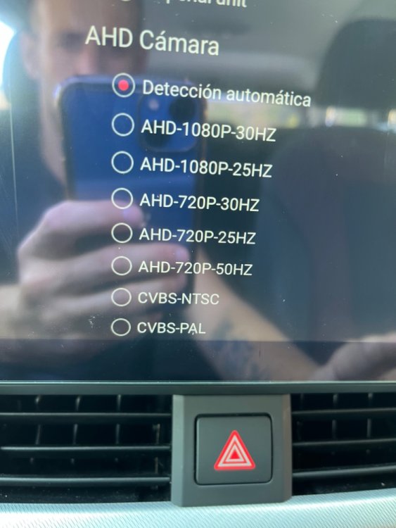

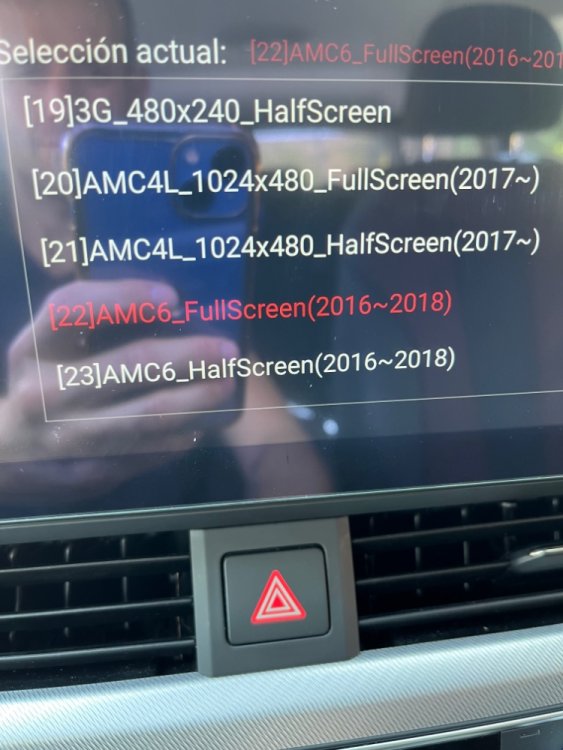

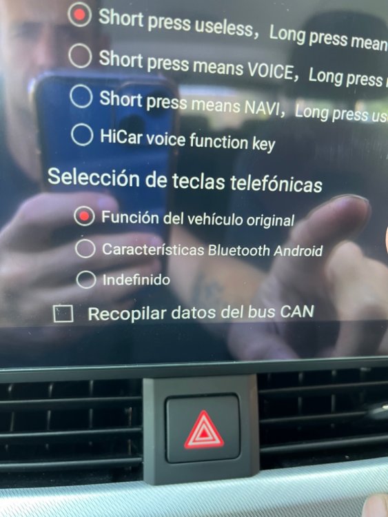

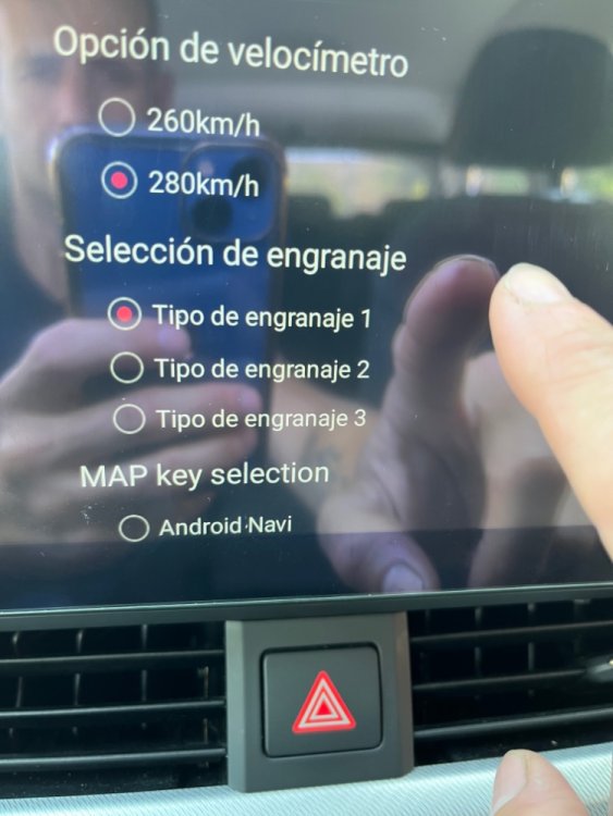

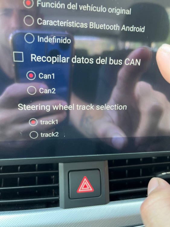

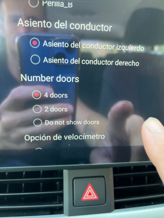

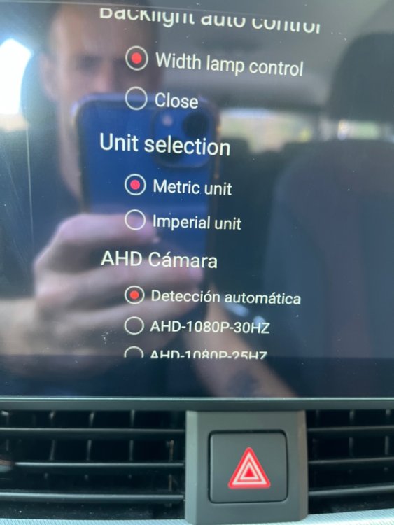

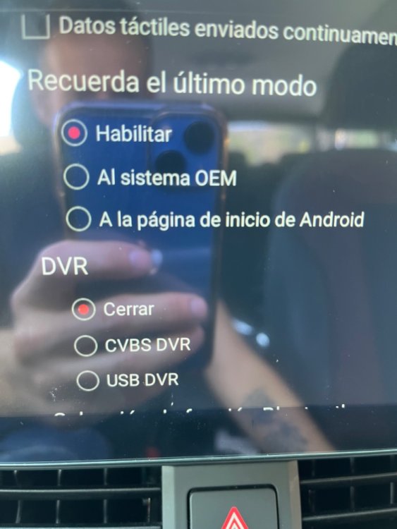

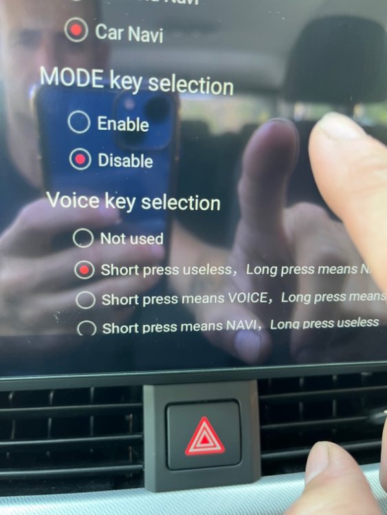

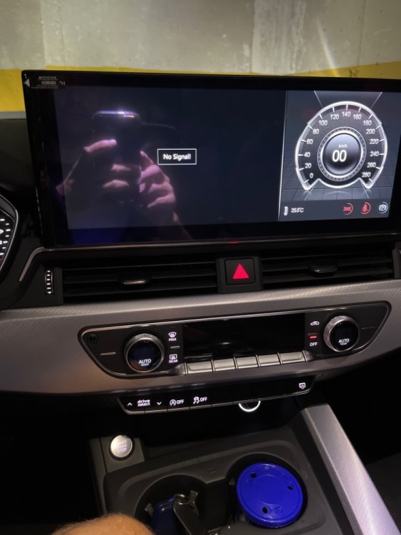

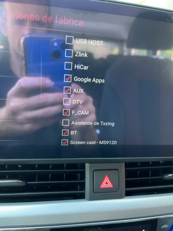

mariooo1985 Publicado 22 de Septiembre del 2022 Denunciar Compartir Publicado 22 de Septiembre del 2022 Hola buenas q tal enhorabuena por el grupo , tengo un a4 b9 avant y le puse cámara trasera y ahora e puesto pantalla kanor de 12 pulgadas , el problema que ahí funciones q no me las lee bien me pone no señal , y como e visto q alguno de vosotros la aveis instalado a ver si me podíais echar una mano porque el chino me dice q ahí q ajustar cosas pero no me sabe decir cuáles , Responder Enlace al comentario Compartir en otros sitios web More sharing options...
Hernán Diego Publicado 22 de Septiembre del 2022 Denunciar Compartir Publicado 22 de Septiembre del 2022 hace 1 hora, mariooo1985 dijo: Hola buenas q tal enhorabuena por el grupo , tengo un a4 b9 avant y le puse cámara trasera y ahora e puesto pantalla kanor de 12 pulgadas , el problema que ahí funciones q no me las lee bien me pone no señal , y como e visto q alguno de vosotros la aveis instalado a ver si me podíais echar una mano porque el chino me dice q ahí q ajustar cosas pero no me sabe decir cuáles , Prueba de entrar en el menú oculto, el password te lo da el chino y desde ahí vas tocando para cambiar hasta que se vea. Dentro de ese menú oculto están las diferentes variantes de autos y modelos y según colocas se ve o no o directamente bien o mal. Entra y nos muestras que configuración de ese menú llevas y te damos una mano Responder Enlace al comentario Compartir en otros sitios web More sharing options...
mariooo1985 Publicado 22 de Septiembre del 2022 Denunciar Compartir Publicado 22 de Septiembre del 2022 hace 28 minutos, Hernán Diego dijo: Prueba de entrar en el menú oculto, el password te lo da el chino y desde ahí vas tocando para cambiar hasta que se vea. Dentro de ese menú oculto están las diferentes variantes de autos y modelos y según colocas se ve o no o directamente bien o mal. Entra y nos muestras que configuración de ese menú llevas y te damos una mano Vale luego esta tarde cuando tengo un hueco lo ago muchas gracias por vuestra ayuda queríamos muchos sin este grupo y vuestra ayuda Responder Enlace al comentario Compartir en otros sitios web More sharing options...
Hernán Diego Publicado 22 de Septiembre del 2022 Denunciar Compartir Publicado 22 de Septiembre del 2022 hace 10 minutos, mariooo1985 dijo: Vale luego esta tarde cuando tengo un hueco lo ago muchas gracias por vuestra ayuda queríamos muchos sin este grupo y vuestra ayuda La mía es kanor 12,3 pero el modelo anterior y el password es 6 veces 6 666666 Pero me lo dijo el chino q me lo vendió cuando se lo pregunte puede q en esta más nueva sea otro Responder Enlace al comentario Compartir en otros sitios web More sharing options...
mariooo1985 Publicado 22 de Septiembre del 2022 Denunciar Compartir Publicado 22 de Septiembre del 2022 hace 34 minutos, Hernán Diego dijo: La mía es kanor 12,3 pero el modelo anterior y el password es 6 veces 6 666666 Pero me lo dijo el chino q me lo vendió cuando se lo pregunte puede q en esta más nueva sea otro Si Ami ya Ma dao el código el chino q es 1314 Responder Enlace al comentario Compartir en otros sitios web More sharing options...
Hernán Diego Publicado 22 de Septiembre del 2022 Denunciar Compartir Publicado 22 de Septiembre del 2022 hace 42 minutos, mariooo1985 dijo: Si Ami ya Ma dao el código el chino q es 1314 Perfecto con eso toma unas fotos de como van todas las configuraciones de ese menú y vamos viendo Responder Enlace al comentario Compartir en otros sitios web More sharing options...
mariooo1985 Publicado 22 de Septiembre del 2022 Denunciar Compartir Publicado 22 de Septiembre del 2022 hace 1 hora, Hernán Diego dijo: Perfecto con eso toma unas fotos de como van todas las configuraciones de ese menú y vamos viendo Responder Enlace al comentario Compartir en otros sitios web More sharing options...
mariooo1985 Publicado 22 de Septiembre del 2022 Denunciar Compartir Publicado 22 de Septiembre del 2022 Responder Enlace al comentario Compartir en otros sitios web More sharing options...
mariooo1985 Publicado 22 de Septiembre del 2022 Denunciar Compartir Publicado 22 de Septiembre del 2022 Quien me manda q a mí tocar , ahora me puesto a enredar a ver si conseguir que fuera y peor ahora na salió error en el coche Responder Enlace al comentario Compartir en otros sitios web More sharing options...
