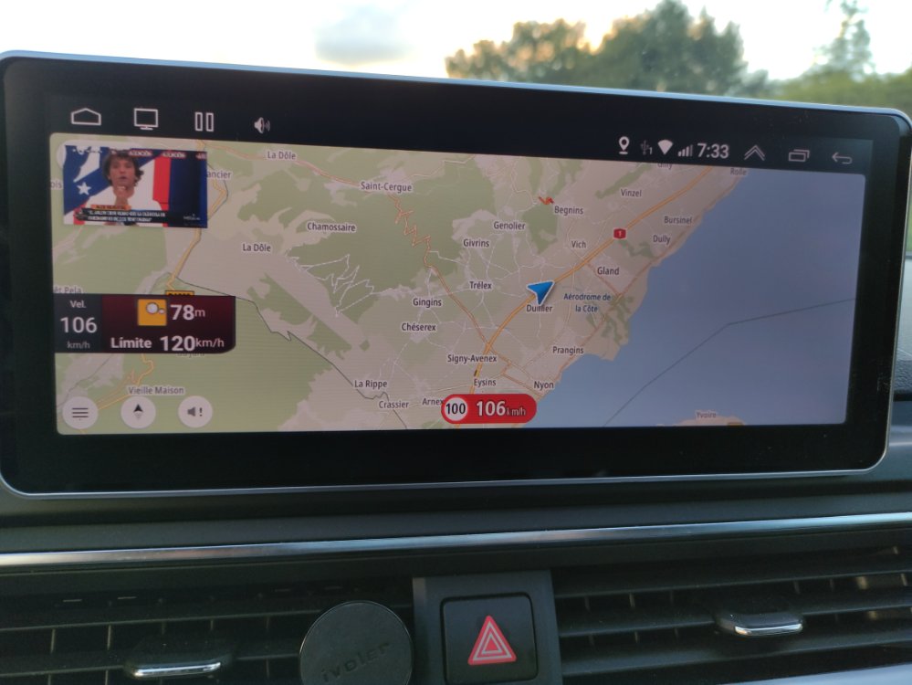

Por otro lado... Os debo comunicar lo que descubrí ayer.
Queréis YouTube premium (es decir sin publicidad y con PiP (Picture in Picture) en la radio? (También vale para móviles Android e iPhone)
Lo único que teneis que hacer es instalar el navegador Brave. Descargarlo como una app normal de la Playstore. Darle permisos de PiP y de poder mostrarse delante de otras apps.
Estaba harto de tener que darle al botón "saltar publicidad" que sale en YouTube. Con la consecuente pérdida de concentración en la conducción. Así que busqué alternativa para ver videos sin publicidad. He probado ambas cosas, que los videos de youtube ya no vienen con publicidad y que se puede hacer el PiP.
Para los que no sepan lo que es el PiP dejo un pequeño video que se entienda mejor. Al ser Android 10, (no 11) no deja redimensionar la ventanita. Pero la verdad que a mi me gusta bastante. Tenerlo en chiquitito para no mirar. O incluso quitarlo de la pantalla, no tener publicidad y que siga sonando el audio en segundo plano.
https://www.youtube.com/watch?v=IAJ_7pZjw6o
Brave usa el mismo motor que Chrome. En pc podéis instalar las mismas extensiones. Lleva adblock incorporado. Videos de youtube sin publicidad. PiP... Gratis y de forma 100% legal
Saludos!
PD:
Si lo instaláis y probáis una vez habéis dado los permisos necesarios especiales... (mostrar sobre otras apps y PiP) para activar el PiP hay que maximizar el video y luego darle al botón de Android (o como se ve en el video para IPhone tocando un icono al lado de la barra de direcciones del navegador)

Aquí el PiP funcionando en la pantalla Coika
