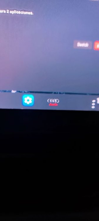

el boton flotante no aparece siempre por eso tengo el problema de que  cuando entro en el menu de android no puedo salir de alli
os envio fotos y os explico
aqui el boton flotante que me aparecia siempre en el menu del coche y en el de la pantalla, es una bola blanca
el simbolo de audi es el boton flotante del que me hablas que se pueden poner accesos directos y muchas funciones pero no me aparece cuando salgo de vivid y por eso no puedo salir de los ajustes de android y ahi me quedo .
esto no me pasaba antes de instalar vivid ya que siempre en todos los sitios me salia la bolita blanca no lo del logo de audi.

hace 7 minutos, Melowein dijo:
cuando vuelva a la pantalla de vivid es aconsejable instalar alguna app para tener botones que se esconden como lo de menu retroceso y ultimas apps utilizadas y asi evitar quedarme dentro de android sin poder salir? o comprando el tasker siempre me saldra en todos los menus y pantallas el logo de audi? que me aconsejais? MVIMG_20221008_142729.jpg.ca372cb497116a8d36e5fa54981a8d17.jpg
El botón flotante tiene muchas configuraciones y pese a q ahora se te complico con el vivid launcher créeme que vivid no tiene nada que ver tienes seguro algo mal configurado dentro de las configuraciones del botón
Son 2 aplicaciones puramente tanto el vivid como el botón es como hablar de la aplicación de Mac donalds y la de el corte inglés solamente debes configurar el botón para q funcione como tu quieres algo dentro de sus configuraciones lo tienes mal
Te hago un ejemplo
Supongamos que tienes 40 aplicaciones en este instante SIN EL VIVID.. Y el botón flotante tiene la opción de solo mostrarse sobre las aplicaciones instaladas y que pasa instalas el vivid u otra app nueva y esa no la tiene en cuenta Porq es nueva.. Pues debes manualmente agregarla para q con esa se comporte de tal o cual manera

ya lo entiendo un poco mas ,por lo tanto debo de configurarlo desde la app de boton flotante para que este aparezca en cualquier pantalla . gracias por la ayuda .mañana lo intentare haber que hago

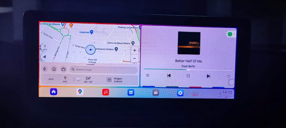

Publicado (editado)
MVIMG_20221009_141358.jpg.62fcfc187c6f4414fe396bf4212c1653.jpgBuenas, ayer estuve un poco entretenido con el vivid y la pantalla, al final hice lo que me recomendó @Hernán Diegodescargue una de las primeras versiones del vivid y la puse en un Usb, desistale la que llevaba que la había descargado directamente del play store he instalé la del Usb, enseguida cuando configuras lo principal que te pide enseguida me salto la actualización que también descargue he instalé y parece que lo del botón flotante con el logro de audi y la bolita blanca que también es otro botón flotante de Android parece que aparece siempre, de momento sin poner nada me salieron solos, ya veremos cuando arenque el coche después de un tiempo haber si aparece. Otra cosa que me surje la duda es si se puede poner cualquier aplicación en la barra de aplicaciones que viene de serie. Ya iré contando como va, me mola el vivid es más moderno jijijijiji
No me deja subir foto porque es demasiado grande 🤦

hace 12 horas, Melowein dijo:
Hola claro como dije ese truco de instalar Primero una versión antigua me funcionó muy bien
Bueno lo de las aplicaciones de la barra dejas apretado con el dedo sobre la aplicación q quieres quitar y la opción de la izquierda es la de remover luego quitas todas las q quieres y vas a el cajón de vivid de aplicaciones y haces lo mismo aprietas y elijes cual poner ojo q esta la opción de desinstalar completamente la aplicación en ese menú que sale al apretar elije bien la opción y la pondrá en la barra
Justo ahora, Hernán Diego dijo:
Otra cosa interesa si aprietas donde dice widgets podrás cargar widgets de lectura rápida como calendario como aplicaciones de fútbol o una vpn etc te va poniendo cuadrados de widgets para ver de forma rápida
