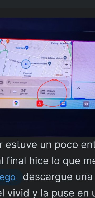

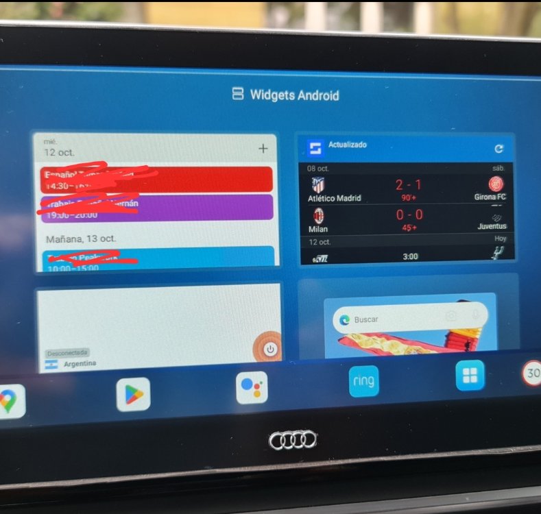

Otra cosa interesa si aprietas donde dice widgets podrás cargar widgets de lectura rápida como calendario como aplicaciones de fútbol o una vpn etc te va poniendo cuadrados de widgets para ver de forma rápida
es que para que quiero el maps y la musica en la barra si lo tengo en la pantalla dividida por defecto.lo del la app de futbol mediante widgets tambien es interesante... jijijijj
hace 1 hora, Melowein dijo:
En la barra pones los q desees
Publicado (editado)
En la barra del vivid se puede poner cualquier acceso directo de la aplicación q dresses
Los widgets es una pantalla secundaria aquí un ejemplo

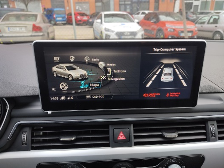

2on imagen mmi original (radio) marcha neutra

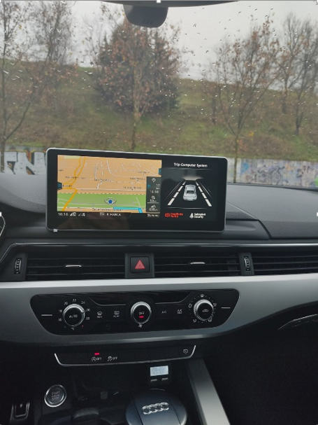

3er imagen, marchas atrás colocada en mmi radio y se ve la imagen perfectamente.

Gracias a los 2 @Hernán Diego@Pedrod100 pero no funciona..es raro..porque ponga la cámara que ponga (AfterMarket)
Siempre sale la misma imagen, no cambia, he probado las 4,
y solo me funciona la imagen de marcha atrás en MMi original, y  si presiono el Botón de P, también sale imagen de marcha atrás sin engranar la marcha 😅
esto me dice que tengo algo mal conectado….
Por cierto a que resolución tenéis vuestras radios? A mi para que vea el mmi original encajado en la pantalla 800x480, con otras resoluciones, la pantalla del MMi original se ve desencajado, la android con cualquier resolución se ve ok.

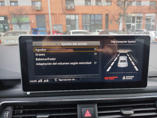

No recuerdo bien la resolución de la mia,  pero creo que puede ser 1280x800  A mi se me ve bien con el tamaño del mmi original,  a la izquierda para que no se desajuste,  pone la imagen de un coche,  con avisos del freno de mano y el cinturon de seguridad.   Eso supongo que ya dependerá del fabricante de la pantalla.

A ti si te funciona..ese sería el funcionamiento normal..que al engranar marchas atrás, salga imagen..pero a mí solo me sale desde menú mmi original.
Desde menú CarPlay, menú Vivid o menú android, no sale la imagen de la cámara, es muy raro.
Es un engorro, pero cuando estoy en CarPlay, o vivid…presiono tecla radio para qué salte a mmi original, también presionando tecla P (adjunto fotos) y la imagen de la marcha atrás sale perfectamente.
Y referente a lo de la resolución de la Radio, en el menú android o CarPlay, todas las resoluciones de la foto, salen ok.
El problema está cuando está en MMI original, si pongo cualquier resolución que no sea 800x480..sale descuadadra la imagen.

yo estando en menú Android esté haciendo lo que sea  (reproduciendo musica,  navegando,  con netflix , gmail, en menú de configuración...etc, etc. ) en el momento que meto marcha atras,  sale a menú de Audi con la imagen de la camara y cuando saco la marcha atras vuelvo a lo que estaba haciendo con Android.
en mmi original,  mi pantalla para no "estirar" la imagen por culpa de la resolucion,  me pone la imagen del coche que ves en las fotos,  con los dos testigos debajo de freno de mano y cinturón de seguridad que son funcionales...
