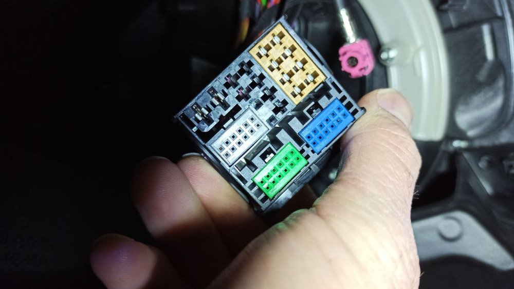

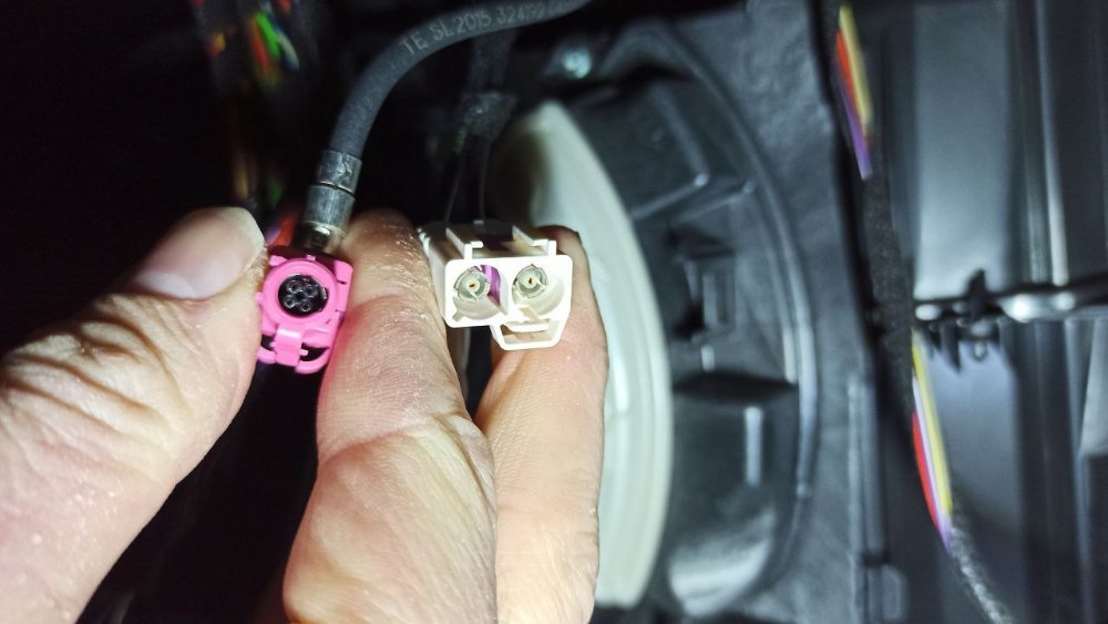

Estoy con la instalación, he ido a poner el bifurcador FAKRA y me he dado cuenta que mi MMI no lo trae.. o no como en el post
Sólo lleva estas conexiones.
Decir que, mi coche es un A4 AVANT paquete básico, sin ayuda de parking ni nada, aunque creo que navegador si lleva....
Que opinais?
saludos!!!

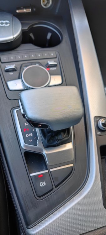

Buenas haber que os parece como queda el pomo del cambio? Es en polipiel que me dio un gran amigo tapicero, el me lo grapó, pero la piel es muy gruesa y no encajaba bien, hay que cortarla muy a ras del borde y pegarla con cola de alta resistencia que coje rápido. Espero que haya animado a alguien jijiIMG_20230302_111030.jpg.a49aef336b285755a99d1272c27c4e17.jpg
