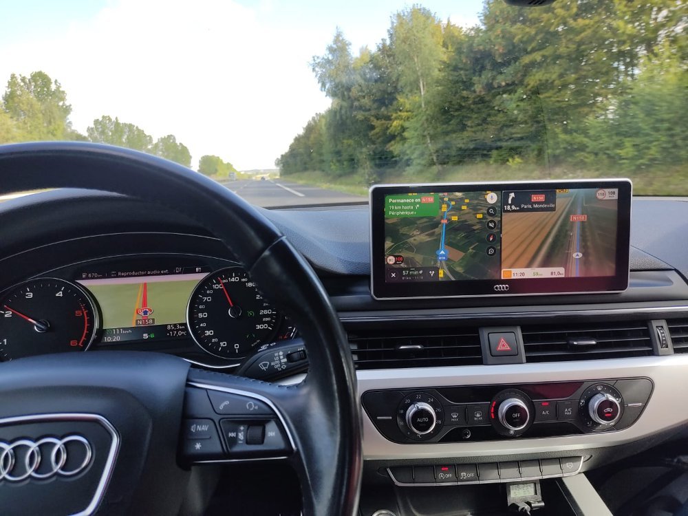

Pedrod100 Publicado 16 de Agosto del 2023 Denunciar Publicado 16 de Agosto del 2023 Y para rizar el rizo.... también se puede navegar con 3 GPS simultáneamente si ponemos el nativo de Audi en el cuadro de mandos..... que no sea por opciones... En esta foto navegación con 3 gps al mismo tiempo..... VENGAAAAAA !!!!!! 1 Responder

Pedrod100 Publicado 17 de Agosto del 2023 Denunciar Publicado 17 de Agosto del 2023 hace 2 horas, Melowein dijo: Me. Gustaría saber como haces para ir con los 2 navegadores a la vez, navegación simultánea supongo que habrá que configurar algo de la pantalla Esta muy bien eso de ir con 2 a la vez y también quisiera saber si se puede con otras apps ir con 2 a la vez, aunque dependerá de la pantalla supongo. Es que me gusta probar cositas en la pantalla Android jiji Buenas @Melowein. Pues se hace con la función que tiene android de pantalla dividida, en mi pantalla es muy fácil, ya que solo tienes que dejar pulsado un icono del menú flotante y se divide la pantalla para poner en el espacio la apk que quieras, musica, navegador, radio... etc. Responder
