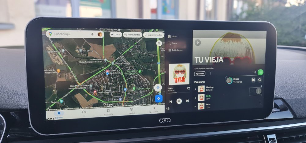

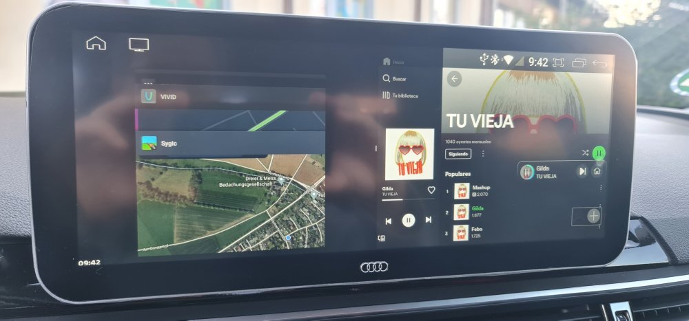

Hernán Diego Publicado 31 de Agosto del 2023 Denunciar Publicado 31 de Agosto del 2023 hace 9 horas, Melowein dijo: Me Gusta el magic earth si lo pongo en la barra del vivid, cuando esté navegando hacia alguna dirección en la pantalla principal del vivid me saldrá el magic earth? Es a eso lo que quieres decir o no se puede esa opción? Lo dicho funciona perfectamente Puse el sygic y el Spotify Puse el maps y el Spotify Osea funciona perfectamente la pantalla dividía teniendo de base el vivid... Lo dicho vivid en si mismo no puede ser pantalla dividida Porq es un launcher pero las apps si pones menu desde la pantalla dividida y vuelve al menú inicial de vivid Y lo dicho no todas las apps soportan pantalla dividida.. Ejemplo tidal no lo acepta y spotify si por nombrar algo Responder

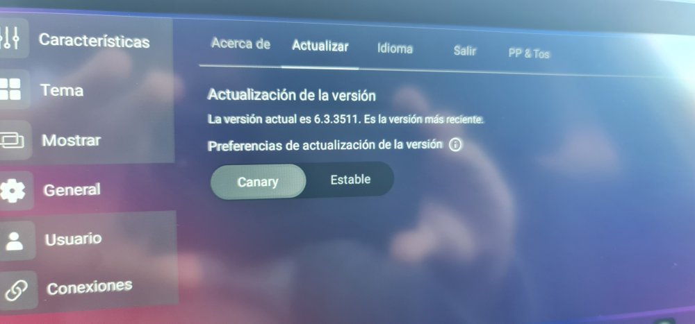

Hernán Diego Publicado 31 de Agosto del 2023 Denunciar Publicado 31 de Agosto del 2023 Luego si un navegador no lo coge es Porq ese navegador no funciona correctamente en pantalla dividida pero no tiene nada que ver con el vivid Por cierto hoy salió una actualización del vivid más estable con errores solucionados Responder

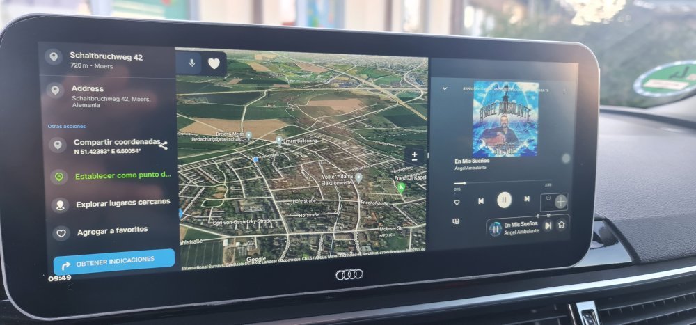

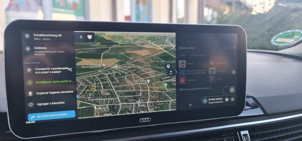

Hernán Diego Publicado 4 de Septiembre del 2023 Denunciar Publicado 4 de Septiembre del 2023 El vivid es un LAUNCHER osea prende la pantalla y va directo a ese home screen. La idea del vivid es usar una pantalla lo más similar o hasta mejorado a lo que es Android Auto 10 osea la nueva versión Barra de Apps horizontales, 2 pantallas divididas de un lado un recorrido del otro música y con algunos botones para abrir otras Apps de música o radio etv Vivid = Android Auto 10 para entender más simple Luego lo q se usa de música o de navegador pues pones 500 distintos y vas probando cual te parece mejor pero no tiene nada q ver con el launcher Responder

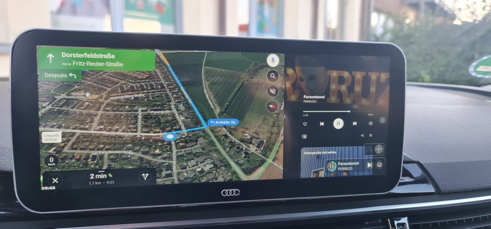

Hernán Diego Publicado 4 de Septiembre del 2023 Denunciar Publicado 4 de Septiembre del 2023 (editado) Editado 4 de Septiembre del 2023 por Hernán Diego Responder
Hernán Diego Publicado 4 de Septiembre del 2023 Denunciar Publicado 4 de Septiembre del 2023 Como verán el de arriba es Android auto 10 el de abajo vivid 2 pantallas.. Uno navega otro música y Apps abajo Vivid usa el concepto de Android auto como launcher ya que eso Google lo quito y lo dejo de ofrecer ahora debes si o si conectar un móvil a tu auto y demás. Antes antiguamente si Google dejaba correr Android auto como base y como ya no lo hace pues vivid es lo más parecido a ese sistema Ventaja deja ver el tráfico en tiempo real y poner música incluyendo play lists sin entrar a las apps Luego pues si quieres un navegador pues lo abres o directamente desde el vivid pones las direcciones o favoritos y si pones como default no se El sygic pues te abrirá el sygic o el Magic si al ser Android es super configurable Yo ya probé 20 launchers los pague premium casi todos tipo car launcher etc y aun sigo con vivid Abrazo Responder
