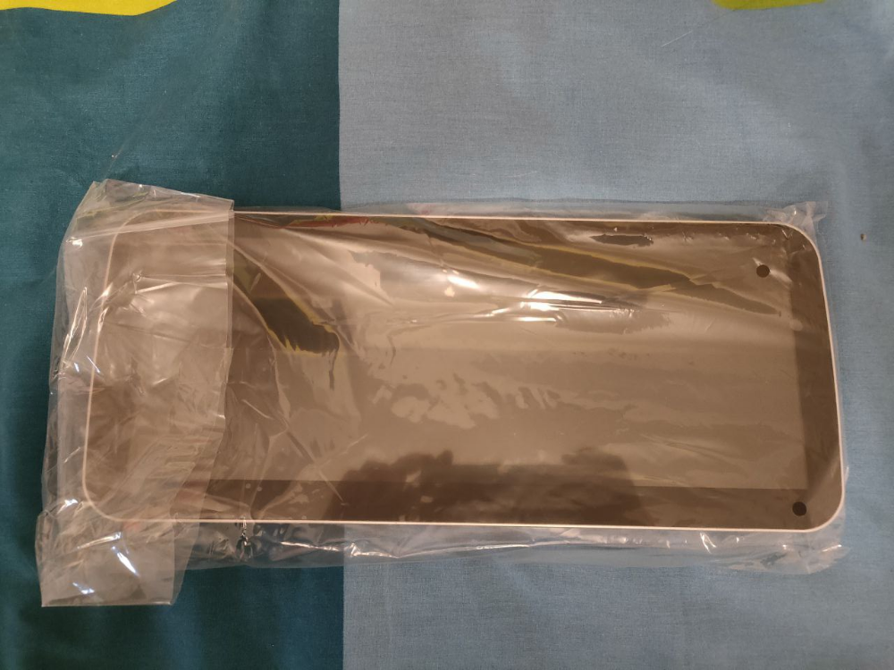

Draekhar Publicado 22 de Septiembre del 2023 Denunciar Publicado 22 de Septiembre del 2023 Pues por fin hoy me ha llegado la pantalla tras la espera Este finde, seguramente mañana planeo ponerme manos a la obra, ya os contaré Responder

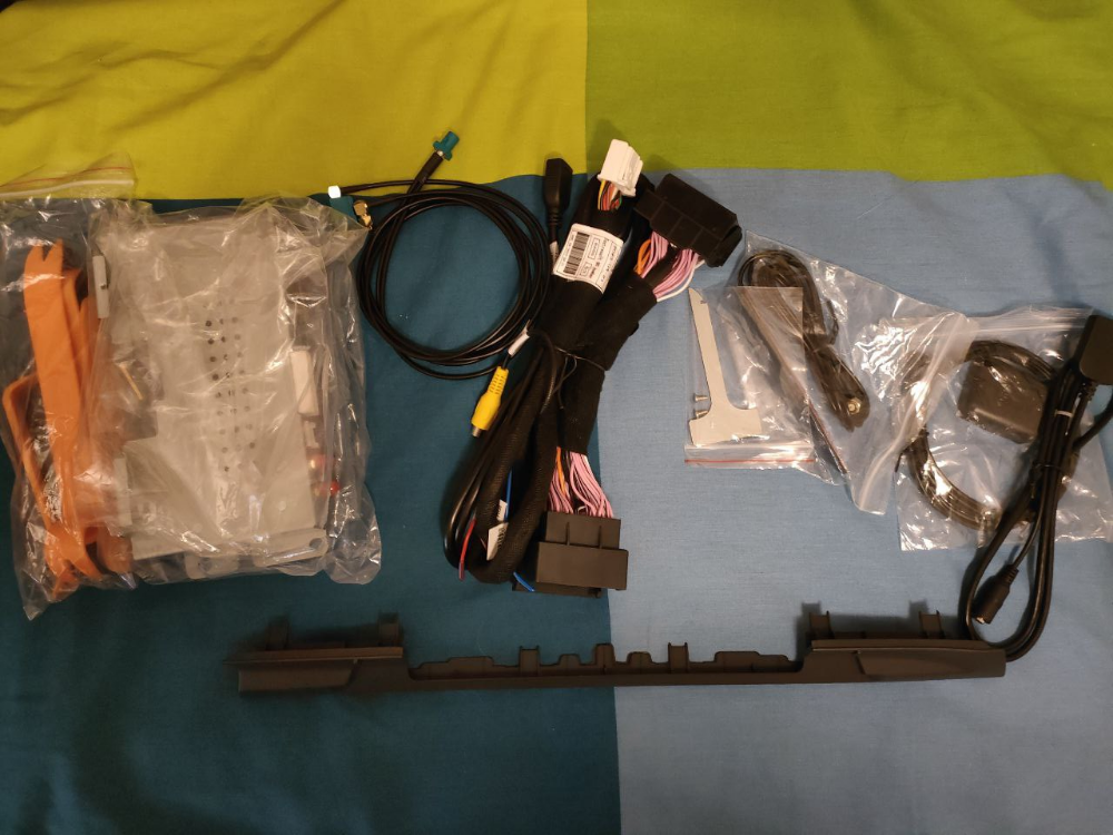

Draekhar Publicado 22 de Septiembre del 2023 Denunciar Publicado 22 de Septiembre del 2023 (editado) hace 3 minutos, Draekhar dijo: Pues por fin hoy me ha llegado la pantalla tras la espera Este finde, seguramente mañana planeo ponerme manos a la obra, ya os contaré Por lo que he podido ver con los cableados y demás, tiene poco misterio, más allá de lo que hay que desmontar y volver a montar, y luego configurar por supuesto. El kit viene completito con los desmontables que siempre son bienvenidos. Editado 22 de Septiembre del 2023 por Draekhar Responder
Hernán Diego Publicado 22 de Septiembre del 2023 Denunciar Publicado 22 de Septiembre del 2023 hace 2 horas, Draekhar dijo: Por lo que he podido ver con los cableados y demás, tiene poco misterio, más allá de lo que hay que desmontar y volver a montar, y luego configurar por supuesto. El kit viene completito con los desmontables que siempre son bienvenidos. Buenísimo!!! Pon primero el protector antes de instalar Ya nos contarás Felicidades y termino la espera Abrazo! Responder
Draekhar Publicado 23 de Septiembre del 2023 Denunciar Publicado 23 de Septiembre del 2023 hace 1 hora, Hernán Diego dijo: Buenísimo!!! Pon primero el protector antes de instalar Ya nos contarás Felicidades y termino la espera Abrazo! Sii, eso tenia pensado hacer, al tener que recortarlo tambien como me dijiste, mejor hacerlo con ella desmontada y asi para aplicarlo también más cómodamente Responder
