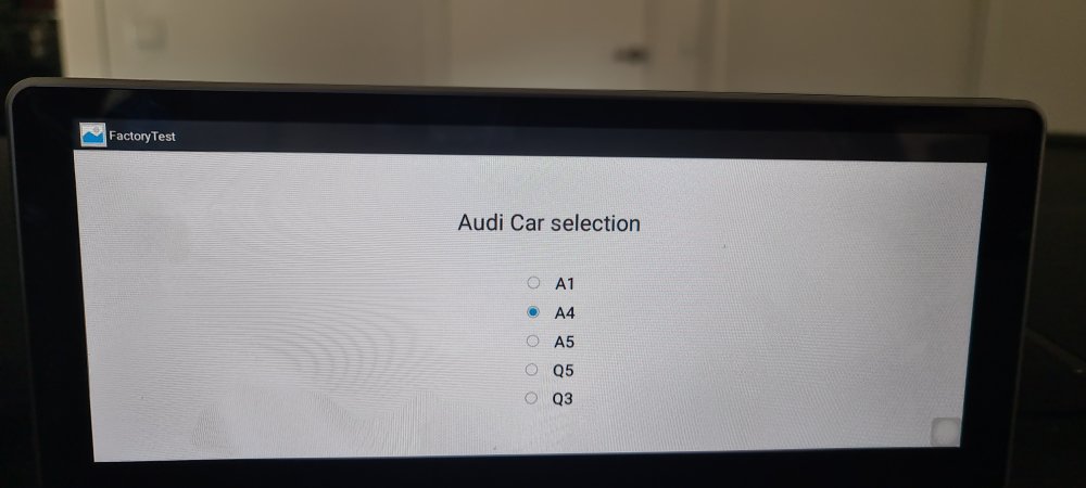

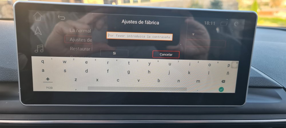

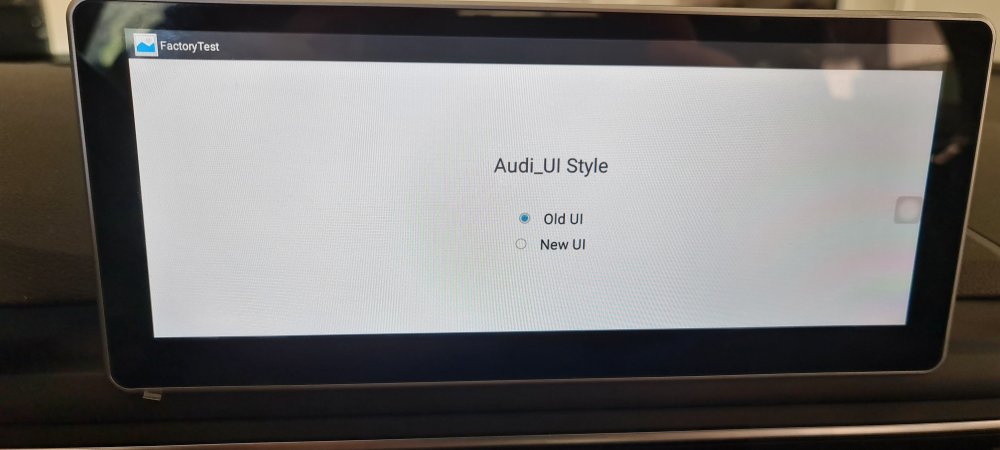

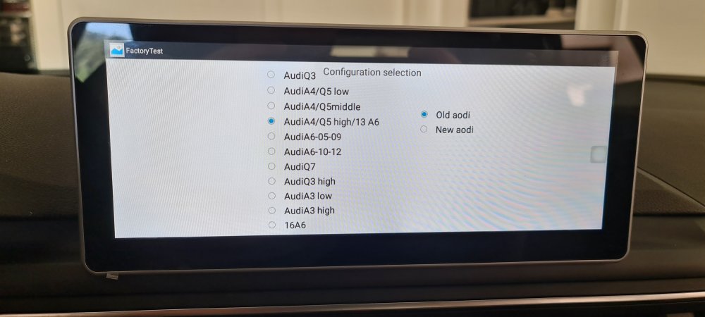

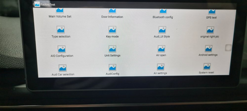

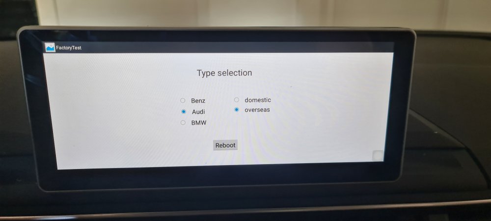

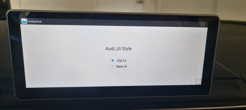

joalvent Publicado 7 de Octubre del 2020 Denunciar Publicado 7 de Octubre del 2020 (editado) Bueno ante el mensaje de Choto, decidí pelearme con el cacharro. Accedí al menú oculto, bloqueado con clave (no pide usuario) y empezar a probar: 1.- 8888 (igual que la pantalla de Choto). esta me sirvió para la primera parte de las configuraciones. En la opción de Audi Config venía marcado a4 middle y seleccioné HIGH. 2. También cambié la configuración a audi STYLE Old (para que la parte de Android se vea como la de CHOTO) aunque finalmente la he dejado en NEW (como los nuevos modelos) y alguna otra que no recuerdo. IMPORTANTE en TYPE selection se marca AUDI y OVERSAEAS (no pulsar domestic porque pone todos los menús en CHINO; menos mal que saqué fotos a todos los menus y pude volver a marcar overseas). 3 Después de todos estos cambios para (y varios reinicios) no me dejaba entrar en el menú oculto (otra vez a probar contraseñas).Y un golpe de suerte y la encontré: 123456 (seis dígitos en lugar de cuatro iniciales y sin usuario). Adjunto fotos: Editado 7 de Octubre del 2020 por joalvent Responder
choto1976 Publicado 7 de Octubre del 2020 Autor Denunciar Publicado 7 de Octubre del 2020 hace 5 minutos, joalvent dijo: Bueno ante el mensaje de Choto, decidí pelearme con el cacharro. Accedí al menú oculto, bloqueado con clave (no pide usuario) y empezar a probar: 1.- 8888 (igual que la pantalla de Choto). esta me sirvió para la primera parte de las configuraciones. En la opción de Audi Config venía marcado a4 middle y seleccioné HIGH. 2. También cambié la configuración a audi STYLE Old (para que la parte de Android se vea como la de CHOTO) aunque finalmente la he dejado en NEW (como los nuevos modelos) y alguna otra que no recuerdo. IMPORTANTE en TYPE selection se marca AUDI y OVERSAEAS (no pulsar domestic porque pone todos los menús en CHINO; menos mal que saqué fotos a todos los menus y pude volver a marcar overseas). 3 Después de todos estos cambios para (y varios reinicios) no me dejaba entrar en el menú oculto (otra vez a probar contraseñas).Y un golpe de suerte y la encontré: 123456 (seis dígitos en lugar de cuatro iniciales y sin usuario). Adjunto fotos: Bueno si ahora lo tienes a tu gusto y funciona todo ya es momento de disfrutarla, muy buena información para aquel que compre tu modelo de pantalla, me alegro que te funcione como toca que después de quemazo de ayer se agradece ver que todo va fino, cuando decías pestes de la pantalla me recordaste a mí jajajajaja menos mal que a mí me ayudaron también los del grupo, cualquier cosa que necesites si te puedo ayudar lo dices Responder

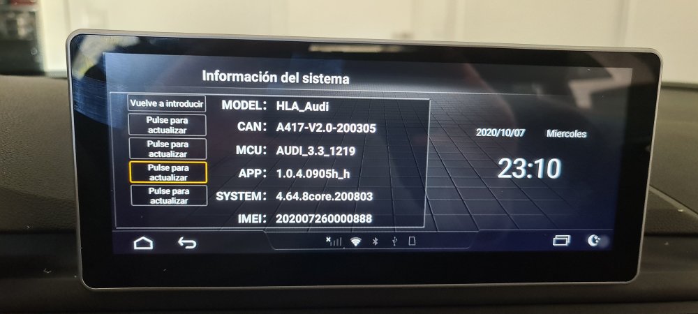

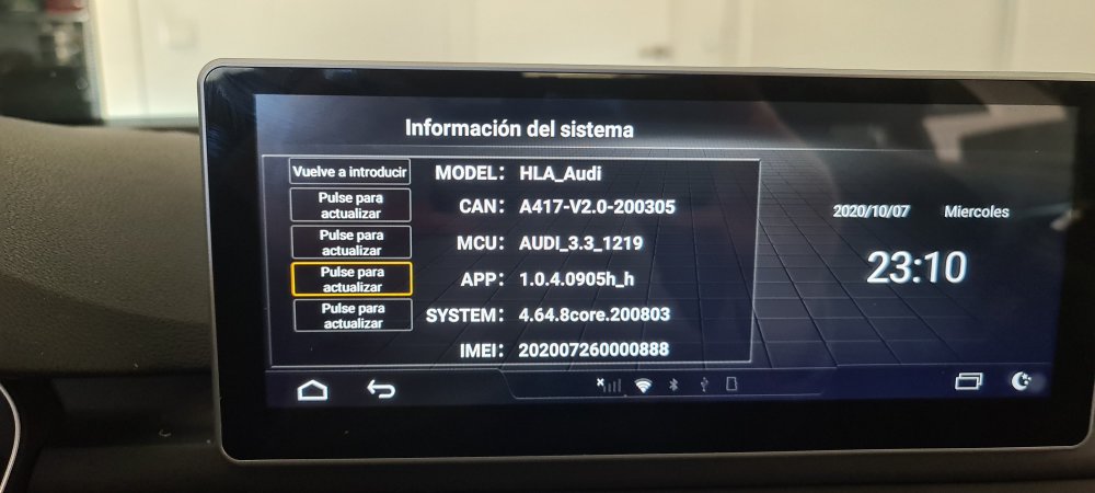

joalvent Publicado 7 de Octubre del 2020 Denunciar Publicado 7 de Octubre del 2020 Tengo la disput* abierta. He pagado por un equipo con Android 10 y viene con Android 9 (así lo anuncia el vendedor y me lo confirmó por mensaje). Ahora me propone un reembolso de 150€. El equipo creo que se podría actualizar, adjunto fo tos Responder

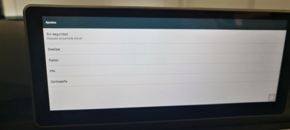

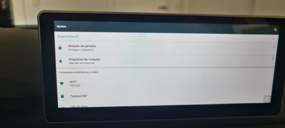

joalvent Publicado 7 de Octubre del 2020 Denunciar Publicado 7 de Octubre del 2020 tercera parte, que rollo os estoy metiendo Se le puede poner un patrón, pin, contraseña ... en el arranque de la pantalla. Por temas de trabajo, paso mucho tiempo en el coche y me parece interesante tener GMAIL y otros programillas instalados, pero por privacidad y la Ley de Protección de datos, no quiero que sea accesible (más fotos) He instalado la app Carspot Ready en el móvil (muy, pero que muy sencillo de configurar: +- 1 minuto) y he creado una rutina para que al subir al coche, al conectarse al bluetooth, se active la zona compartida y le dé wifi a la pantalla). Bueno, por hoy ha sido suficiente (incluso desmonte todo, para revisar las conexiones). Mañana grabaré un video para que veáis la fluidez y esas cosas. Otra vez gracias a Choto, porque tenía una espinita con la puñetera pantalla y me animó a seguir peleando (yo iba a devolverla directamente). Además la pantalla traía un protector que la oscurecía mucho. Ahora se ve mucho mejor. En los ajustes tiene la posibilidad de ajustar brillo y resolución de brillo (supongo que será el contraste). Seguiré trasteando el fin de semana y os voy contando. Saludos Responder
choto1976 Publicado 7 de Octubre del 2020 Autor Denunciar Publicado 7 de Octubre del 2020 (editado) Para compartir intenet del telefono a la pantalla yo hago lo siguiente. 1--Bajo la cortina de ajustes y me voy a rutinas de bixby, presiono el boton de rutinas hasta que sale el menu. 2--en la pantalla de rutinas le doy al +, se abre otra pantalla que pone SI arriba y en el centro ahi un +, de doy a ese + y se abre otra pantalla que tiene muchas opciones, bbusco la del bluetooth y salen los dispositivos que tenemos conectados en el telefono por bluetooth, buscais el del audi y le dais, sale otra pantalla, le dais a siguiente para indicar que quereis que haga el telefono cuando se conecte el bluetooth y seleccionais compartir internet, le dais ha hecho y ya estara. Cuando entreis en el coche se conectara el bluetooth y compartira wifi con la pantalla. Editado 7 de Octubre del 2020 por choto1976 Responder
joalvent Publicado 7 de Octubre del 2020 Denunciar Publicado 7 de Octubre del 2020 Gracias Choto. Voy a usar Bixby. Prefiero utilizar apps del teléfono, así se evitan los anuncios. Responder
