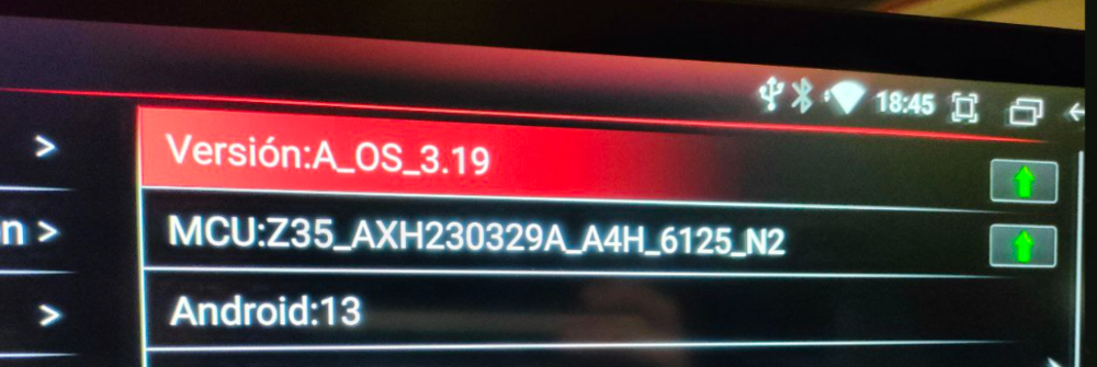

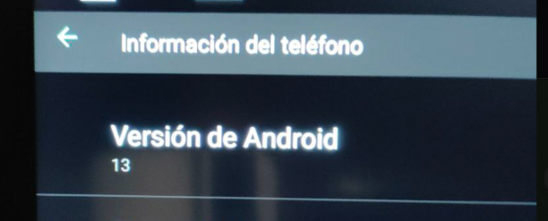

Draekhar Publicado 16 de Abril del 2024 Denunciar Publicado 16 de Abril del 2024 (editado) Buenas tardes, pues como ya sabéis que no paro quieto con estas cosas , aprovechando que el compañero @YL3on encontró que las pantallas Nunoo ya las estaban empezando a vender con Android 13, indagando efectivamente las anteriores que vendían y venden con Android 12 se pueden actualizar (al final es exactamente el mismo modelo solo que ya lo vendía con A13). Estuve hablando con el vendedor al que se la compre originalmente (cuyo enlace anda por este hilo), y la verdad es que como siempre un 10 en soporte, rapidez y feedback (cuando hay que decirlo se dice que luego hay cada vendedor por ahí...), y me pasó el fichero de actualización para la última versión, que luego más tarde también encontré por XDA pero preferí tirar directamente del que le da el fabricante al vendedor. En mi caso mi pantalla estaba con Android 12 con la versión del sistema de las Nunoo que venía cuando la compré "A_OS_3.00" y la última versión disponible que ya va con Android 13 ya corresponde con la "A_OS_3.19", y bueno, la verdad es que proceso es bastante sencillo y rápido, es cuestión de meter el paquete de actualización en el USB, conectarlo a la toma de USB1 de la pantalla teniendo cualquier otro USB que tuviéramos antes quitado y ella sola detecta el paquete y procede con la actualización, cosa que le lleva unos 10 minutillos, reinicia y todo listo. Asique nada, ya funcionando con Android 13: He querido compartirlo ya que aunque tengamos un poco popurrí de marcas de pantallas entre Nunoo, Coika etc, si alguien instala uno de esos modelos de Nunoo ya tenemos documentado que es actualizable a Android 13. E igualmente si surge alguna duda sobre el proceso pues por aquí andaré De momento además del propio cambio de versión de Android, creo que parche de seguridad algo más actual y me ha parecido que actualización leve de algún icono de las apps que ya vienen con la pantalla no he notado muchos cambios a mayores (tampoco me he puesto mucho a trastear por el sistema ), pero si veo/percibo algún cambio adicional reseñable entre versiones os iré contando. Un saludo! Editado 16 de Abril del 2024 por Draekhar Responder

Draekhar Publicado 18 de Abril del 2024 Denunciar Publicado 18 de Abril del 2024 hace 6 horas, Hernán Diego dijo: como estas,,, muy bueno que consiguieras eso te felicito!!! sos como el pájaro carpintero le debes haber taladrado la cabeza al chino dame el Update dame el Update dame el Update Abrazo! Pensaba yo que iba a ser así pero la verdad es que fue bastante majete y tras pedirme la versión que tenía la pantalla contrastó y me paso el ultimo update que tenían disponible Responder
Hernán Diego Publicado 18 de Abril del 2024 Denunciar Publicado 18 de Abril del 2024 hace 1 hora, Draekhar dijo: Pensaba yo que iba a ser así pero la verdad es que fue bastante majete y tras pedirme la versión que tenía la pantalla contrastó y me paso el ultimo update que tenían disponible bien ahí!!!! qué encuentras de diferencias con la anterior versión? como para tener parámetros para actualizar o renovar la pantalla Abrazo Responder
Draekhar Publicado 19 de Abril del 2024 Denunciar Publicado 19 de Abril del 2024 hace 21 horas, Hernán Diego dijo: bien ahí!!!! qué encuentras de diferencias con la anterior versión? como para tener parámetros para actualizar o renovar la pantalla Abrazo Pues de momento no mucho la verdad, he cogido un par de veces el coche desde entonces y como base del sistema no he notado nada diferencial. Quizás en el arranque un poco más ágil a la hora de cargar vivid y el flotante de amiGO, pero por lo demás de opciones de sistema etc todo igual. Un saludo! Responder

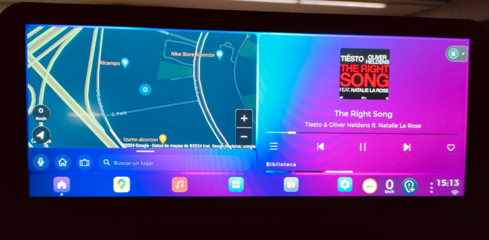

jointercel Publicado 2 de Mayo del 2024 Denunciar Publicado 2 de Mayo del 2024 (editado) Hola compañeros! Ayer por fin después de 3 semanas que tengo la pantalla en casa, saque hueco para instalarla y no exento de complicaciones la verdad, pero conseguí gracias al tutorial tan bien definido del amigo @Pedrod100, instalarla perfecta a la primera. Por resumiros mi proceso, la verdad fue todo muy fluido salvo quitar la clavija de la pantalla oem que me costó la vida y casi me la cargo, junto a la señal de la cámara trasera que tampoco la cogió a pesar de poner en el menu oculto que llevaba la camara OEM (clave 1314 en menú 'Ajustes Fabrica" por si alguien compra la última Coika Android 13 con Snapdragon como la mia), y fijaros que tontería, resulta que era porque había que reiniciar la radio simplemente.. ; Me partí los cuernos cambiando modelo de coche, tipos de cámara y demás y nada...sin señal, y al final tan solo hay que poner cámara original tanto en los ajustes principales del menú de la radio(aquí hay una opción de tipo de cámara y puse la original) y también en el menu oculto al que se accede con la clave, donde también puse la opción de cámara original, reinicie y funcionando perfecto a la primera. Perdonad que lo explique tan extenso pero me gusta dejarlo reflejado por si alguien viene detrás no se tropiece como yo 2h dando vueltas al menú, así que si ayuda y no se ha explicado antes lo del reinicio, ahí lo dejo. También tuve problemas con la señal wifi(instale bifurcador Fakra), pero era porque estaba en la cochera, fue salir y funcionando a la perfección cogiendo señal full. Con las teclas de menú, también tuve ciertos problemas ya que pulsada las teclas de Navi, Teléfono o Menú (teclas junto al pomo del cambio automatico) y me saltaban a menús diferentes que no eran mapas, teléfono y demás. Fui configurando en el menu y ya todo funcional(en el botón Mapas puse el Maps de google) en Teléfono ya me salta el OEM(tengo el BT vinculado al sistema original del coche por calidad de audio) y el resto a priori funcionando,incluidas teclas del volante y todo lo demás. No percibo por ahora reinicios ni nada, contento con la fluidez y respuesta, aunque tengo que trastear con la resolución de la pantalla, pero bien por ahora y además la pantalla me convence porque es estilo la OEM actual con mismo menu. Solo me saltaron mil errores que borre por OBD y todo limpio sin errores. El único problema lo he tenido con la batería que me saltaba un error de batería baja y el coche se apagaba solo y le costaba arrancar la vida, aunque aquí creo que tengo la batería regulera sumado a algún error que me ha generado el desmontaje y el coche casi no me arranca, fue borrar errores y vuelve a arrancar sin problemas; aunque repito creo que se debe a que mi batería pide cambio ya. El último problema que me he encontrado es que el chino de los huevis me mandó un embellecedor que no es de la pantalla porque es del mismo tamaño que mi antigua pantalla así que no me vale, y estoy a la espera de que me conteste y envíe el correcto. Ahora me falta instalar VIVID y resto de apps y ponerla al gusto. Si me podéis poner un resumen escueto de las apps que lleváis, funcionalidad y alguna captura de vuestro escritorio y como la tenis configurada para coger ideas os lo agradezco( En plan si tenéis puesto que arranque el menu OEM o el de Android o la última pantalla app ejecutada, o alguna otra modificación de configuración útil que llevéis, apps para accesos directos...etc) Gracias chicos por meterme el veneno, después de todo me alegro aún después del mal rato que pasé, jejeje. Me parecía un mundo y lo he desmontado y montado todo 2 veces y como coser y cantar Un saludo a todos Editado 2 de Mayo del 2024 por jointercel Responder
Sr.Rodaballo Publicado 3 de Mayo del 2024 Denunciar Publicado 3 de Mayo del 2024 hace 18 horas, jointercel dijo: Hola compañeros! Ayer por fin después de 3 semanas que tengo la pantalla en casa, saque hueco para instalarla y no exento de complicaciones la verdad, pero conseguí gracias al tutorial tan bien definido del amigo @Pedrod100, instalarla perfecta a la primera. Por resumiros mi proceso, la verdad fue todo muy fluido salvo quitar la clavija de la pantalla oem que me costó la vida y casi me la cargo, junto a la señal de la cámara trasera que tampoco la cogió a pesar de poner en el menu oculto que llevaba la camara OEM (clave 1314 en menú 'Ajustes Fabrica" por si alguien compra la última Coika Android 13 con Snapdragon como la mia), y fijaros que tontería, resulta que era porque había que reiniciar la radio simplemente.. ; Me partí los cuernos cambiando modelo de coche, tipos de cámara y demás y nada...sin señal, y al final tan solo hay que poner cámara original tanto en los ajustes principales del menú de la radio(aquí hay una opción de tipo de cámara y puse la original) y también en el menu oculto al que se accede con la clave, donde también puse la opción de cámara original, reinicie y funcionando perfecto a la primera. Perdonad que lo explique tan extenso pero me gusta dejarlo reflejado por si alguien viene detrás no se tropiece como yo 2h dando vueltas al menú, así que si ayuda y no se ha explicado antes lo del reinicio, ahí lo dejo. También tuve problemas con la señal wifi(instale bifurcador Fakra), pero era porque estaba en la cochera, fue salir y funcionando a la perfección cogiendo señal full. Con las teclas de menú, también tuve ciertos problemas ya que pulsada las teclas de Navi, Teléfono o Menú (teclas junto al pomo del cambio automatico) y me saltaban a menús diferentes que no eran mapas, teléfono y demás. Fui configurando en el menu y ya todo funcional(en el botón Mapas puse el Maps de google) en Teléfono ya me salta el OEM(tengo el BT vinculado al sistema original del coche por calidad de audio) y el resto a priori funcionando,incluidas teclas del volante y todo lo demás. No percibo por ahora reinicios ni nada, contento con la fluidez y respuesta, aunque tengo que trastear con la resolución de la pantalla, pero bien por ahora y además la pantalla me convence porque es estilo la OEM actual con mismo menu. Solo me saltaron mil errores que borre por OBD y todo limpio sin errores. El único problema lo he tenido con la batería que me saltaba un error de batería baja y el coche se apagaba solo y le costaba arrancar la vida, aunque aquí creo que tengo la batería regulera sumado a algún error que me ha generado el desmontaje y el coche casi no me arranca, fue borrar errores y vuelve a arrancar sin problemas; aunque repito creo que se debe a que mi batería pide cambio ya. El último problema que me he encontrado es que el chino de los huevis me mandó un embellecedor que no es de la pantalla porque es del mismo tamaño que mi antigua pantalla así que no me vale, y estoy a la espera de que me conteste y envíe el correcto. Ahora me falta instalar VIVID y resto de apps y ponerla al gusto. Si me podéis poner un resumen escueto de las apps que lleváis, funcionalidad y alguna captura de vuestro escritorio y como la tenis configurada para coger ideas os lo agradezco( En plan si tenéis puesto que arranque el menu OEM o el de Android o la última pantalla app ejecutada, o alguna otra modificación de configuración útil que llevéis, apps para accesos directos...etc) Gracias chicos por meterme el veneno, después de todo me alegro aún después del mal rato que pasé, jejeje. Me parecía un mundo y lo he desmontado y montado todo 2 veces y como coser y cantar Un saludo a todos compañero podrias poner foto desde el asiento trasero? entiendo es de 12 pulgadas? es que estoy mirando pero la de 12 se me hace que va quedar muy grande. y tienes el link del vendedor? gracias Responder
jointercel Publicado 4 de Mayo del 2024 Denunciar Publicado 4 de Mayo del 2024 Claro que si mañana en un hueco se la hago y la subo, pero mi pantalla es la de 10,2" ya que para mi gusto la de 12 la veía un pelin grande y esta la verdad la veo de tamaño perfecta. Por cierto los que tenéis el vivid, de donde lo habéis bajado y que versión? Yo he localizado en xda la versión 6.4.5 que por varios motivos es la que recomiendan instalar. Al buscarlo en el playstore me dice no está disponible para mi país...revisare configuración por si esta la ubicación en China o algo así que es probable Responder
