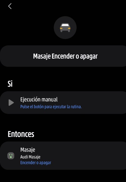

Hernán Diego Publicado 11 de Mayo del 2024 Denunciar Publicado 11 de Mayo del 2024 la rutina la creas en tu teléfono tranquilo y luego ya estará disponible en el auto automáticamente Responder

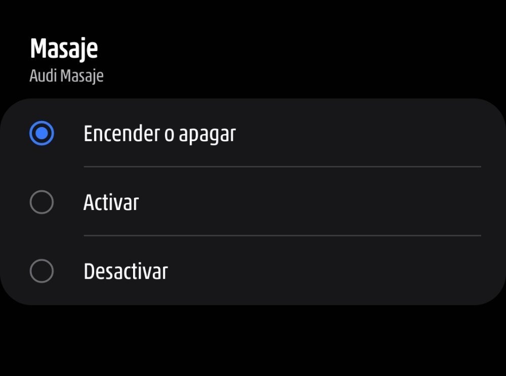

Hernán Diego Publicado 11 de Mayo del 2024 Denunciar Publicado 11 de Mayo del 2024 yo puse que cada vez que toque ese icono del auto marrón encienda o apague según como este si ya prendido o ya apagado osea es un auromatismo manual de presión de icono ya q es algo puntual a un deseo en un momento exacto por eso va manual Luego una cortina y si si tal cantidad de lúmenes te pegan en el sensor del vidrio y eso ya te Jode ahí q baje la cortina etc ahí ya no tocas nada las rutinas las haces a tu gusto Yo como te digo manejo mucho con el reloj q mueves la muñeca dos veces y ejecuta el escuchar y le dices abrí el portón y listo pero si me bajo del auto estoy en el garage con dos bolsas en las manos y el bebé colgando del cuello pues mover la muñeca no va por eso tengo un Alexa en la cochera y le digo baja el put* portón qué el niño pesa un huevo y listo Responder

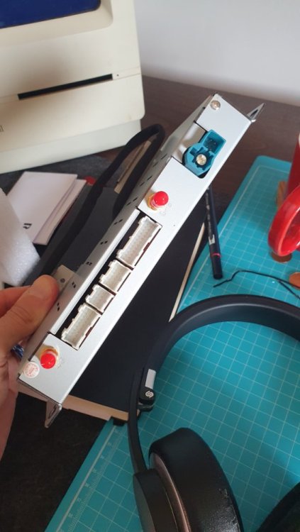

Sr.Rodaballo Publicado 27 de Mayo del 2024 Denunciar Publicado 27 de Mayo del 2024 (editado) buenas, hoy me ha llegado la radio, creo que es el mismo modelo que el de @jointercel (sobretodo porque le pedí info por privado jeje) la cuestion es que veo que trae como 3 enganches para antenas y no tengo claro que va en que sitio. Además diría que el chino se equivoco y me mando el fakra que no era. Os adjunto imagenes. en la primera veo que el primer pitorro rojo pone 4G, el segundo pitorro rojo pone GPS Pero entiendo que al usar el Fakra lo que hago es que enchufo directamente sobre el azul no? Pero claro, lo que me mando el chino no coincide. Para resumir, tengo que comprar un fakra adecuado que bifurque del que tiene el coche a la unidad del audi y a esta radio y dejar las tapas rojas puestas? Gracias. Editado 27 de Mayo del 2024 por Sr.Rodaballo Responder
Sr.Rodaballo Publicado 27 de Mayo del 2024 Denunciar Publicado 27 de Mayo del 2024 Vale, despues de perderme por el hilo y llegar a la pagina 90 mas o menos se explica.... Para que me podais corregir: el conector azul es el propio que sale de la pantalla original y que se conecta en este (yo habia visto 2 cosas azules y pensaba que era lo mismo) Por otro lado tengo un fakra tipo A, me faltaria un cable para duplicar ese conector sma dorado a 2 y ponerlos en 4g y en GPS Correcto? mil gracias a todos. Responder

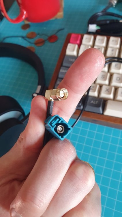

jointercel Publicado 28 de Mayo del 2024 Denunciar Publicado 28 de Mayo del 2024 hace 16 horas, Sr.Rodaballo dijo: Vale, despues de perderme por el hilo y llegar a la pagina 90 mas o menos se explica.... Para que me podais corregir: el conector azul es el propio que sale de la pantalla original y que se conecta en este (yo habia visto 2 cosas azules y pensaba que era lo mismo) Por otro lado tengo un fakra tipo A, me faltaria un cable para duplicar ese conector sma dorado a 2 y ponerlos en 4g y en GPS Correcto? mil gracias a todos. Negativo compañero, te pego más abajo captura de mi cable que según el chino era el tipo B a ver si coincide con el tuyo. En concreto debes conectar al puerto dorado SMA que pone GPS el cable dorado del Fakra, y los otros dos extremos son los que van al cable que está conectado actualmente a tu mmi que lo conectas a un extremo y el último va al mmi, de hecho verás que no hay fallo posible porque cada conector tiene una forma y solo conecta en un sitio posible. Cualquier duda me dices Responder
