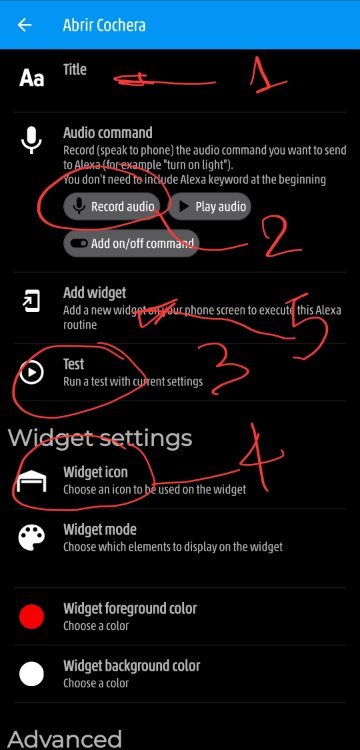

Hernán Diego Publicado 29 de Mayo del 2024 Denunciar Publicado 29 de Mayo del 2024 hace 45 minutos, Pedrod100 dijo: Esto ya me supera, Socio... tu ya juegas en otra liga.... En mi pantalla ni siquera puedo cambiar el launcher. es lo que tiene ser de los primero en catar caldos, A ver esto primero que nada lo que voy a explicar es independiente de cualquier launcher ya que es una aplicación Android,,, hasta ahí todo claro todo bien,, no voy a explicar las partes de Tasker y de programación de scripts o plugins porque eso es para más avanzados y no viene tampoco al caso de lo que yo quiero comentar. por lo tanto la APP tiene como 2 partes una fácil para q cualquiera la pueda usar y una más difícil que no es necesaria ya q sin esta parte cumplirá lo que vamos a hacer. la app en si lo que hace es generar un BOTÓN tipo widget de acceso directo a una rutina de Alexa.. Dicho eso para que eso suceda la APP te pedirá que grabes el comando de voz con el cual tu cuando le hablas a Alexa lo ejecute... La gracia de las rutinas es que deja escribir frases tipo Alexa me rasco el culo tu prende el techo y al oír eso Alexa prendera el techo porq reconoce la frase de la rutina osea si tu tienes el garage y le dices garage y otro le dice cochera y otro portón etc te armas 6 o 7 frases para la misma acción y eso sucederá. en esta app con solo dir una de esas frases la APP la guardará y tiene un botón de test que podemos ver si realmente se ejecuta lo que deseábamos o tira error etc una vez funcionando se aprieta generar widget y listo te deja poner un icono a tu gusto. En el vivid no le hablaras más con tan solo apretar el botón que siga abrir cochera,, poner alarma de casa, no se lo q sea lo hará sin sonidos nada. el vivid tiene un apartado de widgets qué si lo haces prolijo queda muy bien a la vista y de rápido acceso la app se llama Buttons for Alexa: automate it (Beta) link https://play.google.com/store/apps/details?id=com.mc.alexawidget y así queda la historia Responder

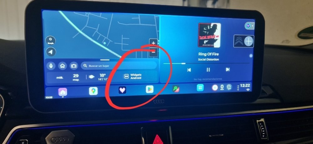

Hernán Diego Publicado 29 de Mayo del 2024 Denunciar Publicado 29 de Mayo del 2024 el acceso a los widgets de vivid es este Responder

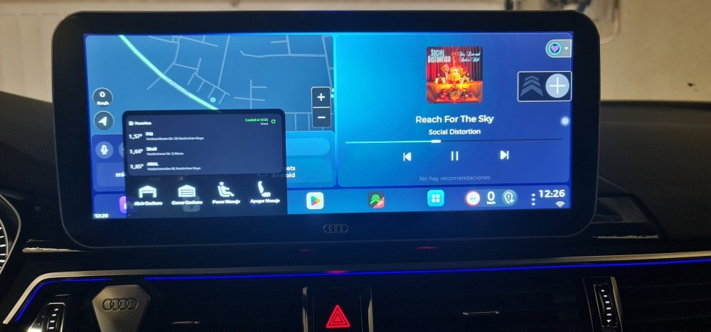

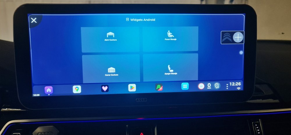

Hernán Diego Publicado 29 de Mayo del 2024 Denunciar Publicado 29 de Mayo del 2024 yo puse para probar abrir cochera cerrar cochera,,, prender y apagar Masaje del asiento del auto también lo agregue a panels junto con los precios de combustible de mis 3 estaciones favoritas en tiempo real en la parte de abajo y así qteda Responder

Hernán Diego Publicado 29 de Mayo del 2024 Denunciar Publicado 29 de Mayo del 2024 1...pomen el nombre de la rutina... Abrir Garage 2..Pomen Grabar y dicen la frase que les abre el garage y aprietan Stop 3..ponen Test para ver si funciona 4..eligen icono y colores de fondo y del icono 5...Agregan el widget y listo vuelven para atrás y listo Responder
Hernán Diego Publicado 29 de Mayo del 2024 Denunciar Publicado 29 de Mayo del 2024 las rutinas de Alexa ya deben saber como son así que eso lo dejo por sabido y la parte de trasher para q haga tal o cual cosa si llueve o si se conecta a un Bluetooth haga tal otra ya eso lo dejo para el que quiera jugar con scripts y sucesos de domotica Responder

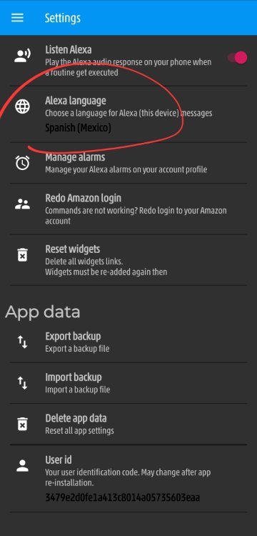

Hernán Diego Publicado 29 de Mayo del 2024 Denunciar Publicado 29 de Mayo del 2024 me olvidaba de comentar algo y aunque calculo que no será el problema de ustedes no olviden en la APP configurar el idioma que escucha la aplicación... yo vivo en alemánia y tengo cosas en alemán y otras en español pero primero me tomo alemán le hable en español y me respondió en alemán que soy medio salame que no me entendía cambian el idioma y listo. Responder
Hernán Diego Publicado 29 de Mayo del 2024 Denunciar Publicado 29 de Mayo del 2024 lo tenia en alemán y yo hablo español en casa en el auto y cuando duermo alemán solo para ganar el sucio dinero Responder

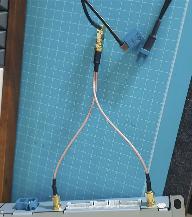

Sr.Rodaballo Publicado 29 de Mayo del 2024 Denunciar Publicado 29 de Mayo del 2024 Buenas, mañana me pondré con la radio, mil gracias a @jointercel por todo lo que me indicó Una pregunta, alguien lleva conectado al final así: me refiero, mi idea es conectar tanto la antena 4g y la gsm con el fakra contra la antena del coche... creo que @Hernán Diego lo lleva así, o algo leí por la pagina 30... pero no se hasta que punto funciona.... Aunque al final le pondré la sim al coche y conectaré por wifi la radio quería dejar la instalación lista por si acaso... pero no se si esto funcionará o realmente son antenas diferentes y no va funcionar... alguien lo tiene montado asi? Responder
