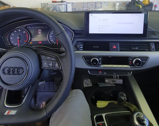

Sr.Rodaballo Publicado 31 de Mayo del 2024 Denunciar Publicado 31 de Mayo del 2024 Creo que a alguien le había pasado pero no lo encuentro... Tenia una mmi de las básicas de 8 y al pasar a la de 10.25 y mostrar la info del coche me encuentro que me la muestra borrosa... Entiendo es algo de como refresca pero no se donde ajustarlo y jo encuentro el post... Ayuda? @Hernán Diego Responder
Sr.Rodaballo Publicado 31 de Mayo del 2024 Denunciar Publicado 31 de Mayo del 2024 Y me encuentro que la pantalla no es táctil... @jointercel te pasó algo parecido? O el chino me mandou a defectuosa.. Responder
Pedrod100 Publicado 31 de Mayo del 2024 Denunciar Publicado 31 de Mayo del 2024 has probado el menu de configuracion oculto a buscar esas opciones, puede que sea que no has configurado bien. Responder
Sr.Rodaballo Publicado 31 de Mayo del 2024 Denunciar Publicado 31 de Mayo del 2024 Justo ahora, Pedrod100 dijo: has probado el menu de configuracion oculto a buscar esas opciones, puede que sea que no has configurado bien. Justo. Estaba mal seteado el modelo. Ahora tengo que pelearme para que al poner marcha atrás sea la del sistema original... Que yo no tengo cámara Responder
Hernán Diego Publicado 31 de Mayo del 2024 Denunciar Publicado 31 de Mayo del 2024 hace 2 horas, Sr.Rodaballo dijo: Justo. Estaba mal seteado el modelo. Ahora tengo que pelearme para que al poner marcha atrás sea la del sistema original... Que yo no tengo cámara buen día esta todo en el menú oculto ahí debes configurar según tu caso ahí solo tu probando encontrarás la combinatoria porq todas ahí son diferentes las pantallas. Responder
Sr.Rodaballo Publicado 31 de Mayo del 2024 Denunciar Publicado 31 de Mayo del 2024 hace 31 minutos, Hernán Diego dijo: buen día esta todo en el menú oculto ahí debes configurar según tu caso ahí solo tu probando encontrarás la combinatoria porq todas ahí son diferentes las pantallas. Justo, al final el tema de la pantalla lo solucioné asi. Ahora una duda... para la salida del sonido desde la pantalla hacia el coche... tengo que estar siempre en salida aux en el coche? porque si la tengo por ejemplo en bluetoth no me suena spotify (aunque tenga el movil desligado del coche) y luego lo de la marcha atrás, aún no he logrado que entre la grafica del coche en lugar de la de la radio (y entra a pantalla completa con el no signal de un lado) Entonces, cosas que me gustaria cambiar. Zona derecha cuando estoy con la vista de mi audi: Aquí me aparece a la derecha un coche (que parece mas un tesla) que entiendo me saldrá la velocidad y cosas asi random..). Sabeis si esto se puede cambiar y no poner nada? (será en menú oculto tb?) Botón fisico de "media" que me hace saltar "mi audi" con la seleccion de entrada de sonido. Marcha atrás: Como dije antes, me gustaria la imagen y los pitidos del audi, son mas formales y serios. Entiendo que esto será personalizacion y todo tb configurando el propio android, probaré con los lanzadores y como lo teneis vosotros a ver si voy mejorandolo. cualquier consejo es bienvenido. de nuevo mil gracias a todos. Responder

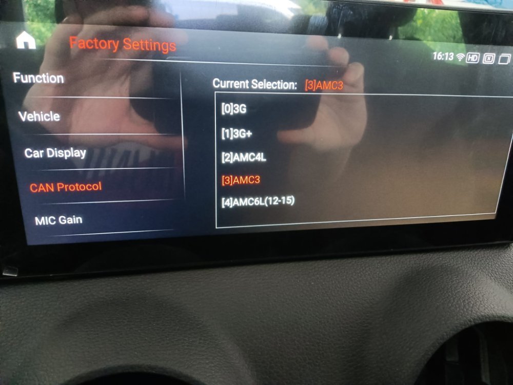

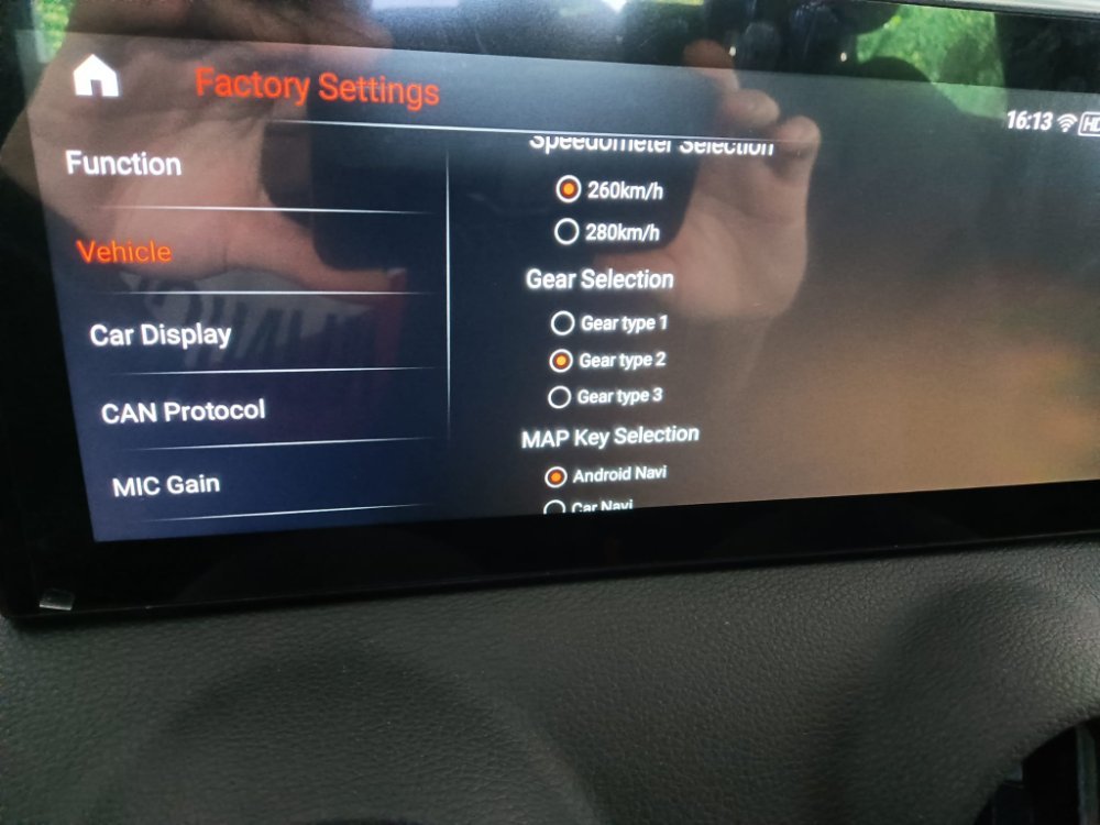

dario7 Publicado 31 de Mayo del 2024 Denunciar Publicado 31 de Mayo del 2024 Muy buenas! Después de muchas pruebas y comederos de cabeza he solucionado mas o menos lo de la cámara. Lo dejo por aquí por si a alguien mas le pasa, ya que como dije había un compañero con el mismo problema pero al final no se si logró solucionarlo. Lo primero mi coche es un A3 Limusina Sline de 2016. Pedí la pantalla de 12 de KANOR y me regalaron la cámara. Según el chino la instalación de la cámara era simple, como supongo que muchos de vosotros tenéis. En la zona de la guantera del mazo de cables de la pantalla en mi caso salen dos, uno naranja/negro que pone cámara +12V y otro rosa que pone cámara DET. En teoría se debe conectar el RCA con RCA y el rojo al de cámara +12V (se supone que es el cable que al meter marcha atrás alimenta la cámara) y en la zona del maletero para la cámara pues RCA con RCA, cable rojo del RCA con rojo de alimentación de la cámara y negativo a masa. Bueno aquí empezó la odisea en mi caso al meter marcha atrás el cable de +12V no reaccionaba. Preguntando al vendedor lo que me dijo es que en configuración de fábrica controlase si estaba bien seleccionado el CAN Protocol para mi modelo, y de ser así en la opción Vehículo hay un apartado que pone Gear (Type 1, 2, 3) que fuese probándolos todos. Al parecer lo de Gear se refiere al tipo de cambio que tenga el coche. En mi caso venia configurado como Type 1 que suele ser para cambio automático, Type 2 se supone que es manual y Type 3 ni idea. Bueno pues me armé de paciencia, cogí un polímetro y empecé a probar todas las combinaciones, (aunque el mio al tener MIB1 se supone que sería el AMC3 por estar seguro probé todos) empezando por CAN Protocol 3G y seleccionando Gear Type 1, dejando la pantalla un par de minutos encendida cada cambio y reiniciando completamente pantalla y mmi, despues lo mismo con Type 2...3... etc, luego pasando al siguiente CAN Protocol y otra vez los 3 tipos de Gear. Cada cambio que hacía al encender el coche y meter marcha atrás media con el polímetro ambos cables, tanto +12V y cámara DET. Resultado? El mismo. Ninguno de los dos cables reaccionaba. Como la instalación de la cámara/cables la fuí siguiendo con el Brico del foro del A3, vi que el compañero decía que había que montar un relé desde la luz de marcha atrás y ya lo había pedido a amazon al comprar la pantalla, después cuando me llego y el vendedor me mando el video de montaje pensé que no lo necesitaría pero como no había manera de que el cable lanzase la señal probé a instalarlo y mandarla en sentido contrario (osea desde la luz de marcha atrás). Resultado? Ahora en la guantera el cable de +12V me llegaba señal cuando metía marcha atrás pero la pantalla seguía sin reaccionar. Buscando por foros ingleses vi que uno decía que el lo conectó al segundo cable (cámara DET) pues probé con ese y seguía sin pasar nada. El caso es que leyendo mas sobre el tema ese cable se supone que es para la cámara 360, pues fui a opciones en vez de seleccionar "cámara aftermarket" seleccioné "cámara 360" y voilá. Metiendo marcha atrás me salta directamente la cámara trasera que se alimenta desde la bombilla de marcha atrás, a traves del relé y al quitar la marcha atrás se apaga. Supongo que no es la instalación exacta de como debería ser, pero funciona. El caso es que al parecer algunos coches con cambio manual no mandan por el CAN esa señal (o eso creo), o no se si será que mi coche no tiene activaba la función de cámara trasera con el OBD y por eso no reacciona. El caso es que me lo pedí la semana pasada porque me parece interesante el tema también y quizás pruebe a activar esa opción y comprobar si ese era el problema. (Este último párrafo son solo suposiciones yo la verdad que no tengo mucha idea de automoción, es lo primero que me atrevo a hacer y porque antes tenía una interfaz de android auto pero en la pantalla de 5,6" creo que es y lo primero no era táctil y lo segundo el interfaz funcionaba de aquella manera...) Otra idea que se me ocurre es que directamente la pantalla no sea del todo "compatible" yo creo que las hacen un poco "estandart" y no específicas para cada modelo, porque la mía es verdad que tiene una pegatina debajo de la pantalla que pone "for A3" pero si vas al mazo de cables se ve que hay un conector que pone a un lado MMI y al otro uno pone A4 que es el que está enchufado y otro suelto que pone A6L... y tengo la sensación que en configuración de fábrica algunas opciones que toco no cambia nada en la pantalla. Pero bueno la verdad que con la pantalla lo poco que he tocado estoy contento, mañana me llega el FAKRA y ya podré por fin cerrar la guantera y empezar con tema de configurar launcher y demás y con cámara trasera funcionando perfectamente. Espero que mi experiencia pueda ayudar a alguien, un saludo! Responder
