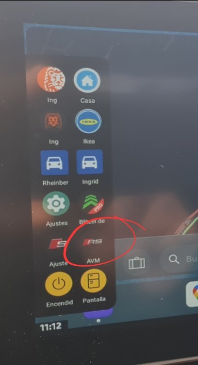

hace 2 horas, Sr.Rodaballo dijo:
alguien sabe como hacer para que desde vivid pueda tener un boton de acceso a la config del coche? quiero decir, como en el sistema original que me deja ir al menu del audi.
se llama AVM al menos en mi pantalla
Enlace al comentario
Compartir en otros sitios web
hace 1 hora, Melowein dijo:
tienes que ir a opciones de vivid y entrar en aplicaciones para ponerlas en la barra de herramientas y poner sistema creo,en el mio es el simbolo del robot de android
la pantalla en mi caso trae aplicaciones propias una de ellas se llama AVM y esa te da acceso al sistema original del auto yo lo cargue a la pantalla lateral de panels porq te le puedes cambiar el icono ya q si lo usas directo al panel del vivid te queda un engranaje medio feucho
