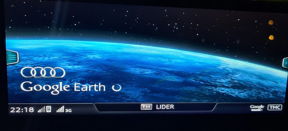

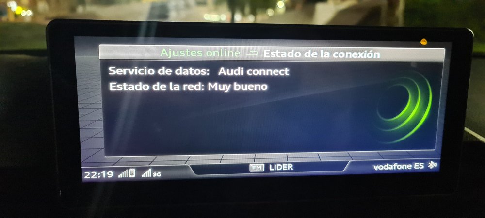

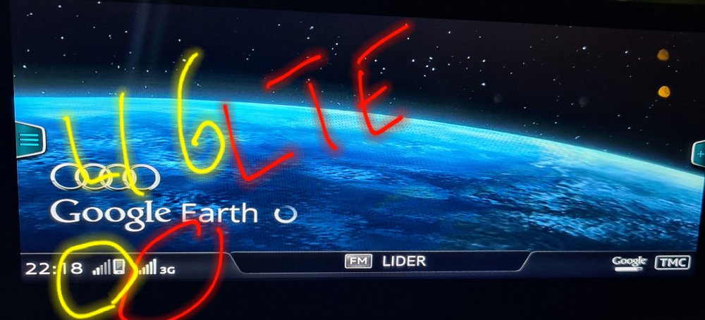

joalvent Publicado 9 de Octubre del 2020 Denunciar Publicado 9 de Octubre del 2020 Hola, por favor necesito vuestra ayuda. Hoy por la mañana, ha dejado de funcionarme el Google earth original del coche. Antes en pantalla me indicaba 4G el teléfono por Bluetooth y LTE la esim de Audi. Ahora marca el logo del teléfono y 3G respectivamente. Mi teléfono en su pantalla indica 4G+. En la ventana de ajustes online, me indica todo bien. Mi coche equipa Audi Phone Box. ¿Sabéis cual es la conexión de la antena interior del telefonía a la central del coche? ¿Se os ocurre que puede fallar? E Responder

alfredogon23 Publicado 9 de Octubre del 2020 Denunciar Publicado 9 de Octubre del 2020 hace 18 minutos, joalvent dijo: Hola, por favor necesito vuestra ayuda. Hoy por la mañana, ha dejado de funcionarme el Google earth original del coche. Antes en pantalla me indicaba 4G el teléfono por Bluetooth y LTE la esim de Audi. Ahora marca el logo del teléfono y 3G respectivamente. Mi teléfono en su pantalla indica 4G+. En la ventana de ajustes online, me indica todo bien. Mi coche equipa Audi Phone Box. ¿Sabéis cual es la conexión de la antena interior del telefonía a la central del coche? ¿Se os ocurre que puede fallar? E tonteria de idea que se me ocurre, y que igual ya has probado : cambiar de sitio por ver cobertura ?? reiniciar MMI ? Responder
joalvent Publicado 9 de Octubre del 2020 Denunciar Publicado 9 de Octubre del 2020 Apagué y encendí el coche. Y he circulado por mi pueblo. Pero lo del reinicio es buena idea. Cómo se hacía? Gracias Responder
