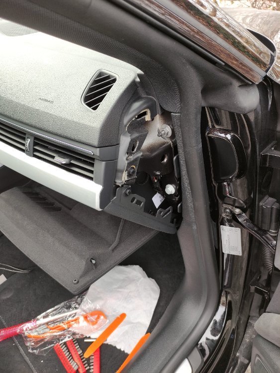

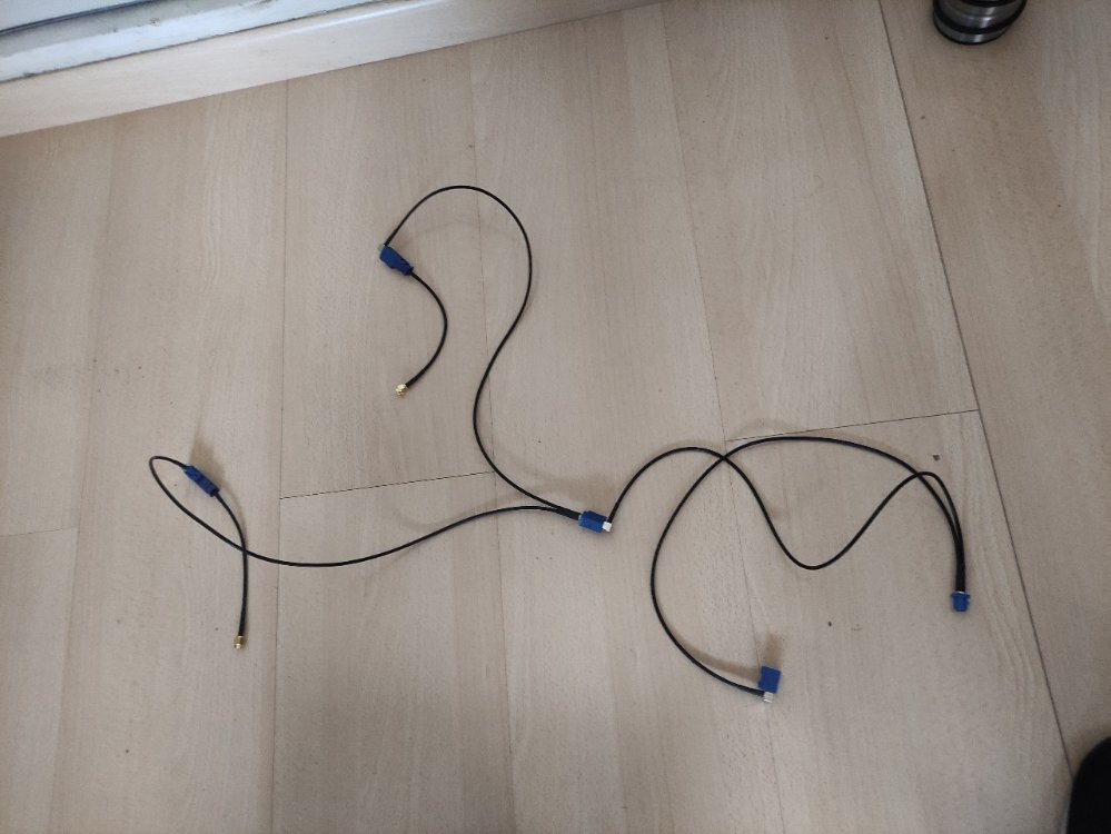

nazznazz Publicado 1 de Agosto del 2024 Denunciar Publicado 1 de Agosto del 2024 En 13/3/2022 a las 0:23, Gnoma dijo: Dejo fotos del 'desastre' y del cable usado para el GPS. Mañana usaré el 4G y el wifi a ver qué tal va. Voy a hacer el mismo adaptador que Gnoma para GPS/4G, aquí están los enlaces por si le vienen bien a alguien: https://www.amazon.es/Eightwood-Adaptador-Conector-Pigtail-Pulgadas/dp/B06XXZ2LTD https://www.amazon.es/gp/product/B07VB34D71/ref=ppx_yo_dt_b_asin_title_o00_s00?ie=UTF8&psc=1 (Hacen falta 2 unidades de este) Responder
