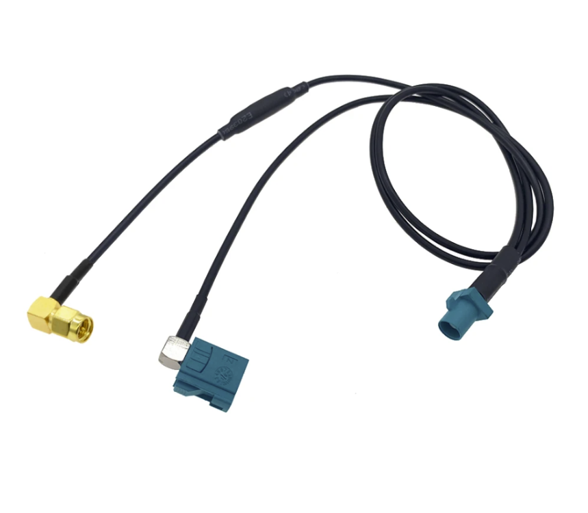

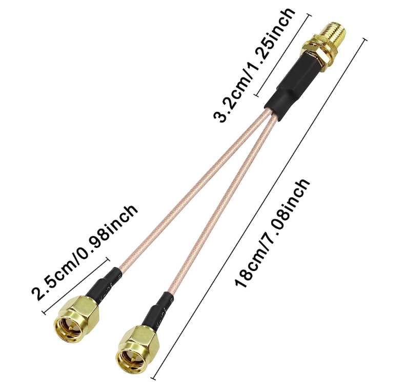

Voy a hacer el mismo adaptador que Gnoma para GPS/4G, aquí están los enlaces por si le vienen bien a alguien:
https://www.amazon.es/Eightwood-Adaptador-Conector-Pigtail-Pulgadas/dp/B06XXZ2LTD
https://www.amazon.es/gp/product/B07VB34D71/ref=ppx_yo_dt_b_asin_title_o00_s00?ie=UTF8&psc=1  (Hacen falta 2 unidades de este)

yo en principio, despues de ver el plano que tu @Hernán Diego publicaste en su momento, iba hacerlo así, pero la calidad de señal de telefono no me terminaba de convencer, al final use la propia antena que trae la radio y la puse encima del aireador derecho del coche (salida de aire de copiloto) que es de plastico y la superficie es de plastico tb y sin problemas.
Yo llevo una sim en la radio y 0 problemas de cobertura (practicamente la misma cobertura que la sim del coche)
hace 3 horas, Sr.Rodaballo dijo:
por cierto @nazznazz creo que realmente la solucion de @Hernán Diego era mejor que la que indicaste.
1.- cable fakra (este hace el bypass entre el coche y la radio)
2.- spliter SMA hembra doble macho. (con este unes la antena del coche (previo paso del fakra) al gps y la 4g)

  • El cable adaptador en Y para conectar 4G y GPS a la antena de tiburón del coche en mi caso no funcionó. Si conectaba ambos extremos (4G y GPS simultáneamente) la señal GPS caía a cero. Probé con ambos extremos de forma individual en la entrada de GPS y con ambos conectores funcionaba bien, también revisé que no estuviesen en corto y esas cosas. Finalmente conecte únicamente GPS, el otro sma lo dejé desconectado y le puse la antena 4G que trae el kit pegada a la pantalla por detrás, no se ve nada. La señal de la antena del coche es buenísima, la comparé con mi móvil y no hay color.

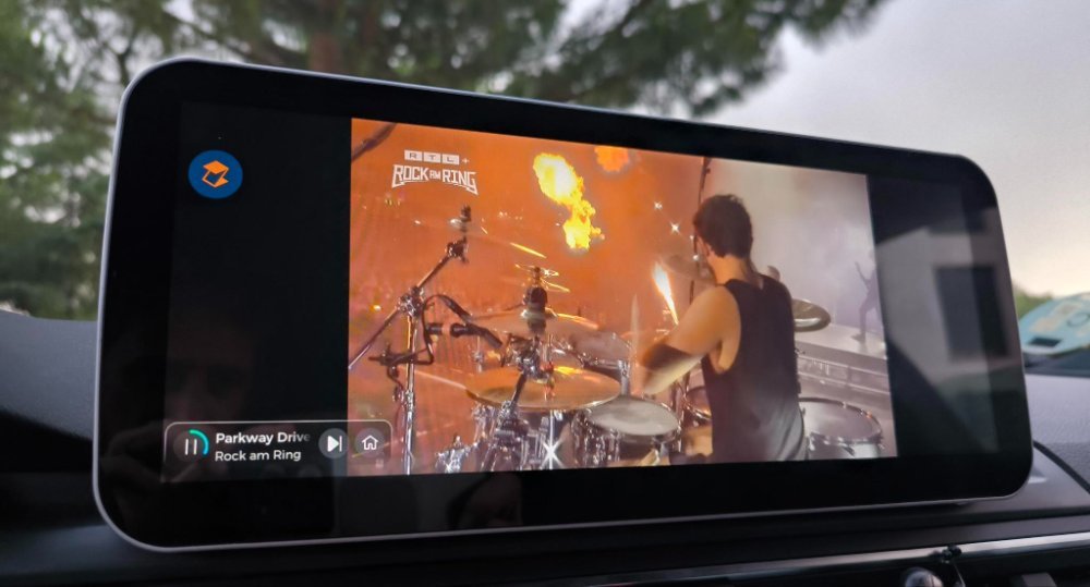

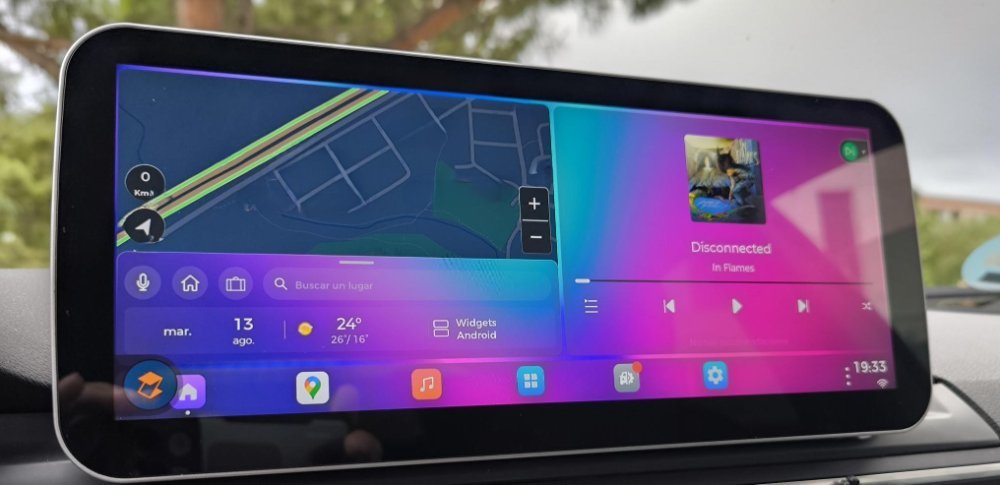

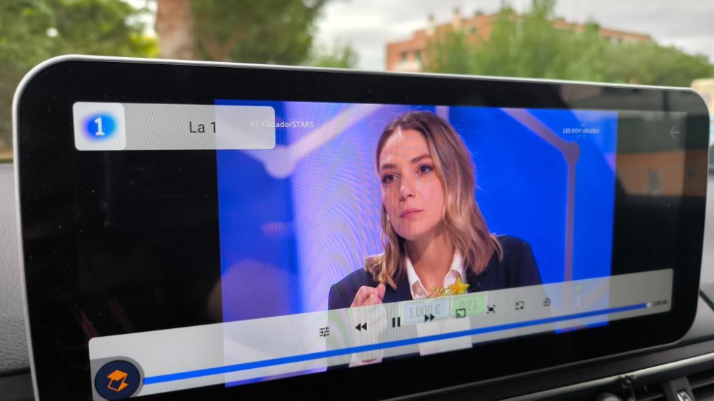

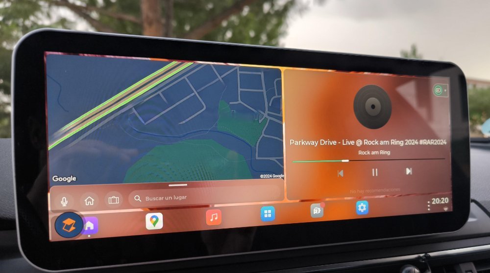

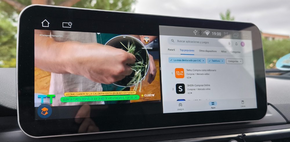

- No es posible poner vista satelitar en la parte del google maps?
- Es posible cambiar el tamaño de las dos ventanas de navegación y reproductor (que por cierto funciona como un tiro, hasta coge sin problemas una version de youtube no oficial sin anuncios y demás pudiendo alternar con un toque en pantalla entre vivid y el video que estés oyendo).
- Cuantos iconos de apps pueden ponerse en la barra inferior?.

Lo de la vista satelital de google maps me suena que se puede activar tal y como se puede configurar en la app del móvil al ser directamente app nativa en la pantalla, pero no te se decir con seguridad ya que al consumir mas datos no me he planteado usar el mapa satelital.
Respecto a lo de cambiar tamaño de mapa y reproductor, si te refieres al de vivid me temo que no, es así en proporción 50/50.
De iconos, no he probado a meter muchos mas en vivid ya que llevo los default y el gadget flotante del TomTom AmiGo para los avisos de radares, atascos etc ocupando ya la barra pero si quieres añadir mas atajos recuerdo que @Hernán Diego por ej usa una app de botón flotante que comentó por este mismo hilo que al pulsar puedes acceder a los diferentes atajos a otras apps que quieras y da muy buen resultado.

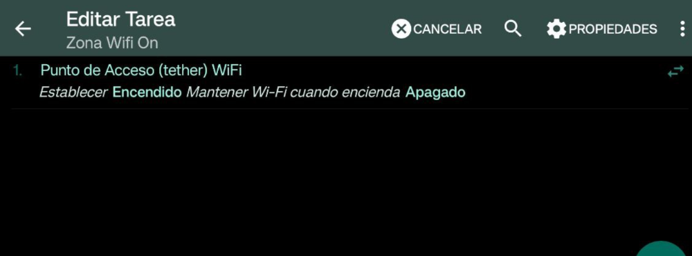

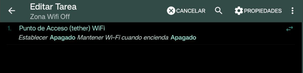

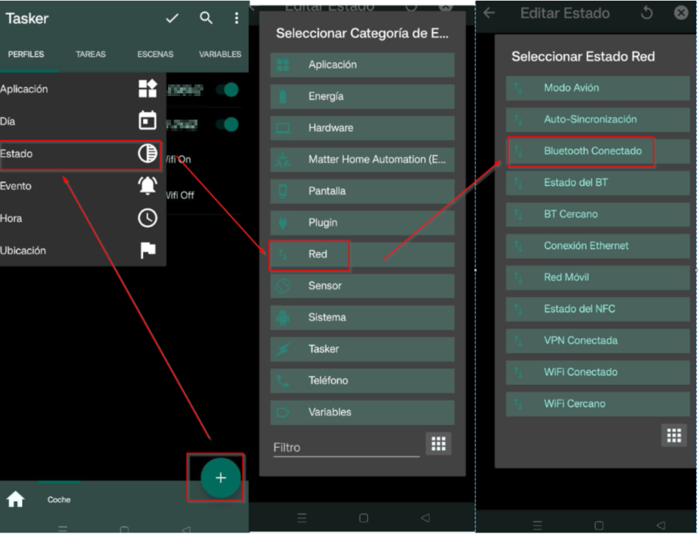

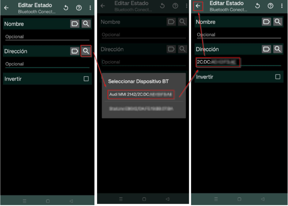

En cuanto al tasker, yo tengo una tarea que activa la zona wifi cuando se conecta el móvil al manos libres del propio coche ya que el bluetooth del MMI se activa al dar el contacto al iniciarlo, si no recuerdo mal desde taskernet puedes descargarte una que hay justo prediseñada de activar la zona wifi al conectarse a un bluetooth determinado, pero de todas formas te pongo por aquí pasos si quieres hacerla desde 0.

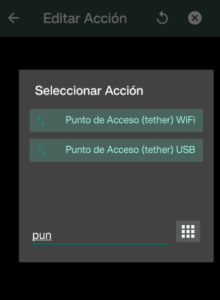

1. Por un lado te tienes que crear dos tareas en la pestaña de "tareas", una para encender la zona wifi y otra para desactivarla, añadiendo acciones de punto de acceso.
Dentro de ellas al añadir acción si buscas en el filtro por "Punto de Acceso" las encontrarás rápido:
Pongo por aquí el ejemplo de la config de la acción para el encendido:
Y la del apagado:

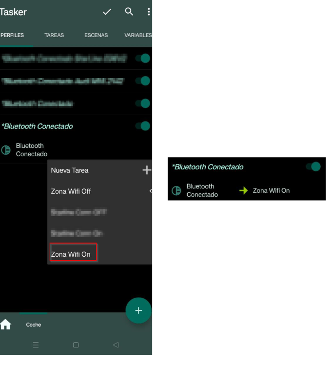

2. Una vez tengas ambas tareas, accediendo a la pestaña "perfiles", pulsas en crear una nueva siendo el camino a seguir "Estado>Red>Bluetooth Conectado":
3. Tras ello se te abrirá el siguiente dialogo, sobre el cual eliges la lupa del apartado "dirección" y te listara los dispositivos bluetooth que tiene guardado tu móvil. En mi caso como comentaba tengo asociada la activación de la zona wifi con el manos libres del MMI por lo que seleccionarías ese y verás que se te autocompletará la MAC del dispositivo bluetooth, para terminar este paso se vuelve atrás con la flechita superior izquierda:

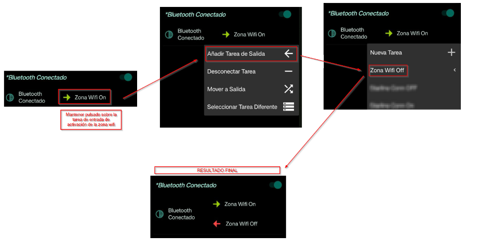

4. Al volver atrás mostrará acciones adicionales sobre la tarea que se acaba de crear desencadenada por la conexión al dispositivo bluetooth que se haya seleccionado, ahora tocara seleccionar la tarea que quieres que se ejecute, en este caso la de activar la zona wifi. Tras ello quedara añadido a la tarea con una flecha verde que indica la tarea a ejecutar en la entrada de la condición:
5. A continuación, si mantienes pulsado sobre esa tarea de entrada se desplegara de nuevo el menú contextual donde seleccionarías añadir tarea de salida y se escogería la de zona wifi off creada en los pasos iniciales:
