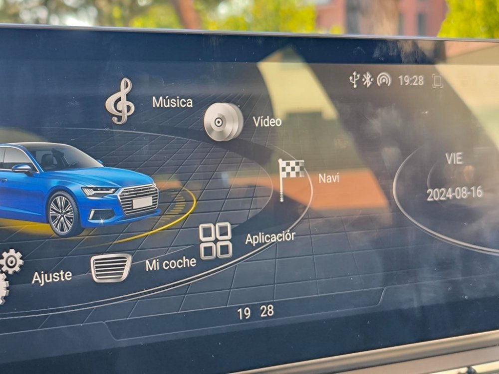

Rober77 Publicado 17 de Agosto del 2024 Denunciar Publicado 17 de Agosto del 2024 (editado) hace 5 horas, valderaduey dijo: De momento perfecto... Supongo que será cuestión de ajuste, me podéis confirmar si la pantalla "original" se ve con la misma calidad que android. Me explique fatal quiero decir que al pasar de un modo al otro tiene la misma calidad, en mi caso android se ve espectacular pero original... Muy mejorable. Ésta tarde sigo probando. Yo en el menú original de Audi no he conseguido que se vea a la misma calidad que la original. Te adjunto una foto del interfaz "similar" al de Audi que la pantalla te deja elegir en las configuraciones en lugar del que viene inicialmente de los cuadros de colores (me imagino en las coika se podrá igual) y se ve claramente que la calidad de imagen/gráficos nada tiene que ver con la que sale cuando seleccionas la pantalla original de Audi en "my car". Para @Draekhar entonces para poder meter esas almohadillas de amazon que pusiste para las vibraciones y posibles ruidos no hace falta quitar el embellecedor frontal?, solo con quitar los dos tornillos posteriores y levantando un poco la pantalla es factible ponerlas?. Editado 17 de Agosto del 2024 por Rober77 Responder

Draekhar Publicado 18 de Agosto del 2024 Denunciar Publicado 18 de Agosto del 2024 hace 22 horas, Rober77 dijo: Yo en el menú original de Audi no he conseguido que se vea a la misma calidad que la original. Te adjunto una foto del interfaz "similar" al de Audi que la pantalla te deja elegir en las configuraciones en lugar del que viene inicialmente de los cuadros de colores (me imagino en las coika se podrá igual) y se ve claramente que la calidad de imagen/gráficos nada tiene que ver con la que sale cuando seleccionas la pantalla original de Audi en "my car". Para @Draekhar entonces para poder meter esas almohadillas de amazon que pusiste para las vibraciones y posibles ruidos no hace falta quitar el embellecedor frontal?, solo con quitar los dos tornillos posteriores y levantando un poco la pantalla es factible ponerlas?. Eso es, quite los tornillitos de detrás que te dejan deslizar hacia arriba la pantalla, teniendo cuidado con el cable que va hacia la "centralita" de la pantalla que es la que va encastrada en el hueco del salpicadero y las puse done vi que hacia el juego y no apoyaba por los pelos. Tengo pensado algún día de estos meterle algo más, si eso cuando lo haga saco alguna fotillo y la pongo por aquí. Un saludo! Responder

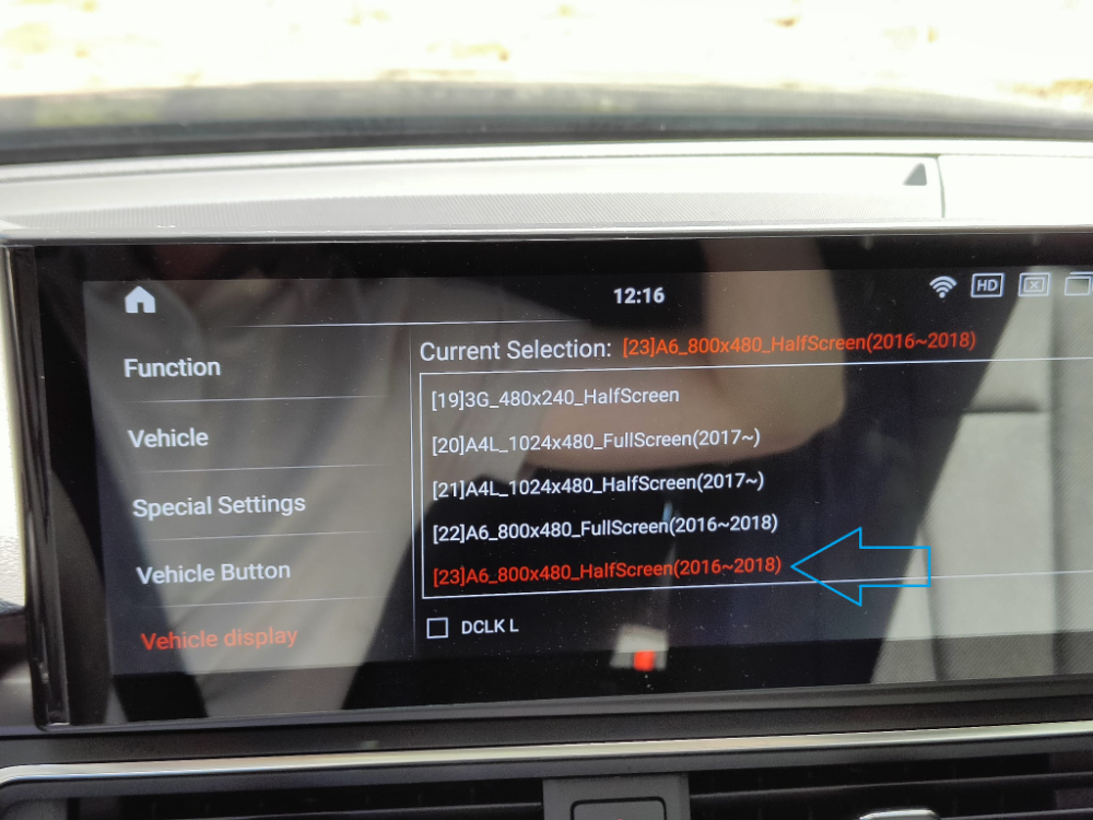

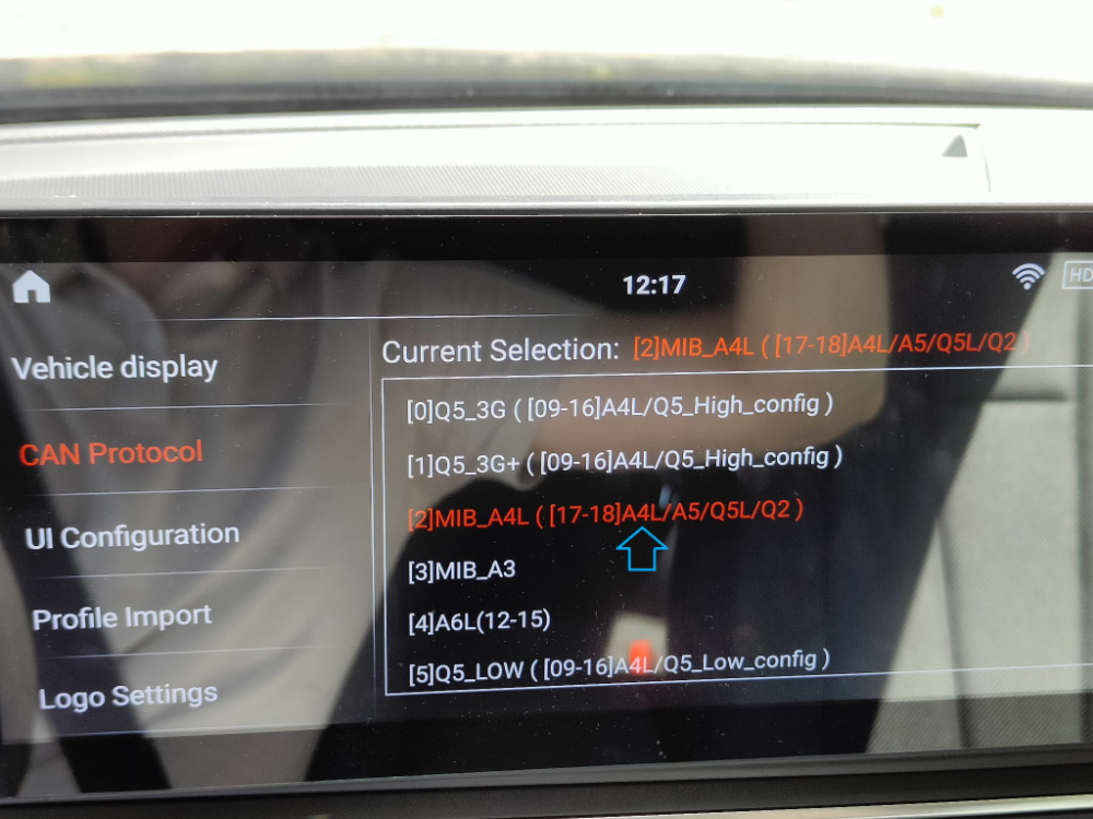

nazznazz Publicado 19 de Agosto del 2024 Denunciar Publicado 19 de Agosto del 2024 Efectivamente lo del embellecedor yo también me lo comí, en mi caso además el conector de la pantalla entraba muy duro y se salía con mirarlo... así que lo de desconectarlo y conectarlo no me hacía mucha gracia... al menos hace buen contacto y no he tenido problemas. Los tornillos son tan endebles que uno gira en falso. Por otro lado creo que he descubierto el motivo por el que no se ve bien la pantalla y la quinta marcha activa la cámara trasera. Básicamente esta pantalla es para el A4L (versión china) no para el A4 normal. No hay ajuste de pantalla para el A4 normal ni del canbus. ¿Alguno sabe si se podría añadir manualmente el fichero de configuración de canbus? Para la cámara trasera en quinta no he conseguido solución todavía, pero para la pantalla si: En el apartado "Vehicle display" del menú de fábrica, hay que elegir la pantalla del A6_800x480. Al igual que con el can, funciona mal porque pone A4L en vez de A4. Espero que os sirva de ayuda. En mi caso ahora se ve perfectamente la pantalla nativa, mi coche tenía MMI normal. Un saludo. Responder
