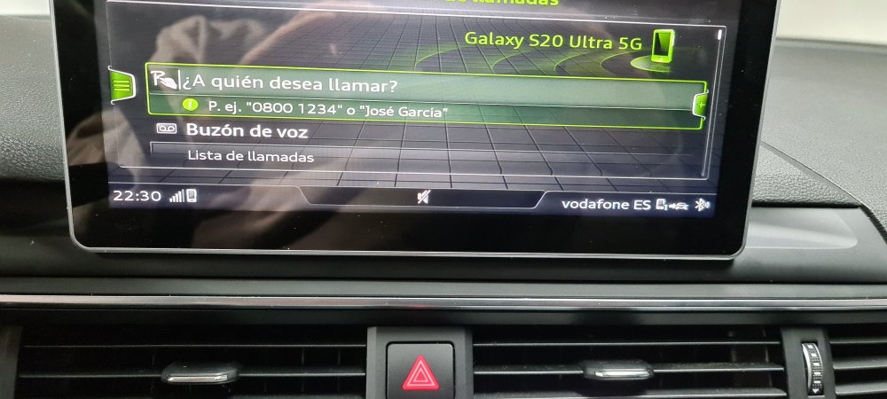

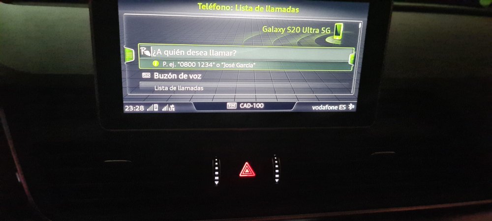

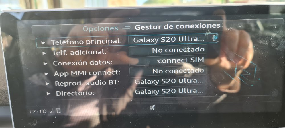

Porque dices eso?, no entiendo. En el de mi mujer funciona correctamente  en el A4 no. Están aparcados en el mismo sitio.
E hice las pruebas (ver fotos) con el mismo samsung, por tanto si en el Q5 funciona  y el A4 no, tiene que ser un problema en el A4.

He visto que en la foto que has dibujado no te aparecía LTE y en esta última si que te aparecía, lo decía por eso, no sé que puedes hacer tocado nunca he tocado nada de eso yo, por si te sirve de algo yo el bluetooth no lo tengo con la pantalla, como supongo que el del coche es mucho mejor solo lo tengo conectado al coche, a la pantalla no lo he conectado, que igual no tiene nada que ver lo que digo.

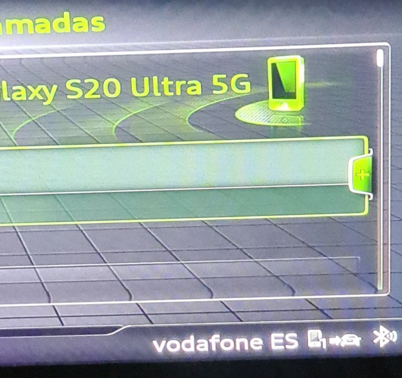

Efectivammente, la señal del teléfono (barritas) va con el logo del teléfono, la señal de esim(barritas) va con  LTE. Error mío lo de 4G.
Hoy me ha desaparecido las barritas de LTE (que ayer me ponía3G)solo me aparecen  las del teléfono. He recorrido casi 400 km(por motivos familiares) y  en ningún momento ha recuperado la señal: Siempre hace lo mismo:
- enciendo el coche, aparece en la parte inferior derecha el símbolo del teléfono con flecha señalando al coche logo vodafone
- desaparece y quedan en la derecha las barritas con el logo del teléfono y en la izquierda vodafone (mi operadora).
He reiniciado el MMI, he reseteado a los valores predefinidos, he desactivado y vuelto a activar el módulo de datos, qué locura.

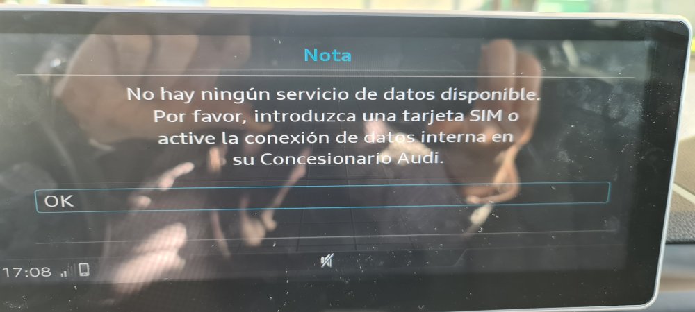

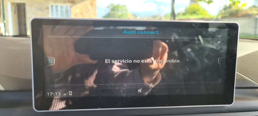

El coche me dice que la el servicio de audi conect no esta disponible, que tengo, que ir al concesionario a activarlo. Sin embargo tengo acceso al coche desde la app de My Audi y facilita los datos exactos de km actuales, litros depósito ... Y me voy a la pantalla de gestión de conexiones y me pone esim conectada, y en la siguiente pantalla 0 kb enviados y 0 kb recibidos.
Mañana voy a desmontar todo  revisar conexionados y pasar obd, desde que he puesto la pantalla me pone que no tiene comunicación con la pantalla multimedia (fallos OBD), e  incluso pondré provisional la pantalla original (no necesito desmontar la china, porque el cable que antes iba a la pantalla, ahora va conectado a la interface que tengo en la guantera). Si sigue sin funcionar esperaré un par de días por si fuera cosa de servidores y si no llevaré el coche al concesionario.
