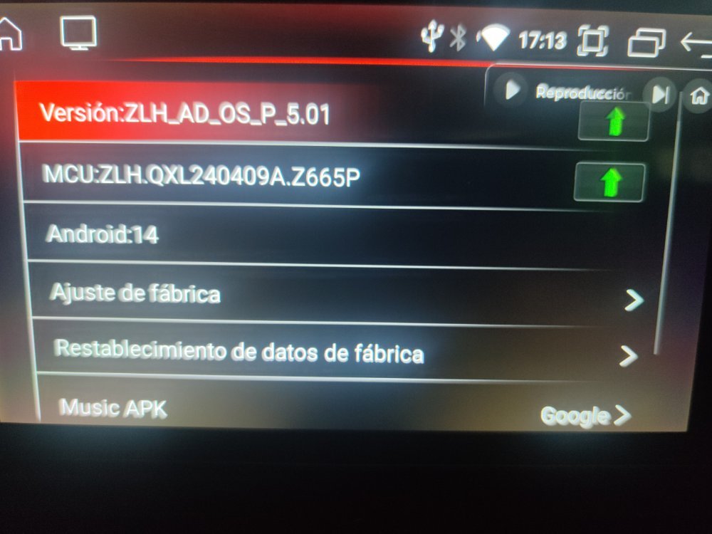

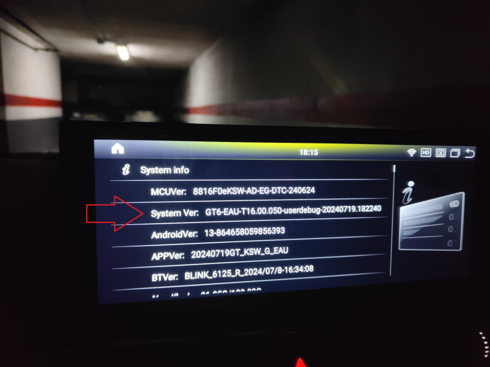

Puffy Publicado 30 de Agosto del 2024 Denunciar Publicado 30 de Agosto del 2024 hace 23 horas, nazznazz dijo: ¿La resolución exacta de tu pantalla la sabes? En el menú de ajustes nativo de la tablet hay un apartado de "System info" o algo así. Si quieres pásame una foto de esa ventana y así vemos qué modelo de tablet es y buscamos información del formato y esas cosas. En mi caso es la GT6, a ver si descubrimos qué modelo es el tuyo. Los modelos que tengo apuntados son estos: M600 Snapdragon 662 M606 Snapdragon 460 M700 Snapdragon 680 M785 Snapdragon 685 GT7 Snapdragon 680 GT7PRO Snapdragon 685 GT6 Snapdragon 665 Una cosa muy rara. Ninguna de las que marcas: Además, intenté una prueba (un bootanimation solo con 10 fotos iguales en el formato correcto), pero no me carga el bootanimation.zip Creo que eso es lo primero en solucionar, que soy algo torpe y cagaprisas Responder

Hernán Diego Publicado 30 de Agosto del 2024 Denunciar Publicado 30 de Agosto del 2024 hace 1 hora, Puffy dijo: Una cosa muy rara. Ninguna de las que marcas: Además, intenté una prueba (un bootanimation solo con 10 fotos iguales en el formato correcto), pero no me carga el bootanimation.zip Creo que eso es lo primero en solucionar, que soy algo torpe y cagaprisas Para entrar a tu menu de fabrica debes presionar sobre donde dice Android 14 ,,, lo que no se es tu password ,, el mio con esa configuracion eran 6 veces 6 ,,, 666666 Luego ahi puedes modificar la primera imagen de inicio estatica segun recuerdo. Responder
Puffy Publicado 30 de Agosto del 2024 Denunciar Publicado 30 de Agosto del 2024 hace 2 minutos, Hernán Diego dijo: Para entrar a tu menu de fabrica debes presionar sobre donde dice Android 14 ,,, lo que no se es tu password ,, el mio con esa configuracion eran 6 veces 6 ,,, 666666 Luego ahi puedes modificar la primera imagen de inicio estatica segun recuerdo. Android 14??? No es en Ajuste de Fabrica? Ese tiene un pasword (8888) Responder

Hernán Diego Publicado 30 de Agosto del 2024 Denunciar Publicado 30 de Agosto del 2024 hace 1 minuto, Puffy dijo: Android 14??? No es en Ajuste de Fabrica? Ese tiene un pasword (8888) en la mia cuando aprieto sobre android me pide un password y me entra a un menu oculto has probado de apretar sobre donde dice android 14 ,, la mia dice android 10 pero es el mismo sistema de menues te digo porque es tal cual como la mia ,, si lo cambiaron pues no pierdes nada es un dedito hahhaha abrazo Responder

Puffy Publicado 2 de Septiembre del 2024 Denunciar Publicado 2 de Septiembre del 2024 En 30/8/2024 a las 19:02, Hernán Diego dijo: en la mia cuando aprieto sobre android me pide un password y me entra a un menu oculto has probado de apretar sobre donde dice android 14 ,, la mia dice android 10 pero es el mismo sistema de menues te digo porque es tal cual como la mia ,, si lo cambiaron pues no pierdes nada es un dedito hahhaha abrazo Nada. Por mucho que presione donde pone Android 14, no hace NADA Y no soy capaz de encontrar mucho más de las "ZLH" salvo que parece ser el sistema propio de Coika El sistema para cambiar el Bootanimation tampoco me funciona (he puesto una foto en buche del tamaño correcto, creo) y el único navegador que tengo en Vivid es el Maps (inclapaz de saber como poner waze como predeterminado). Pudiera ser que todos los fallos que tengo sean porque mi unidad es Android 14 en lugar de 13; Puede ser que en lugar de cargar el bootini y bootanimation en una carpeta que se llame "OEM", funcione poniéndolo en una que se llame "HUTUpdate"...he visto un fichero para un Q5 con pantalla coika que lo envían así. Tambien he preguntado directamente a Coika Tengo que seguir haciendo pruebas porque es TODO muy raro Responder
Hernán Diego Publicado 2 de Septiembre del 2024 Denunciar Publicado 2 de Septiembre del 2024 hace 45 minutos, Puffy dijo: Nada. Por mucho que presione donde pone Android 14, no hace NADA Y no soy capaz de encontrar mucho más de las "ZLH" salvo que parece ser el sistema propio de Coika El sistema para cambiar el Bootanimation tampoco me funciona (he puesto una foto en buche del tamaño correcto, creo) y el único navegador que tengo en Vivid es el Maps (inclapaz de saber como poner waze como predeterminado). Pudiera ser que todos los fallos que tengo sean porque mi unidad es Android 14 en lugar de 13; Puede ser que en lugar de cargar el bootini y bootanimation en una carpeta que se llame "OEM", funcione poniéndolo en una que se llame "HUTUpdate"...he visto un fichero para un Q5 con pantalla coika que lo envían así. Tambien he preguntado directamente a Coika Tengo que seguir haciendo pruebas porque es TODO muy raro Bueno al menos te quitaste la duda en la mía si pasa pero es más vieja. La mía recién ahora la están por mandar ya que me dieron el número de tracking.. Cada pantalla resulta ser parecida y diferente por eso siempre es bueno aportar toda la info de nuestras experiencias ya q alguna coincide y te saca de un apuro Responder
nazznazz Publicado 2 de Septiembre del 2024 Denunciar Publicado 2 de Septiembre del 2024 En 30/8/2024 a las 17:47, Puffy dijo: Una cosa muy rara. Ninguna de las que marcas: Además, intenté una prueba (un bootanimation solo con 10 fotos iguales en el formato correcto), pero no me carga el bootanimation.zip Creo que eso es lo primero en solucionar, que soy algo torpe y cagaprisas Pues es otro fabricante distinto al de mi tablet así que no puedo ayudarte demasiado. He encontrado este hilo https://xdaforums.com/t/coika-audi-startup-logo-fixed.4668945/ Hay un par de ficheros de ejemplo listos para instalar y una "guía de instalación", pero quizás asumes demasiado riesgo metiendo algo que no sabes si vale para tu tablet. No me gusta recomendar cosas si no las he probado yo primero, ahí ya decides hasta qué punto quieres trastear. Responder
