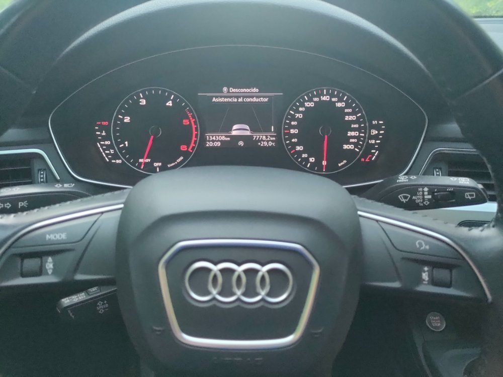

arbalp32 Publicado 5 de Septiembre del 2024 Denunciar Publicado 5 de Septiembre del 2024 Buenas tardes, soy nuevo en este hilo aunque ya me presenté hace poco en el general. Hasta ahora, he leído varios hilos y he pedido el material para poner TPMS, dashcam y cámara trasera oem en el a4 avant de 2018. Ya que voy a desmontar varias partes del coche, me estoy planteando instalar también la pantalla, pero aquí vienen algunas dudas a ver si me podéis ayudar para decidirme si ponerla también o no: 1. Alguien que tenga TPMS sabe si se ve en el “cockpit normal” (como el de la foto)? o solo en el MMI original? He visto que Hernán Diego lo tiene y si puede verlo en su cockpit, pero no se cual tiene y, como él, si cambio a la pantalla Android me gustaría no tener que estar cambiando entre MMI y Android constantemente. 2. Iba a comprar la Coika, pero a raíz del problema que comentan Hernán Diego y nazznazz al meter la 5 marcha me echa algo para atrás. ¿Alguien he encontrado alguna solución o ha probado la posible solución de conectar la cámara al cable de marcha atrás? 3. Para evitar la posibilidad de que surgiera el problema que comentaba anteriormente estaba planteando la opción de la pantalla nuno en vez de coika, pero creo no sería solución porque la de nuno, por lo que veo, es la misma pantalla y UIs con diferente procesador, no? 4. Con la pantalla Coika, Se puede utilizar el botón del volante para dar instrucciones de voz en Android como si fuera ok Google o ese botón solo funciona con MMI? 5. Tema de llamadas, supongo que el micro de la pantalla será malillo y es mejor conectar el bluetooth del móvil al coche para poder realizar y recibir las llamadas. Si conecto el móvil al bluetooth del coche, mientras estoy en la pantalla Android de coika y recibo una llamada, me aparece la llamada en la pantalla para ver quién llama antes de contestar o tendría que cambiar a la versión del MMI? Y si quiero llamar yo? Lo puedo hacer desde esa UI directamente o tendría que cambiar a la del MMI? Mil gracias. La versión que estoy pensando comprar es la Coika 10,25” 8 /128 con Snapdragon 665. Esta: https://es.aliexpress.com/item/1005006506583558.html?spm=a2g0o.cart.0.0.2d1c7a9dekcMtl&mp=1&gatewayAdapt=glo2esp Responder
nazznazz Publicado 5 de Septiembre del 2024 Denunciar Publicado 5 de Septiembre del 2024 hace 13 horas, arbalp32 dijo: Buenas tardes, soy nuevo en este hilo aunque ya me presenté hace poco en el general. Hasta ahora, he leído varios hilos y he pedido el material para poner TPMS, dashcam y cámara trasera oem en el a4 avant de 2018. Ya que voy a desmontar varias partes del coche, me estoy planteando instalar también la pantalla, pero aquí vienen algunas dudas a ver si me podéis ayudar para decidirme si ponerla también o no: 1. Alguien que tenga TPMS sabe si se ve en el “cockpit normal” (como el de la foto)? o solo en el MMI original? He visto que Hernán Diego lo tiene y si puede verlo en su cockpit, pero no se cual tiene y, como él, si cambio a la pantalla Android me gustaría no tener que estar cambiando entre MMI y Android constantemente. 2. Iba a comprar la Coika, pero a raíz del problema que comentan Hernán Diego y nazznazz al meter la 5 marcha me echa algo para atrás. ¿Alguien he encontrado alguna solución o ha probado la posible solución de conectar la cámara al cable de marcha atrás? 3. Para evitar la posibilidad de que surgiera el problema que comentaba anteriormente estaba planteando la opción de la pantalla nuno en vez de coika, pero creo no sería solución porque la de nuno, por lo que veo, es la misma pantalla y UIs con diferente procesador, no? 4. Con la pantalla Coika, Se puede utilizar el botón del volante para dar instrucciones de voz en Android como si fuera ok Google o ese botón solo funciona con MMI? 5. Tema de llamadas, supongo que el micro de la pantalla será malillo y es mejor conectar el bluetooth del móvil al coche para poder realizar y recibir las llamadas. Si conecto el móvil al bluetooth del coche, mientras estoy en la pantalla Android de coika y recibo una llamada, me aparece la llamada en la pantalla para ver quién llama antes de contestar o tendría que cambiar a la versión del MMI? Y si quiero llamar yo? Lo puedo hacer desde esa UI directamente o tendría que cambiar a la del MMI? Mil gracias. La versión que estoy pensando comprar es la Coika 10,25” 8 /128 con Snapdragon 665. Esta: https://es.aliexpress.com/item/1005006506583558.html?spm=a2g0o.cart.0.0.2d1c7a9dekcMtl&mp=1&gatewayAdapt=glo2esp Punto 2: Revisando el hilo, puedo decirte que SrRodaballo tiene la Coika de 10.25" S662 8-128GB (Es una M600) y yo tengo la Coika 12.50" S662 8-128GB (Modelo GT6 del mismo fabricante) y somos los únicos que hemos comentado el problema de la quinta, también creo que somos los únicos con caja manual. No es nada vital pero toca los c***, la gestión del can bus de mi tablet no es muy fina aunque se puede vivir con ello. Si arranco el coche con luces automáticas de noche, lógicamente se encienden las luces automáticamente al arrancar pero la pantalla se queda con el brillo al máximo, tengo que apagar y encender las luces manualmente para que baje el brillo (al 100% con una pantalla tan grande es muy molesta de noche). Si arranco el coche de día funciona bien, cuando entro en un túnel por ejemplo, el brillo se atenúa automáticamente y vuelve a subirlo al salir del túnel. El tema de la quinta que ya comentamos, muy puntualmente una de cada muchas veces se queda la pantalla apagada o en negro con el mensaje "reverse" y lo terminas quitando a base de cambiar de marcha. También ocurre algunas veces maniobrando, haciendo lo típico de adelante atras adelante atrás y se queda tonta. Hay veces que tengo que pulsar 2 o 3 veces los botones para que reaccionen, como por ejemplo el de cambiar de canción. No bloquea los botones en el menú nativo, así que cuando usas la ruleta estás moviendote por el menú original y clicando cosas a ciegas. Lo mismo llamas a tu suegra sin querer jajaja Pensaba que llevaba un micrófono integrado y no (si lo lleva a mi no me funciona), en la caja no había micrófono así que no me funcionan las instrucciones por voz, tendré que desmontar todo para ponerle un micrófono con cable... El sonido puntualmente también hace de las suyas, quedando atenuado durante un rato cuando no corresponde, se arregla cambiando de app. Lo típico que baja el volumen de la música cuando el gps te avisa de un radar, pero luego no vuelve a subirlo. Estos detalles también los veo porque me paso el día encima del coche y me fijo mucho, pero a pesar de eso estoy muy contento, el coche cambia completamente. Punto 3: Si tienes caja manual, me parece buena idea mirar otros modelos o vendedores. Con un poco de suerte será de otro fabricante y tienes menos probabilidad de que te pase lo de la dichosa quinta. Con los modelos antiguos de coika nadie comentó nada de eso. Había varios compañeros que compraron la nunoo de marco redondo, quizás alguno tiene caja manual y te puede confirmar que le funciona bien. Cuesta encontrarla pero rebuscando se encuentra todavía: Aliexpress Punto 4: Con la coika en principio se puede, de hecho puedes elegir entre varios modos. Por ejemplo pulsación corta llamar por teléfono y pulsación larga abrir ok google. Como no me va el micro no lo he probado mucho la verdad. Punto 5: Cuando te llaman se silencia la música, suena el tono y puedes ver el contacto o el número en la pantallita del velocímetro, luego puedes responder o colgar la llamada con los botones del volante. Funciona francamente bien la verdad. Al final he puesto un duplicado de la sim por 3€ al mes pinchada en el coche directamente y comparte el internet por wifi a la tablet. Así he desactivado en mi móvil el bluetooth, gps y compartir internet. Antes me fundía la batería en un rato y ahora vuelve a durarme todo el día. Saludos. Responder
