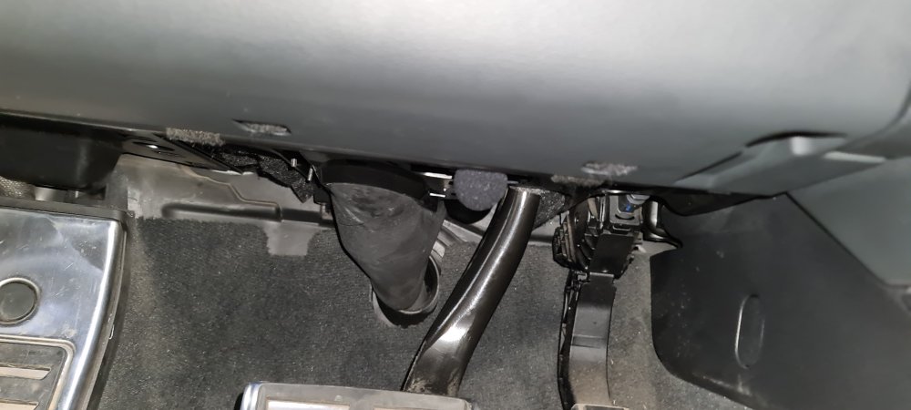

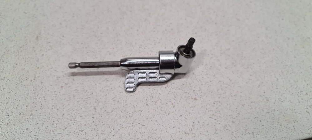

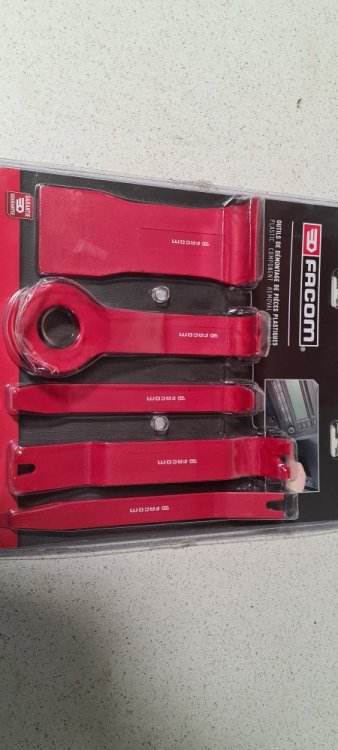

joalvent Publicado 13 de Octubre del 2020 Denunciar Publicado 13 de Octubre del 2020 (editado) Hola, yo me guié por un video de you tube. Lo adjunto, ahora que lo he desmontado tres veces, me parece muy sencillo. Adjunto enlace a video y unos comentarios/sugerencias: Sigue el el video de youtube, necesitarás un juego de palancas de plástico, un vaso de 8mm (con su llave correspondiente) para los tornillos hexagonales y un destornillador de estrella para tres tornillos (ojo, no los menciona en el video; dos están por dentro de la guantera en la parte superior y el otro por debajo de la zona de la tecla de puesta a 0 del contador de km). Sugiero un pequeño atornillador a batería y es recomendable un acople acodado para el atornillador (facilita un huevo el chollo). Ah y lo más importante: PACIENCIA. Yo coloque el interface debajo de la guantera, a la derecha de todo. El cable que va a la pantalla original, tienes que bajarlo al interface (una especie de centralita en la que se pinchan todos los conectores,antenas y micrófono). No usé los Rca auxiliares. Solo el amarillo de video, cogiendo el positivo del cable rojo que marca "12v rear" (hay otro rojo que pone 12v). Tampoco usé el mazo de cables de los usb. La antena del gps la subí por el lateral a través del pilar A, hasta la esquina superior izquierda del parabrisas (lado pasajero vamos). La del 4g, la dejé debajo de la guantera (tengo Audi phone box y prefiero usarlo). El micro lo pasé a la zona debajo del volante, recibe muy bien la voz. Ten cuidado cuando pinches los conectores blancos en el interface, porque hay dos que son prácticamente iguales y solo se diferencian por una guía muy pequeña. Para colocar la nueva moldura inferior de la pantalla (embellecedor), tienes que sacar las grapas metálicas de la antigua, ten cuidado es muy frágil). El resto es PACIENCIA y configurarción del software. No toques la opción "domestic" (es para mercado chino y te configura idioma chino, dejalo en "overseas" a menos que sepas chino) Cualquier duda (si conoozco la respuesta) que tengas, como ya hice el camino antes, si quieres me preguntas y encantado de ayudar. Me queda el tema de la actualización a Android 10, esperando noticias del chino Saludos a todos los foreros Enlaces: Desmontar salpicadero Desmontar pilar A Editado 13 de Octubre del 2020 por joalvent Responder

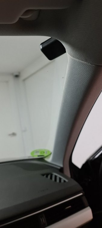

joalvent Publicado 14 de Octubre del 2020 Denunciar Publicado 14 de Octubre del 2020 hace 3 horas, alfredogon23 dijo: Hola, te respondo a tus cuestiones: :1.- algunas pantallas llevan micro instalado en el propio chasis (lamentablemente la nuestra no. Esta pantalla necesita el típico microfono de pinza con jack). El micro es necesario si quieres usar teléfono, hacer búsquedas en google o dictar un destino al navegador Waze, Google maps, ... (me refiero siempre a la parte android, el sistema original de Audi es paralelo y funciona independientemente: Google Earth, telefono, con el micro del retrovisor). La antena sim, por tanto, la necesitarás si vas a usar la sim de la pantalla (yo ahora uso un duplicado de la sim de mi móvil en el Audi phone box, pero dejé la antena montada bajo la guantera porque creo que también la usa con antena wifi). 2.- La antena Gps, la necesitas para usar cualquier app de navegación Android (personalmente estoy usando waze, por avisos de radares, tráfico, retenciones. Funciona igual que Google Earth de Audi, la flechita se va moviendo por la carretera que circulas, aunque no hayas establecido un destino previo y te da todos los avisos antes mencionados). 3.- Yo solo tenía camara trasera (no original) con interface. Retiré el interface y conecte el rca amarillo de video de la cámara al de la nueva pantalla, cogiendo el positivo del cable rojo que marca "12v rear" (hay otro rojo que pone 12v). La cámara delatera no sé decirte como se conecta (ahí nuestro compañero Choto quizás pueda asesorarte). Quizás la camara delantera se pueda conectar a los rca auxiliares. Trae tres: rojo y blanco para audio, amarillo para video(creo que es para una dash cam, pero no tiene entrada automática, la tienes que seleccionar tu desde el menú, por tanto de esta manera la entrada de la camara delantera no sería espontánea). Saludos a todos Responder
