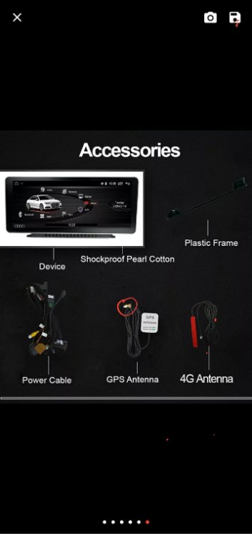

choto1976 Publicado 24 de Noviembre del 2020 Autor Denunciar Publicado 24 de Noviembre del 2020 Justo ahora, Pedrod100 dijo: Siii, al final los señores de audi y sus acuerdos con google, me han terminado de convencer. jejeje. Al lado del retrovisor te refieres al del lado izquierdo o al grande del centro? Mucha gracias Choto como siempre. Central por que por lo menos en mi coche no se ve nada, yo pase el cable haciendo un poco de palanca por el techo y en el pilar de la puerta abriendo la goma, una vez llegas abajo ya solo es pasarlo a la pantalla, como quitaras la guantera esa parte te será muy facil Responder
Pedrod100 Publicado 24 de Noviembre del 2020 Denunciar Publicado 24 de Noviembre del 2020 hace 30 minutos, choto1976 dijo: Central por que por lo menos en mi coche no se ve nada, yo pase el cable haciendo un poco de palanca por el techo y en el pilar de la puerta abriendo la goma, una vez llegas abajo ya solo es pasarlo a la pantalla, como quitaras la guantera esa parte te será muy facil ahh, ok... osea que no desmontaste el pilar lateral... que es lo que mas respeto me da por el tema del Airbag. pues seguramente ahi lo ponga.... si no hay que desmontar el pilar. Responder

choto1976 Publicado 24 de Noviembre del 2020 Autor Denunciar Publicado 24 de Noviembre del 2020 hace 1 hora, Pedrod100 dijo: ahh, ok... osea que no desmontaste el pilar lateral... que es lo que mas respeto me da por el tema del Airbag. pues seguramente ahi lo ponga.... si no hay que desmontar el pilar. Exacto yo no lo desmonte, queda bien solo abriendo un poco y metiendo el cable, menos lios y menos problemas luego, desmonta el parasol y por junta del techo y el cristal pasas el cable abriendo un poco con las palancas de plástico, si quitas el parasol no forzaras nada el techo. Responder

Pedrod100 Publicado 24 de Noviembre del 2020 Denunciar Publicado 24 de Noviembre del 2020 hace 1 minuto, choto1976 dijo: Exacto yo no lo desmonte, queda bien solo abriendo un poco y metiendo el cable, menos lios y menos problemas luego, desmonta el parasol y por junta del techo y el cristal pasas el cable abriendo un poco con las palancas de plástico, si quitas el parasol no forzaras nada el techo. ok muchas gracias choto... Tambien estaba explorando otras posibilidades como aprovechar la antena GPS del propio coche con un bifurcador de cable con conector Fakra de este tipo... https://www.amazon.es/AERZETIX-Conector-adaptador-enchufe-vehiculos/dp/B01HD5FMHU/ref=sr_1_145?dchild=1&keywords=conectores+fakra&qid=1606209910&sr=8-145 y asi conectar los dos sistemas la pantalla android y el navegador del coche a la antena GPS que llevamos en la aleta de tiburon... no se si sera posible. Pero vamos si esto no es posible, como lo has hecho tu, estaria muy bien. Responder

choto1976 Publicado 24 de Noviembre del 2020 Autor Denunciar Publicado 24 de Noviembre del 2020 (editado) hace 12 minutos, Pedrod100 dijo: ok muchas gracias choto... Tambien estaba explorando otras posibilidades como aprovechar la antena GPS del propio coche con un bifurcador de cable con conector Fakra de este tipo... https://www.amazon.es/AERZETIX-Conector-adaptador-enchufe-vehiculos/dp/B01HD5FMHU/ref=sr_1_145?dchild=1&keywords=conectores+fakra&qid=1606209910&sr=8-145 y asi conectar los dos sistemas la pantalla android y el navegador del coche a la antena GPS que llevamos en la aleta de tiburon... no se si sera posible. Pero vamos si esto no es posible, como lo has hecho tu, estaria muy bien. La antena GPS lleva ese sistema, eso no te vale, por lo menos en la mia no se si en la que has comprado es diferente Lo que he marcado con el círculo, es una pequeña rosca que va en la misma pantalla, pega primero el modulo y ves pasando el cable hasta la pantalla, no pongas la pantalla y luego vayas pasando el cable que igual no puedes pasarlo por algún sitio, en el caso de que lo hagas como yo claro. Editado 24 de Noviembre del 2020 por choto1976 Responder
Pedrod100 Publicado 24 de Noviembre del 2020 Denunciar Publicado 24 de Noviembre del 2020 hace 12 minutos, choto1976 dijo: La antena GPS lleva ese sistema, eso no te vale, por lo menos en la mia no se si en la que has comprado es diferente Lo que he marcado con el círculo, es una pequeña rosca que va en la misma pantalla, pega primero el modulo y ves pasando el cable hasta la pantalla, no pongas la pantalla y luego vayas pasando el cable que igual no puedes pasarlo por algún sitio, en el caso de que lo hagas como yo claro. ahhh vale... pues entonces pondré la antena como tu dices... Gracias Choto !!! Responder
