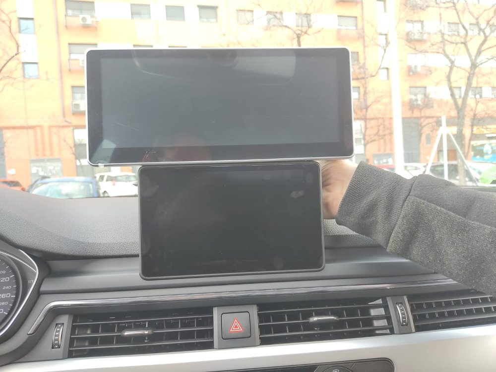

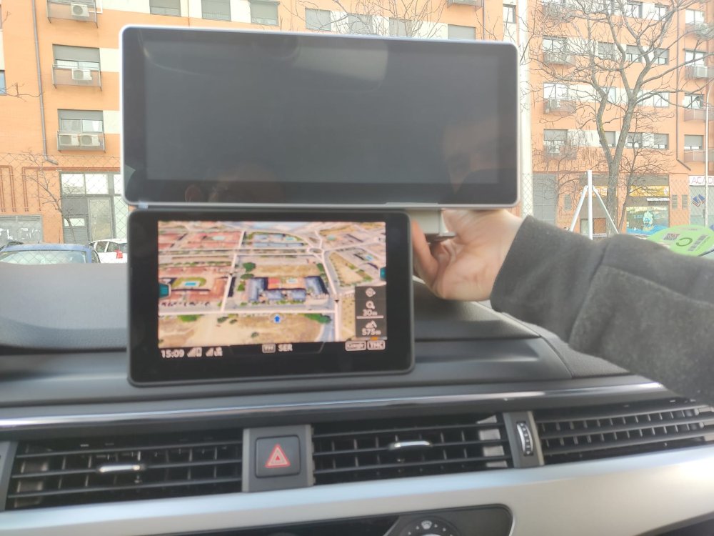

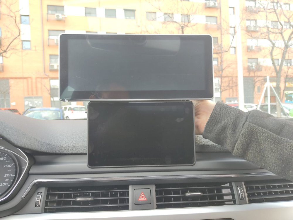

alfredogon23 Publicado 16 de Diciembre del 2020 Denunciar Publicado 16 de Diciembre del 2020 En 14/12/2020 a las 15:30, Pedrod100 dijo: Bueno.. pues pantalla recibida, en principio la diferencia con el mmi normal es brutal... viene bien embalada y parece que no falta nada. Ahora hasta el finde que pueda instalarla a empollar videos del desmontaje y demas. ostras, si que hay diferencia. la mia aún en camino, no hay manera de que me acierten la fecha de entrega, siempre va con retraso. al menos veo que somos bastantes los que nos hemos animado y podremos echarnos una mano entre todos. ya nos pondrás fotos cuando lo montes, jajaja, no creo que la mia tarde, en cuanto llegue me pongo al lio y colaboro también en lo que pueda conforme vaya montándola Responder
