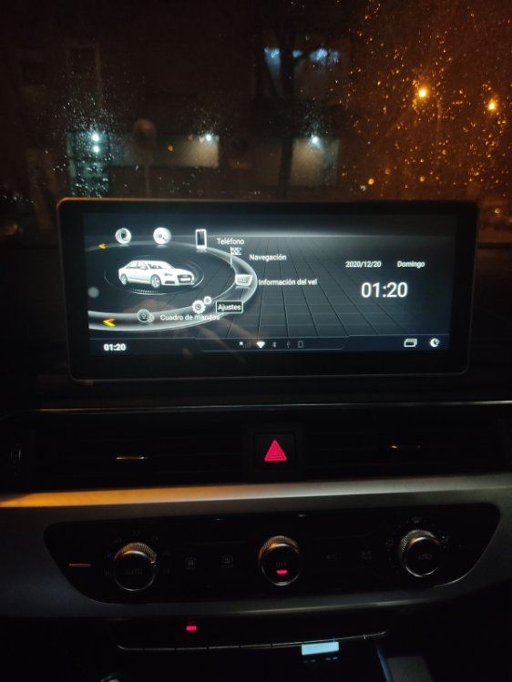

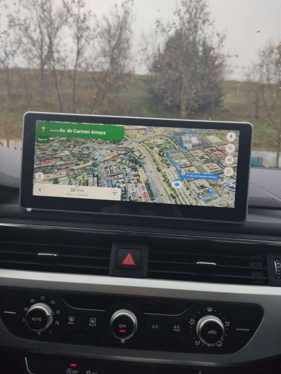

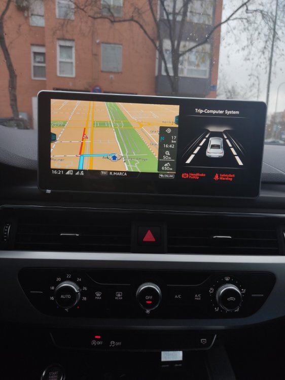

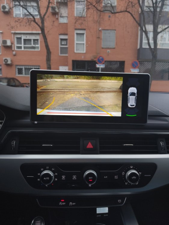

Pedrod100 Publicado 21 de Diciembre del 2020 Denunciar Publicado 21 de Diciembre del 2020 (editado) Bueno chicos... pues pantalla Android instalada. El cambio con la mia del MMI normal es brutal. La calidad de la pantalla es muy buena y como ya se habia comentado por aqui, no se pierde ninguna funcionalidad del menú de Audi. EN la mia por lo menos no estira los menús como le pasa a algunos compañeros, hablando con el compi @joalvent hemos llegado a la conclusión de que es porque estirar el mmi normal a 10´20 pulgadas si que seria un cambio muy grande y quedaria mal.. asi que lo han solucionado poniendo la distancia que queda con una imagen de un coche con testigos de freno de mano y cinturon de seguridad. lo veis en las fotos. He tenido que deshacer toda la instalacion del interface de Eron, y aprovechar su camara junto con el positivo/negativo que la alimenta y el cable de video... todo integrado perfectamente. y funcionando a la primera... (en coches manuales como el mio no hay que conectar el cable Trigger) La pantalla delantera, no he podido instalarla, como bien decia @choto1976. La verdad es que estoy bastante contento con la pantalla, incluso creo que la musica en el coche suena bastante mejor cuando el sonido sale de la pantalla que cuando sale por el sistema de Audi. Editado 21 de Diciembre del 2020 por Pedrod100 Responder
