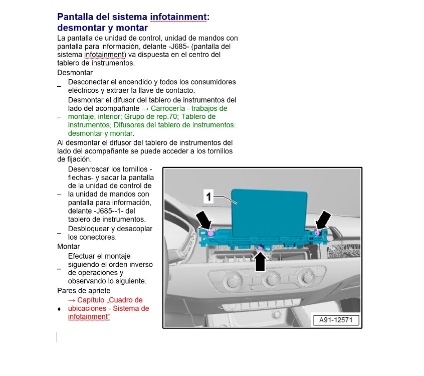

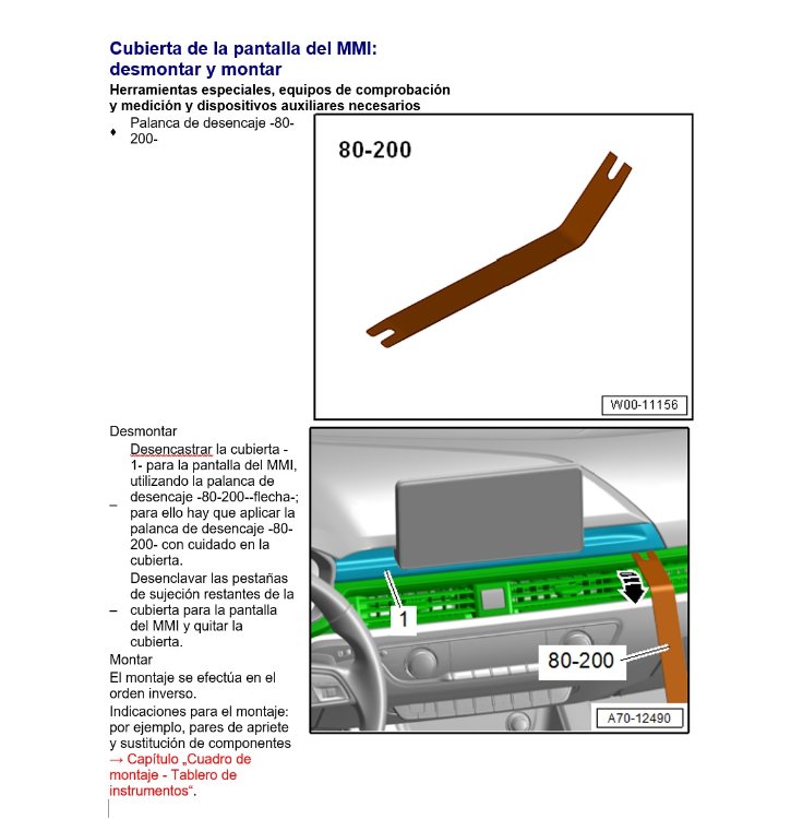

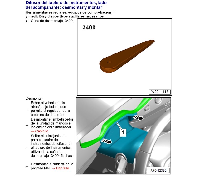

McMahon Publicado 19 de Septiembre del 2020 Denunciar Publicado 19 de Septiembre del 2020 (editado) @choto1976 aqui el desmontaje para el A4. Chicos sacado del manual de reparaciones. Editado 19 de Septiembre del 2020 por McMahon 1 Responder

choto1976 Publicado 19 de Septiembre del 2020 Autor Denunciar Publicado 19 de Septiembre del 2020 hace 1 hora, McMahon dijo: @choto1976 aqui el desmontaje para el A4. Chicos sacado del manual de reparaciones. jod** que guapo está ese manual, sabes si para mi modelo esta o donde lo podría conseguir, en mi caso la pieza central donde está el clima no pude sacarla y esa pieza es clave para hacerlo más fácil todo. Responder
choto1976 Publicado 19 de Septiembre del 2020 Autor Denunciar Publicado 19 de Septiembre del 2020 hace 1 hora, McMahon dijo: @choto1976 aqui el desmontaje para el A4. Chicos sacado del manual de reparaciones. Lo que más miedo os va ha dar va ser la penúltima foto, esa pieza cómo lleva las salidas de aire se resiste un poco y da acojine sacarla pero es ir metiendo la palanca bien despues de quitar los tornillos claro, la última foto que es donde está la pantalla ya solo son 3 tornillos saldrá esa pieza y la pantalla es cambiar una por otra. Responder

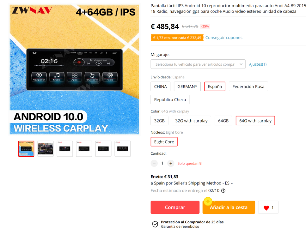

joalvent Publicado 19 de Septiembre del 2020 Denunciar Publicado 19 de Septiembre del 2020 Jo***, me incorporo al club de enamorados al touch screen con problemas con la parienta. Unas cuestiones para Choto1976: - Tengo montada camara china con interface. Al montar la pantalla, el cable del interface lo "puenteas" al mazo cables nuevo o lo eliminas y conectas por RCA Amarillo? - por favor, podrías confirmar si se puede actualizar a Android 10?. -Coika tiene resolución de 1280x480 Ips antireflejo. In situ, que opinión te merece? En la calle con sol notas diferencia con la original? - Quiero usar el movil (Samsung S20, android 10 ultra) desde la pantalla de forma inalámbrica. con el mirror link sería suficiente? - Dónde colocaste las antenas del 4G y del Gps? gracias por tus respuestas. Responder
jointercel Publicado 19 de Septiembre del 2020 Denunciar Publicado 19 de Septiembre del 2020 (editado) @choto1976gracias por el video y tus tutoriales, me metí en tu canal y no pude reír más de tu expresividad muy grande. La pantalla me ha sorprendido la fluidez, de los chinos no me fio segun el video de aliexpress, pero viendo el tuyo tengo que reconocer que va ultra fluido si señor. A disfrutarla y ojo que me veo que voy a ir detrás y quizás que la cambie. Lo único es que llevo mmi plus y con el pastizal que vale de serie me da hasta cosa cambiarla pero son muchos los pros que le veo a esta Android. Sabéis decirme cual es la más potente de Android? (Si la cambio quiero meterle la más pata negra en mi caso para A5 B9) Gracias, abrazos! Editado 19 de Septiembre del 2020 por jointercel Responder
joalvent Publicado 19 de Septiembre del 2020 Denunciar Publicado 19 de Septiembre del 2020 (editado) Editado 19 de Septiembre del 2020 por joalvent error de archivos Responder

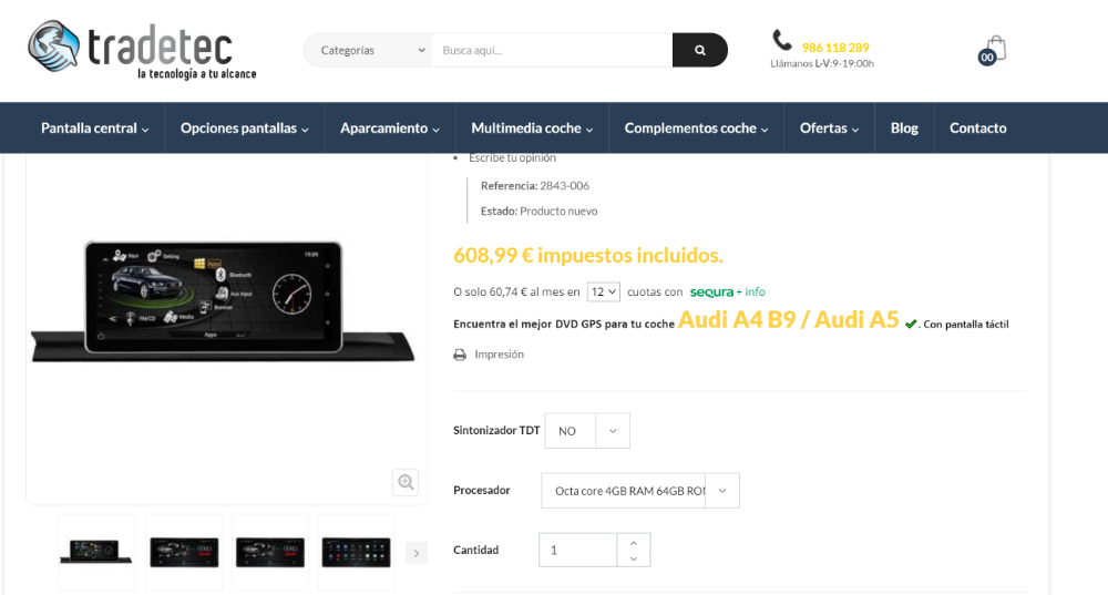

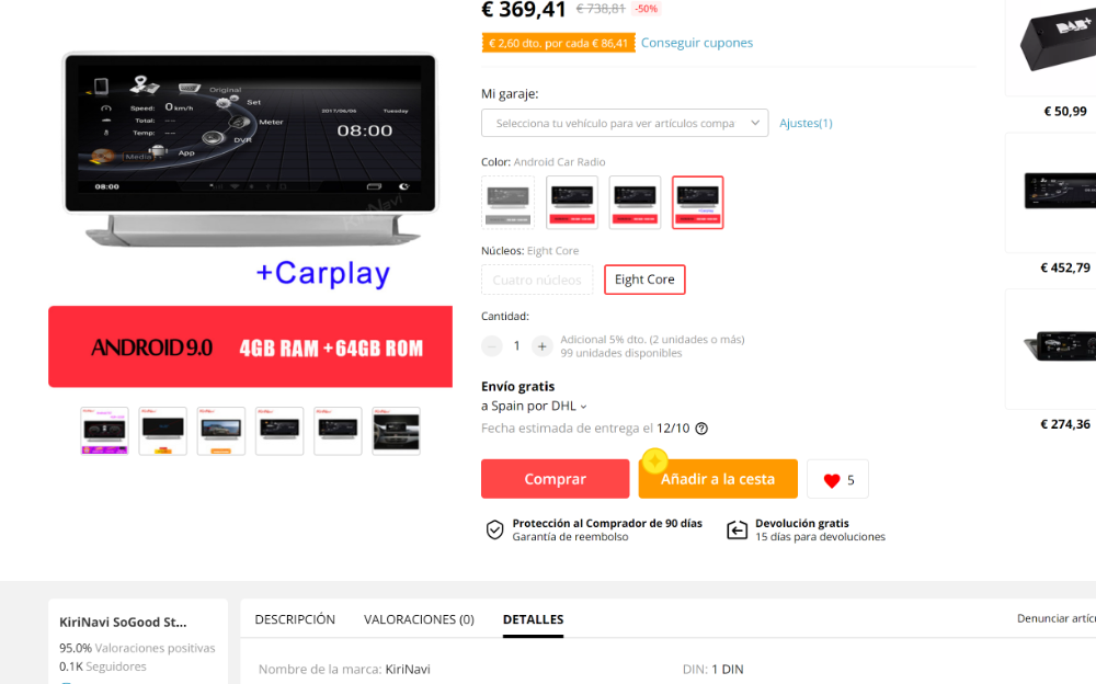

joalvent Publicado 19 de Septiembre del 2020 Denunciar Publicado 19 de Septiembre del 2020 el que "parece"mejor y es el mas caro tambien el tradetec Responder
alagar27 Publicado 19 de Septiembre del 2020 Denunciar Publicado 19 de Septiembre del 2020 (editado) hace 24 minutos, joalvent dijo: el que "parece"mejor y es el mas caro tambien el tradetec Bueno el segundo y tercero tambien tienen octacore y android diez y son algo mas baratos y misma rom ademas por lo que se ve ahi y sobretodo el segundo que ademas se ve similar al que monta el compi, lo unico del de tradetec es porque puede llegase antes y poca cosa mas. Seguro con tiempo y buscando salen algunos mejores y baratos Editado 19 de Septiembre del 2020 por alagar27 Responder
jointercel Publicado 20 de Septiembre del 2020 Denunciar Publicado 20 de Septiembre del 2020 hace 9 horas, joalvent dijo: el que "parece"mejor y es el mas caro tambien el tradetec Gracias por la información. La verdad a nivel de hardware son iguales pero cambia slgo la interfaz parece en el de tradetec aunque no entiendo como justifican el doble de precio respecto al del compañero @choto1976 . Ve contándonos compi tus experiencias y evolución a ver si nos calientas el pico a más de uno Responder
alagar27 Publicado 20 de Septiembre del 2020 Denunciar Publicado 20 de Septiembre del 2020 (editado) hace 27 minutos, jointercel dijo: Gracias por la información. La verdad a nivel de hardware son iguales pero cambia slgo la interfaz parece en el de tradetec aunque no entiendo como justifican el doble de precio respecto al del compañero @choto1976 . Ve contándonos compi tus experiencias y evolución a ver si nos calientas el pico a más de uno Bueno el de tradetec y el segundo la interfaz es bastante similar y ademas precio similar al del compañero Eso choto ves contando experiencias de uso y etc.. y lo de si se puede actualizar la version android y eso Editado 20 de Septiembre del 2020 por alagar27 Responder
