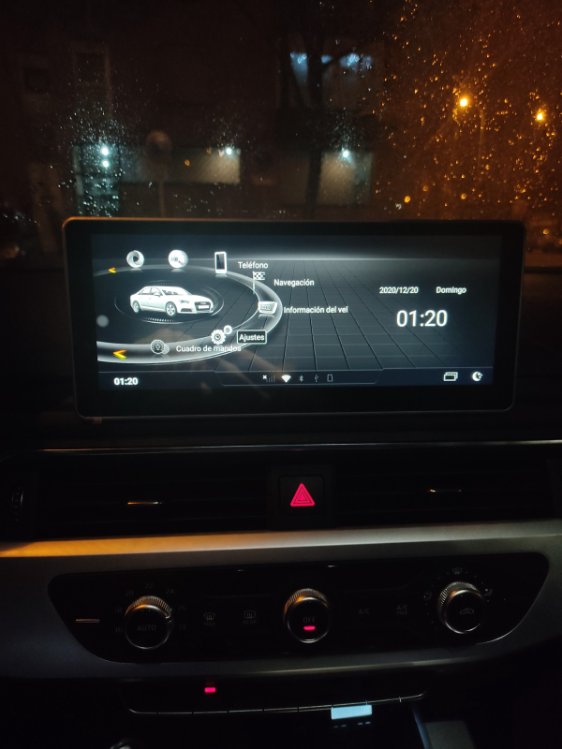

Pedrod100 Publicado 1 de Febrero del 2021 Denunciar Publicado 1 de Febrero del 2021 hace 9 minutos, Tineo dijo: Prueba Agama Launcher, yo tengo instalado en el b8 la version de pago y es realmente util, con la pantalla principal ya cubres casi todo y desde hace unos meses tiene una funcion emergente AirMusic que muestra el cambio de pista cuando llevas otra app en primer plano. Lo he visto y esta muy chulo. Lo que pasa es que es demasiado "diferente" al original de Audi, el que trae la pantalla es practicamente igual. Es la foto adjunta. Pero para quien quiera personalizarlo es una muy buena opcion. En youtube hay un monton de reviews del Agama. Responder

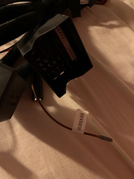

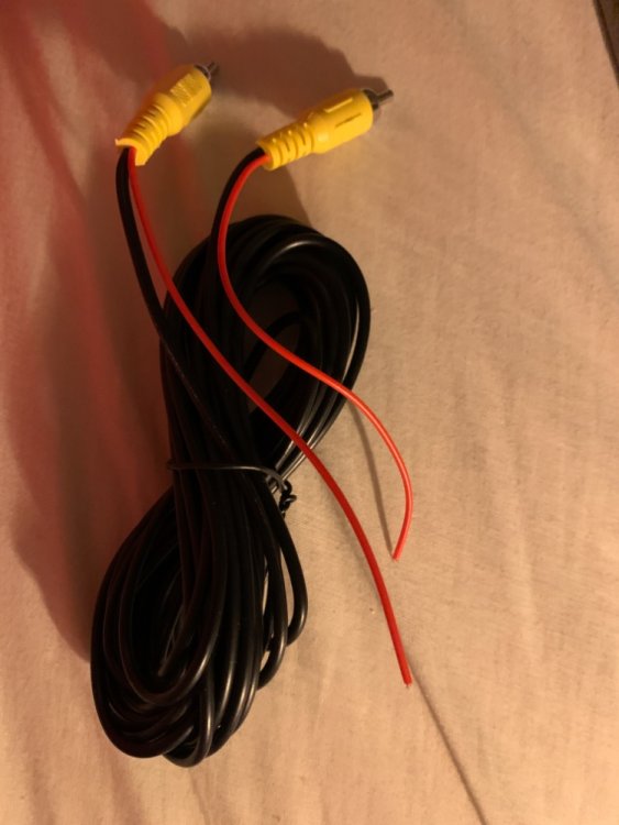

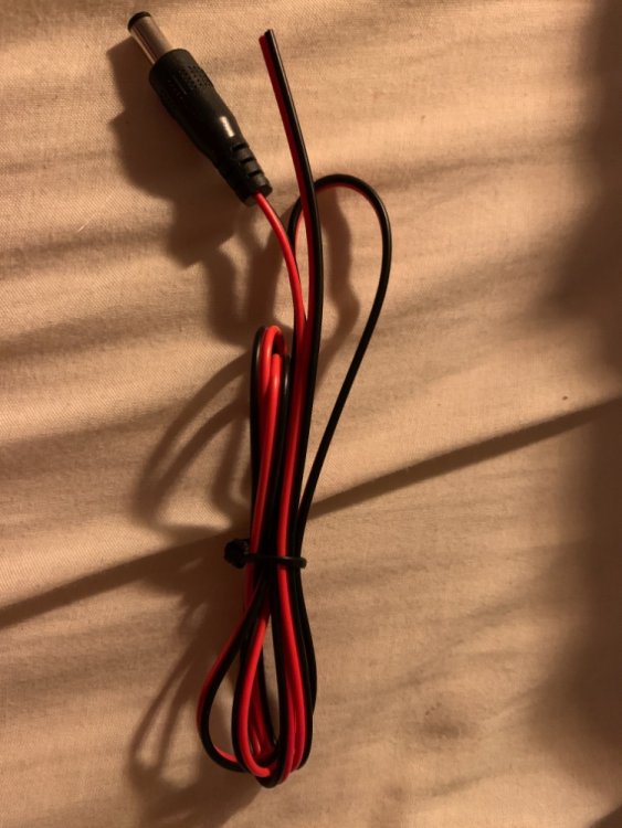

Pedrope Publicado 9 de Febrero del 2021 Denunciar Publicado 9 de Febrero del 2021 Hola por fin me llego la pantalla, a ver si este fin de semana me pongo a ponerla, tengo varias dudas si me podéis ayudar por favor. 1. Viene un altavoz que no tengo ni idea para qué sirve. 2. El cable rojo de reversa va conectado al cable rojo que sale del conector amarillo de la cámara? 3. Y el queda negro de corriente a donde lo conecto? Gracias de antemano. Responder
Pedrod100 Publicado 9 de Febrero del 2021 Denunciar Publicado 9 de Febrero del 2021 hace 3 horas, Pedrope dijo: Hola por fin me llego la pantalla, a ver si este fin de semana me pongo a ponerla, tengo varias dudas si me podéis ayudar por favor. 1. Viene un altavoz que no tengo ni idea para qué sirve. 2. El cable rojo de reversa va conectado al cable rojo que sale del conector amarillo de la cámara? 3. Y el queda negro de corriente a donde lo conecto? Gracias de antemano. Muy buenas compañero. Antes de nada, que pantalla has comprado? la mia no tiene altavoz, El cable rojo que dices, supongo que será la alimentación de la camara trasera, tienes que tener un cable rojo y uno negro, que van al rojo y negro que viene de la camara. nos vas diciendo., pero si puedes sube fotos para verlo mas claro. Responder

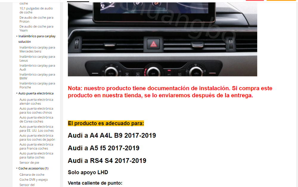

Pedrod100 Publicado 10 de Febrero del 2021 Denunciar Publicado 10 de Febrero del 2021 hace 6 horas, Pedrope dijo: Hola compre la del siguiente enlace € 366,72 20% dto. | Ouchuangbo 4G coche Radio Estéreo GPS grabadora para Audi A4L A4 B9 V9 A5 f5 S4 2017-2019 con 8 Core 4GB 64GB Android 10 OShttps://a.aliexpress.com/_mt8wxrZ En el anuncio pone esto.... se lo has pedido ya? Responder
Pedrope Publicado 10 de Febrero del 2021 Denunciar Publicado 10 de Febrero del 2021 Si esta mañana me ha enviado como conectar la cámara ya que el documento de instalación que me mando antes era de un modelo anterior, así que ya está aclarado, gracias. Lo único el cable de alimentación a la luz de marcha atrás sabéis de qué color es para empalmar el de la cámara. Responder
Pedrod100 Publicado 10 de Febrero del 2021 Denunciar Publicado 10 de Febrero del 2021 hace 35 minutos, Pedrope dijo: Si esta mañana me ha enviado como conectar la cámara ya que el documento de instalación que me mando antes era de un modelo anterior, así que ya está aclarado, gracias. Lo único el cable de alimentación a la luz de marcha atrás sabéis de qué color es para empalmar el de la cámara. En mi pantalla no hizo falta, Aunque tengo cambio de marchas manual, me comentó el chino que iva con Canbus, prueba a ver porque seguro que solo tengas que instalar el de video y los dos de alimentacion. Responder
Pedrope Publicado 10 de Febrero del 2021 Denunciar Publicado 10 de Febrero del 2021 hace 5 horas, Pedrod100 dijo: En mi pantalla no hizo falta, Aunque tengo cambio de marchas manual, me comentó el chino que iva con Canbus, prueba a ver porque seguro que solo tengas que instalar el de video y los dos de alimentacion. Vale gracias, probaré espero que este fin de semana, tengo unas ganas de tenerla montada Responder
