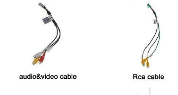

alfredogon23 Publicado 16 de Febrero del 2021 Denunciar Publicado 16 de Febrero del 2021 hace 23 horas, choto1976 dijo: ok gracias, queria mirar el tema de cableado por un tema de la mia. Pues una pena, podía haber hecho fotos antes de montarla. de todas formas, en el tutorial de Pedro100 aparecen las conexiones , todo el cableado que lleva, es la misma, igual cambia algo en funcionamiento, dependiendo de android, pero la misma ( cableado para conectar con cableado original de audi y aparte salida video cámara reverse, 2 conexiones USB, salidas RCA para audio y otra para video ,antena gps, salida micrófono, salida antena 4g Responder

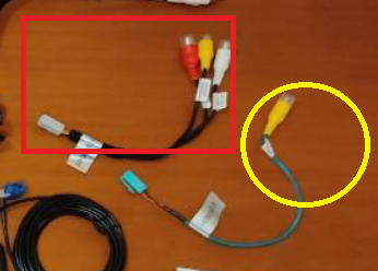

alfredogon23 Publicado 16 de Febrero del 2021 Denunciar Publicado 16 de Febrero del 2021 hace 8 horas, Pedrope dijo: Que pasada no paráis, sois unos grandes!!!! Yo aquí ando con el de AliExpress a ver si da con la tecla para que la delantera funcione ya que se activa al quitar la marcha atrás pero pone sin señal. La semana que viene espero tener tiempo y me meteré con ella. Si consigo que funcione ya os diré y a ver si entre todos exprimimos la chuche que me tiene encantado. Ya ves, menuda competencia para la casa, efectivo y bbb has probado a ponerle corriente directa de bateria, para probar ( por el sistema de protección y voltaje de audi ) ?? , que es lo que me pasó a mi, y después probé corriente directa y al ver que SI funcionaba ya busqué corriente directa pero que fuese con contacto puesto Responder
alfredogon23 Publicado 16 de Febrero del 2021 Denunciar Publicado 16 de Febrero del 2021 hace 14 horas, Pedrod100 dijo: Vamos Makina !!! Muy bueno que la hayas hecho funcionar, Yo cuando la monté intente coger el positivo del mismo cable que la camara trasera, y no funcionaba. Te suena el color del cable que conectaste? , negativo lo conectaste a algun sitio? Yo estoy hablando con un chino de aliexpress para ver si un cable duplicador de cable de antena GPS vale para el coche, si valiera, nos quitaríamos la antena GPS y utilizaríamos la de aleta de tiburón que hay en el techo. sería de ese cable al lado del mmi, sacar 2 uno para la pantalla y otro para el mmi. A ver que me dice. solo he conectado el positivo, pero a positivo diferente del que va en el de marcha atrás, tomado del mazo de cables. el negativo no lo he conectado, imagino que la misma toma de RCA lleva ya la masa, y esta cámara delantera va al RCA, la trasera iba con el adaptador que lleva a la caja que tiene clavija a un lado para conectar a la caja y al otro lado se convierte en salida tipo RCA. lo del GPS estaría bien, ya nos dices cómo vas quedando. lo que si he notado que al descargar algo por el Play Store va bastante lento, no se si será por el lugar que he puesto antena 4g, tendré que probar a cambiarla de sitio y probar Responder
alfredogon23 Publicado 16 de Febrero del 2021 Denunciar Publicado 16 de Febrero del 2021 hace 15 horas, Pedrod100 dijo: Vamos Makina !!! Muy bueno que la hayas hecho funcionar, Yo cuando la monté intente coger el positivo del mismo cable que la camara trasera, y no funcionaba. Te suena el color del cable que conectaste? , negativo lo conectaste a algun sitio? Yo estoy hablando con un chino de aliexpress para ver si un cable duplicador de cable de antena GPS vale para el coche, si valiera, nos quitaríamos la antena GPS y utilizaríamos la de aleta de tiburón que hay en el techo. sería de ese cable al lado del mmi, sacar 2 uno para la pantalla y otro para el mmi. A ver que me dice. en esta toma, en uno de los cables rojos, que solo lleva corriente al poner el contacto Responder

alfredogon23 Publicado 17 de Febrero del 2021 Denunciar Publicado 17 de Febrero del 2021 hace 8 horas, Pedrod100 dijo: probaré a ver. Osea, que no conectaste negativo, vale entiendo solo el positivo que viene de la delantera. supongo que la delantera la conectaste al RCA amarillo que viene solo sin cables de audio no? osea a este con cable azul que va solo. y el positivo a la corriente a uno de los rojos que dices que solo lleva corriente al dar al contacto. De la antena 4g a mi me va bastante bien, de hecho he descargado los mapas de los navegadores por ahi... no va igual que en el movil, logicamente pero no me va mal. para lo que hay que descargar/actualizar, vale perfectamente. Yo la puse debajo de la guantera del conductor al fondo pegada en una zona de chapa. círculo amarillo, cámara trasera, conectar y todo bien cuadrado rojo , en RCA amarilla, cámara delantera y el cable de positivo que llega junto a cable de cámara a positivo de ficha ( hay varios color rojo, con buscapolos uno que lleve corriente positiva con contacto ). se ve que si tomas otro positivo que vaya a alguna luz, la centralita Audi detecta el cambio de corriente y no actúa bien. yo antena y gps también zona volante, pero creo que demasiado hacia adentro y, igual por eso va lento wifi Responder
alfredogon23 Publicado 17 de Febrero del 2021 Denunciar Publicado 17 de Febrero del 2021 hace 8 horas, Pedrod100 dijo: probaré a ver. Osea, que no conectaste negativo, vale entiendo solo el positivo que viene de la delantera. supongo que la delantera la conectaste al RCA amarillo que viene solo sin cables de audio no? osea a este con cable azul que va solo. y el positivo a la corriente a uno de los rojos que dices que solo lleva corriente al dar al contacto. exactamente he tomado corriente positiva de uno de los cables de la ficha, el tramo que venía con la cámara y que empalma con la ficha que va a lector de targetas, cd, de la guantera que empalma con De la antena 4g a mi me va bastante bien, de hecho he descargado los mapas de los navegadores por ahi... no va igual que en el movil, logicamente pero no me va mal. para lo que hay que descargar/actualizar, vale perfectamente. Yo la puse debajo de la guantera del conductor al fondo pegada en una zona de chapa. Responder
alfredogon23 Publicado 17 de Febrero del 2021 Denunciar Publicado 17 de Febrero del 2021 En 15/2/2021 a las 21:05, alfredogon23 dijo: y , se configura en ajustes de cámara marcha atrás, marcando la opción " reversing front " Responder
Pedrod100 Publicado 17 de Febrero del 2021 Denunciar Publicado 17 de Febrero del 2021 muchas gracias compi. hace 28 minutos, alfredogon23 dijo: y , se configura en ajustes de cámara marcha atrás, marcando la opción " reversing front " hace 36 minutos, alfredogon23 dijo: círculo amarillo, cámara trasera, conectar y todo bien cuadrado rojo , en RCA amarilla, cámara delantera y el cable de positivo que llega junto a cable de cámara a positivo de ficha ( hay varios color rojo, con buscapolos uno que lleve corriente positiva con contacto ). se ve que si tomas otro positivo que vaya a alguna luz, la centralita Audi detecta el cambio de corriente y no actúa bien. yo antena y gps también zona volante, pero creo que demasiado hacia adentro y, igual por eso va lento wifi Muchas gracias compi, ya me queda claro. He pedido el bifurcador de antena de GPS Hoy, esperaré a que llegue para no desmontar la guantera 2 veces. Ya os dire si funciona. Responder
