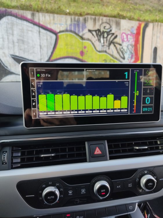

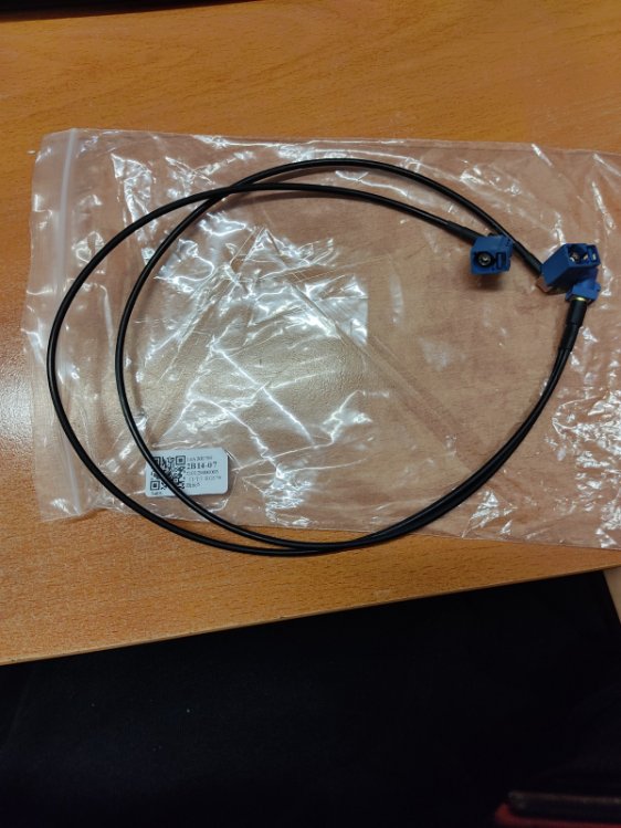

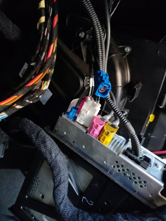

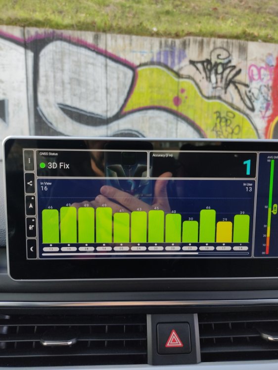

Bueno chicos.
Ya he recibido el cable Bifurcador de antena de Aliexpress.
https://es.aliexpress.com/item/32961260355.html?spm=a2g0s.9042311.0.0.667963c0B8WlZa
Lo he instalado y va perfecto.  Es muy sencillo de instalar,  de la aleta de tiburón del coche,  viene un cable  con conector azul al MMI,  es el cable de Antena del GPS.
ponemos a ese cable el cable bifurcador y una punta al MMI y la otra a la pantalla Android.
De este modo nos quitamos de enmedio la antena GPS pegada al cristal que trae la pantalla Android,  y ganamos mucha recepción de señal de satélite como se puede ver en las fotos.
no da errores en pantalla,  ni en fis ni nada.
También os tengo que comentar que al escanear con el ODB Eleven si que da un error en antena GPS de "cortocircuito a masa".... supongo que como este coche es tan inteligente,  detecta cualquier variación en la tensión de la antena como ahora va a dos dispositivos en vez de a uno.
Pero vamos,  funcionamiento perfecto todo el fin de semana y  las ventajas ya os las he comentado.  Fuera la antena GPS pegada al cristal,  y mucha mas cobertura de satelites.

Como siempre muchas gracias por la info, las fotos, el brico y por todo

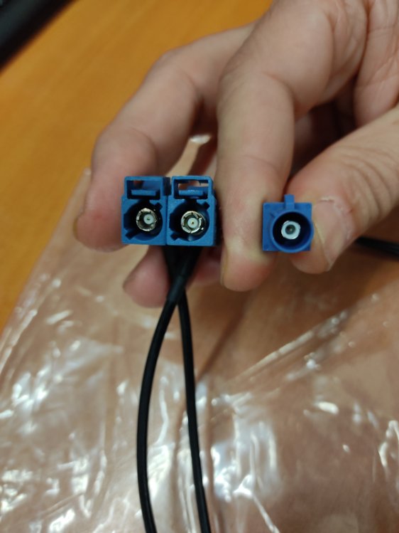

Entiendo que la punta que va sola es la que va en la pantalla y las otras 2 son el puente, la que va sola en pantalla se queda fuerte para no salirse?
hace 5 minutos, choto1976 dijo:
No....
La punta que va sola va  al cable que viene de la antena que va en la aleta de tiburón.  y los dos conectores que son iguales,  uno al mmi para darle servicio al GPS del coche y el otro a la pantalla Android.
hace 1 minuto, Pedrod100 dijo:
No....
ok entendido y la punta de la pantalla queda fuerte? estoy mirando y veo que el cable ese es de 50cm y ami creo que se me quedara corto asi que pillare uno de 1 m mejor
