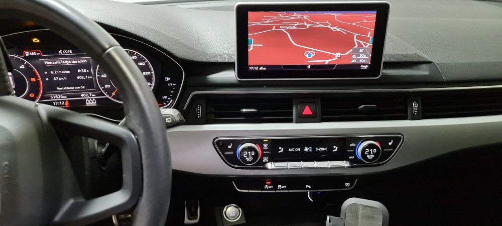

choto1976 Publicado 20 de Septiembre del 2020 Autor Denunciar Publicado 20 de Septiembre del 2020 hace 11 horas, joalvent dijo: Jo***, me incorporo al club de enamorados al touch screen con problemas con la parienta. Unas cuestiones para Choto1976: - Tengo montada camara china con interface. Al montar la pantalla, el cable del interface lo "puenteas" al mazo cables nuevo o lo eliminas y conectas por RCA Amarillo? - por favor, podrías confirmar si se puede actualizar a Android 10?. -Coika tiene resolución de 1280x480 Ips antireflejo. In situ, que opinión te merece? En la calle con sol notas diferencia con la original? - Quiero usar el movil (Samsung S20, android 10 ultra) desde la pantalla de forma inalámbrica. con el mirror link sería suficiente? - Dónde colocaste las antenas del 4G y del Gps? gracias por tus respuestas. Bueno voy a intenar responderte atodo. 1--La camara china la llevo yo puesta y funciona, la interfaz tambien la llevaba puesta pero la quite sin probarla, un fallo pero ya tenia la idea de quitarla y venderla para recuperar pasta, a mi la camara delantera no me hacia mucha funcion por que no veia el paragolpes, para hacercarme a alguna pared bien pero a la hora de aparcar no veia la parte baja del coche de delante asi que tenia claro el quitar la interfaz. 2--Aun no puedo confirmar si se puede actualizar al 10, lo que no tengo claro que tiene el 10 que no tenga el 9 que tanto preguntais, tengo iphone y no se la diferencia. 3--Reflejo tiene, creo que el video dije que tenia y aunque en principio no molesta por que no estoy mirando a la pantalla mientras conduzco toca un poco las narices pero imagino que sera acostumbrarse, las cosas en pantalla se ven bien, mapas, llamadas, el cuadro, vamos se ve bien pero si que hay reflejo, este tema intentare resolver mas las dudas haciendo alguna foto o video si puedo, dare mas impresiones cuando lo coja los proximos dias. 4--En android se puede hacer el mirror link asi como iphone, comprobado en iphone pero tiene la misma opcion en android, el apple carplay es inalámbrico en iphone, me falta comprobarlo pero creo no equivocarme, en android no. se tiene que poner un dongle creo que se llama asi. 5--Las antenas las tengo puesta arriba de la guantera, quiero decir que estan justo debajo del salpicadero, La del gps que es la que he comprobado va bien, la otra de momento no la he utilizado, si tubiera que desmontar otra vez igual me pensaba el subirlas al retrovisor pero lo poco que la he comprobado sin problemas. Responder

joalvent Publicado 20 de Septiembre del 2020 Denunciar Publicado 20 de Septiembre del 2020 buenas tardes compañeros: Me ha contestado el chino de Krando, me dice que su equipo no es compatible con el virtual copkit, . El equipo de Tradetec (el más caro, pero el que más completo) tiene: Versión de Android: 10 (actualizable) Garantía 2 años Logo de inicio personalizable, fondos del pantalla, etc... Resolución de la pantalla 1280 * 600 Función AirPin para ver su móvil sin cables en la pantalla de la unidad (Android) Están en Vigo. Creo que tener la ultima version de Android es necesario por lo del mirror link inalambrico para móviles con android Tengo "interrogados" a otros tres chinos con cuestiones diversas (por cierto no son tan rápidos en su respuesta como Choto1976, a quién agradezco un montón su pronta respuesta). Si me dan algún dato relevante de compatibilidad o características, lo publicaré inmediatamente en el Foro. Saludos Responder

joalvent Publicado 20 de Septiembre del 2020 Denunciar Publicado 20 de Septiembre del 2020 hace 14 minutos, alagar27 dijo: Creo que no pasaria nada que no sea compatible con virtual cockpit ya que de todas formas lo que ves en android auto y eso tampoco se ve y funcionar si funcionaria ademas de ser más barato también y funciones tiene las mismas que el otro que ademas es algo mas caro y el segundo a parte de mas barato tiene una resolucion mejor segun pone y no se si el de tradetec tiene pantalla antireflejos como pone tiene este otro comentas Esperando lo que te digan los otros chinos de sus productos que has visto Al decirme el chino que no era compatible, di por entendido que no podía montarla. Le he preguntado sola puedo instalar en mi coche, acompañando foto. Responder

alagar27 Publicado 20 de Septiembre del 2020 Denunciar Publicado 20 de Septiembre del 2020 hace 4 minutos, joalvent dijo: Al decirme el chino que no era compatible, di por entendido que no podía montarla. Le he preguntado sola puedo instalar en mi coche, acompañando foto. Pues quien sabe aunque la del compañero es bastante similar aunque claro no se si @choto1976lleva virtual cockpit o no y a el si le va Responder
