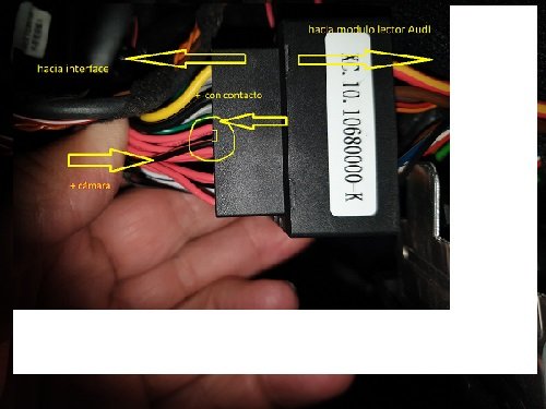

alfredogon23 Publicado 22 de Marzo del 2021 Denunciar Publicado 22 de Marzo del 2021 En 17/3/2021 a las 17:57, Pedrod100 dijo: Pues la segunda pantalla entonces te ha salido "by the face".... a hacer negocio con ella. El cable bifurcador es facilisimo de instalar. haz foto de la cobertura de radares con GPS TEST antes con la antena de la pantalla y de despues, con la antena del coche, y ya veras que diferencia. Recuerda que luego tienes que borrar errores con el OBD, aunque uno permanece, el de cortocircuito a masa en Antena de GPS. no se puede tener todo... jejeje. montado y funcionando, aunque no me ha salido ningún error, al menos en pantalla, de todas formas pasaré OBD, por si acaso. fallo primero : se me olvidó hacer fotos a satélites GPS antes de montar el bifurcador para ver diferencias ( eso es por el ansia de montarlo jaja ). segundo., al desmontar el módulo donde van las conexiones ( interfaz )que lleva la pantalla hice foto de cable donde había conectado positivo para cámara delantera, con el número de referencia de la pieza, para que se vea claro el cable que es. pogo foto explicativa ( ya se sabe que una imagen vale mas que mil palabras ) Responder
Pedrod100 Publicado 22 de Marzo del 2021 Denunciar Publicado 22 de Marzo del 2021 hace 2 horas, alfredogon23 dijo: montado y funcionando, aunque no me ha salido ningún error, al menos en pantalla, de todas formas pasaré OBD, por si acaso. fallo primero : se me olvidó hacer fotos a satélites GPS antes de montar el bifurcador para ver diferencias ( eso es por el ansia de montarlo jaja ). segundo., al desmontar el módulo donde van las conexiones ( interfaz )que lleva la pantalla hice foto de cable donde había conectado positivo para cámara delantera, con el número de referencia de la pieza, para que se vea claro el cable que es. pogo foto explicativa ( ya se sabe que una imagen vale mas que mil palabras ) Me alegro... el error sale al pasar el OBD eleven, no en pantalla ni en fis. ok. guardo la foto por si algun dia me da por desmontar, pero creo que ya se quedará asi... estoy en modo perro. Muchas gracias compi. Responder
alfredogon23 Publicado 22 de Marzo del 2021 Denunciar Publicado 22 de Marzo del 2021 hace 9 horas, Pedrod100 dijo: Me alegro... el error sale al pasar el OBD eleven, no en pantalla ni en fis. ok. guardo la foto por si algun dia me da por desmontar, pero creo que ya se quedará asi... estoy en modo perro. Muchas gracias compi. de nada, faltaría mas. un saludo Responder

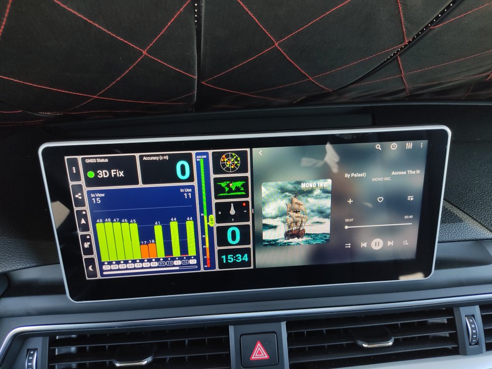

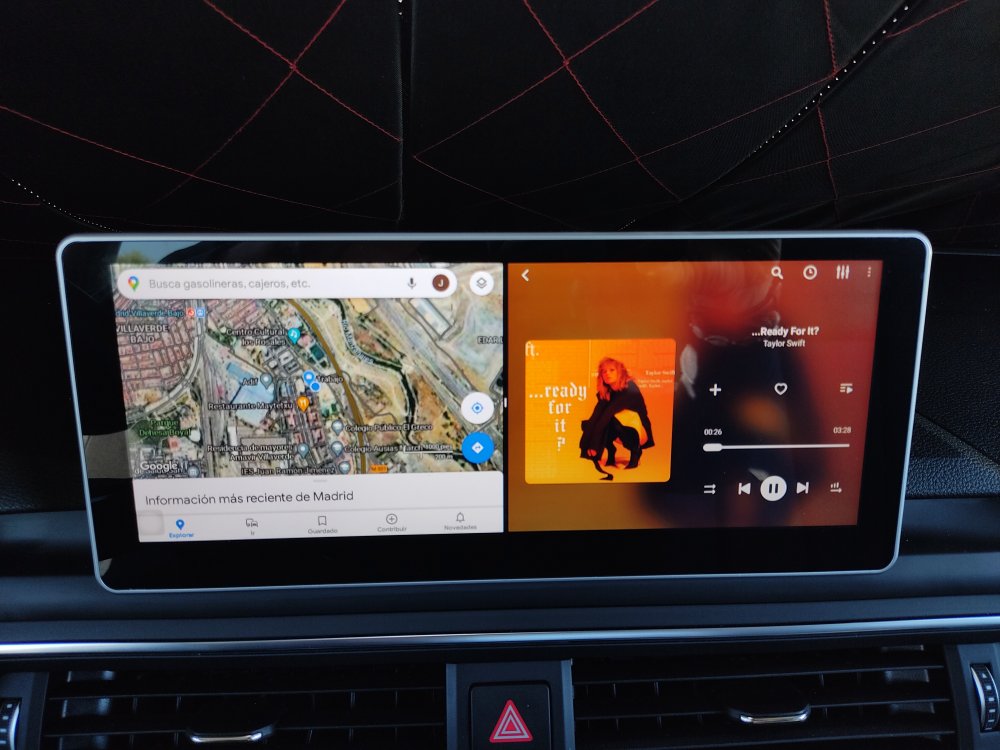

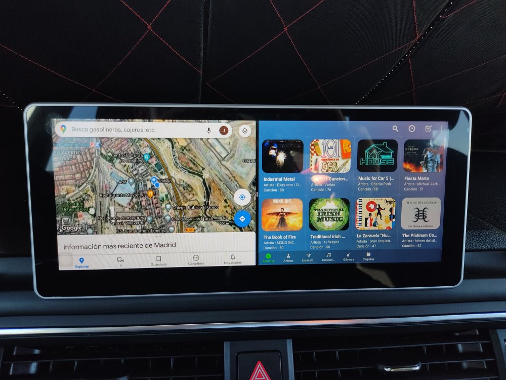

Pedrod100 Publicado 23 de Marzo del 2021 Denunciar Publicado 23 de Marzo del 2021 Bueno... Pues la tontería del dia. Despues de 4 meses con la pantalla Android , hoy me da por probar la pantalla dividida y funciona perfectamente. Solo hay que dejar apretado el botón en pantalla de menu ( el de los cuadraditos) y sale el menu para elegir otra aplicacion para poner en la pantalla. Otro puntito mas a favor del "cacharro" Responder

Pedrod100 Publicado 23 de Marzo del 2021 Denunciar Publicado 23 de Marzo del 2021 hace 1 hora, alfredogon23 dijo: a ver, ilumíname. jajaja te refieres a la pantalla de apps ?? por probar en la mia, a ver si me llevo la sorpresa y lo hace también , No , en el botoncito ese semitransparente que hay en el lado izquierdo que cada vez que lo tocas se despliegan en circulo 4 opciones... dejas pulsada la que son dos cuadraditos y se activa la doble pantalla, solo tienes que elegir otra aplicacion para poner en el otro lado. Responder
