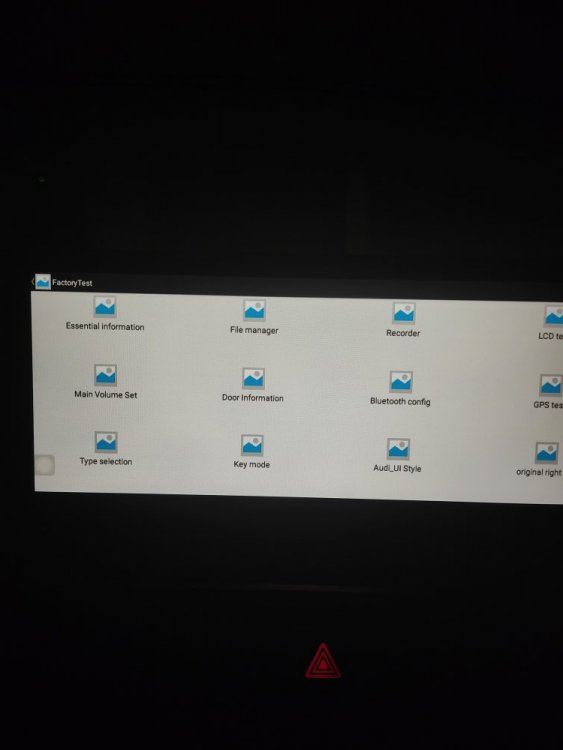

En 17/6/2021 a las 20:09, Jonathan C dijo:
Cuando puedas,
yo por más que he buscado por el menú no tengo manera de cambiarlo.
gracias de antemano.
Bueno, te he mirado lo del  Interface de la pantalla de los Audis nuevos, y es en  Ajustes/Ajustes de fábrica / Audi_UI style.
Ahi tienes  Old_UI y New_UI.    Al seleccionar uno de ellos la pantalla se reinicia y pone el launcher que hayas elegido.
Asi es en mi pantalla,  la ZWNNav ,  si tienes otra ya no se decirte.
Editado por Pedrod100

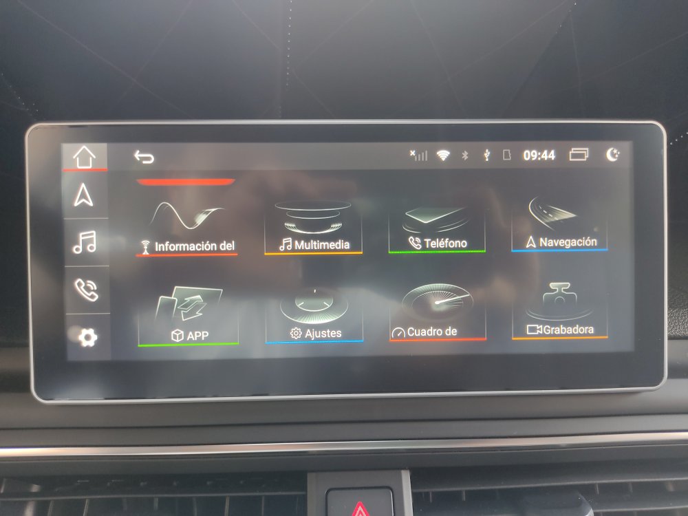

En 17/6/2021 a las 15:53, Jonathan C dijo:
Buenas!
Alguien ha cambiado el tema de la radio?
me gustaría tener el más actual, el que adjunto en la imagen, si es posible cambiarlo (lo desconozco) como se hace?
ese es el mismo que me sale a mi, pantalla Android  ZWNAV, ya me venía configurada así al comprarla, se ve que depende de la versión que le pongas
