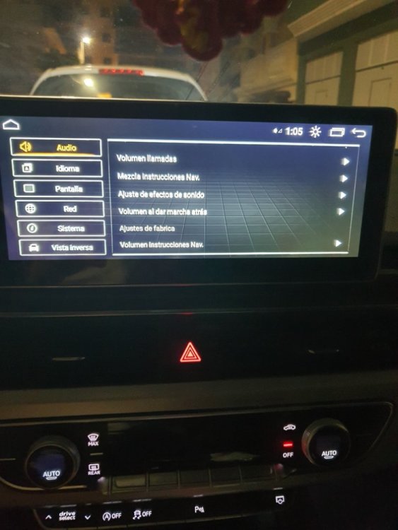

Melowein Publicado 6 de Agosto del 2021 Denunciar Compartir Publicado 6 de Agosto del 2021 En 29/1/2021 a las 21:25, joalvent dijo: Hola Nomtoni, si quieres, mandame un privado con tu teléfono y mañana te llamo y comprobamos por la configuración de mi pantalla, los parámetros en cada menú. esta es mi pantalla y los problemas que tengo son los que he puesto anteriormente.haber si alguien me puede echar una mano.gracias chicos https://es.aliexpress.com/item/1005002175820992.html?spm=a2g0s.9042311.0.0.6d6063c0TZKrtz Responder Enlace al comentario Compartir en otros sitios web More sharing options...
joalvent Publicado 6 de Agosto del 2021 Denunciar Compartir Publicado 6 de Agosto del 2021 (editado) Melowin, en pantalla, ves algún menu?. Para ir al menú de origen, prueba a pulsar la tecla radio delante la palanca de cambio. Si tocas la pantalla debería pasar al menú Android. Editado 6 de Agosto del 2021 por joalvent Responder Enlace al comentario Compartir en otros sitios web More sharing options...

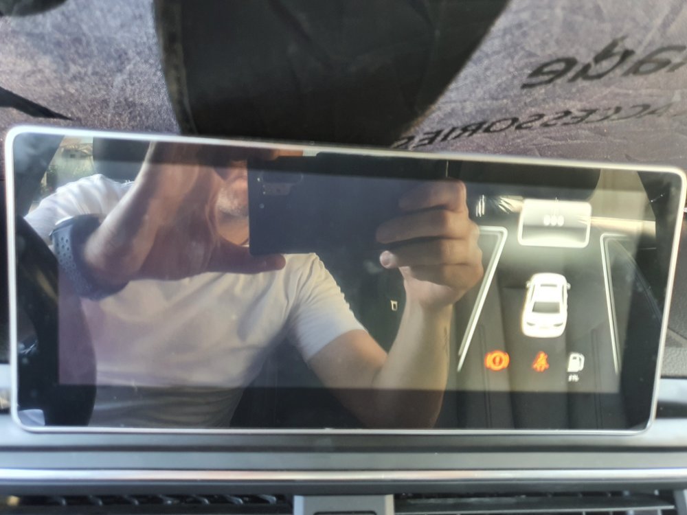

Melowein Publicado 7 de Agosto del 2021 Denunciar Compartir Publicado 7 de Agosto del 2021 hace 10 horas, joalvent dijo: Melowin, en pantalla, ves algún menu?. Para ir al menú de origen, prueba a pulsar la tecla radio delante la palanca de cambio. Si tocas la pantalla debería pasar al menú Android. No me aparece nada cuando pulso en el menú mmi, aparece la multipantalla en negro y un coche al lado Responder Enlace al comentario Compartir en otros sitios web More sharing options...
Melowein Publicado 7 de Agosto del 2021 Denunciar Compartir Publicado 7 de Agosto del 2021 hace 14 horas, joalvent dijo: Melowin, en pantalla, ves algún menu?. Para ir al menú de origen, prueba a pulsar la tecla radio delante la palanca de cambio. Si tocas la pantalla debería pasar al menú Android. Cuando pulso la radio con la tecla que me dices, se pone la radio del coche y la pantalla en negro con el coche al lado en pantalla dividida. Responder Enlace al comentario Compartir en otros sitios web More sharing options...
FeliRoad Publicado 7 de Agosto del 2021 Denunciar Compartir Publicado 7 de Agosto del 2021 Por lo que dices da la sensación de que lo que no está conectado es el MMI... con esa pantalla dividida y el coche a un lado, si pulsas sobre la pantalla táctil que te sale? Otra cosa, imagino que tu coche tiene Aux. Ponlo en Aux. y toca la pantalla, que ocurre?... Responder Enlace al comentario Compartir en otros sitios web More sharing options...
Melowein Publicado 7 de Agosto del 2021 Denunciar Compartir Publicado 7 de Agosto del 2021 Si pulso sobre la pantalla en negro con el coche a un lado aparece el menú Android. En aux aparece lo mismo, pantalla en negro y coche a un lado en pantalla dividida. Te estoy hablando de memoria, por lo que he provado durante estos días a la desesperada. Luego cuando pueda seguiré los pasos que me has dicho @FeliRoady@FeliRoady te cuento. Gracias por la ayuda y también a @joalvent Responder Enlace al comentario Compartir en otros sitios web More sharing options...

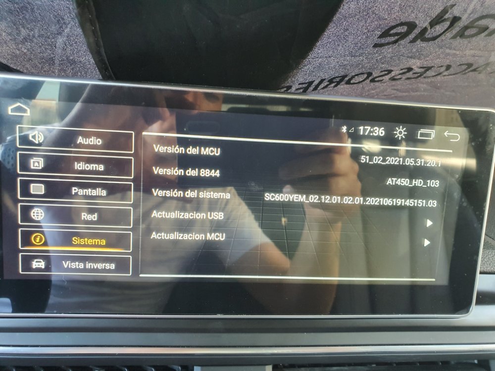

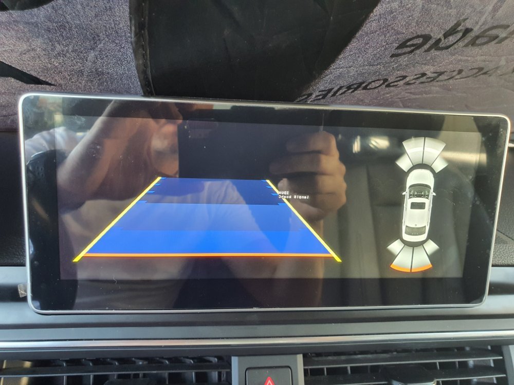

Melowein Publicado 7 de Agosto del 2021 Denunciar Compartir Publicado 7 de Agosto del 2021 (editado) me sale cuando pongo aux, nada, puedo manejar el menú Android y no salta la pantalla dividida con el coche a un lado. la de la cámara de marcha atrás sin imagen y la versión del sistema Editado 7 de Agosto del 2021 por Melowein Responder Enlace al comentario Compartir en otros sitios web More sharing options...

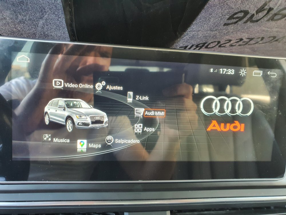

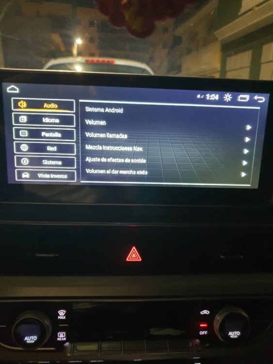

FeliRoad Publicado 7 de Agosto del 2021 Denunciar Compartir Publicado 7 de Agosto del 2021 Bueno vamos por partes... El MMI SI te funciona, te sale el menú en la tercera foto. Ese menú aparece cuando tocas el mando de la consola del coche y lo pones en "radio" y lo manejas con la ruedecita de la consola. El tema cámara, has de entrar en el menú del Android y configurarla para que se vea, vamos que si no lo has hecho es normal que no se vea. Tendría que ver en mi coche la configuración pero que vamos, en éste mismo hilo está pues yo aprendí aquí. No termino de entender el menú de la primera foto, yo no he tocado nada de ahí y no te lo recomiendo. En el Android tienes que tener una pantalla principal dónde sale el "escritorio" ahí te aparecerá algo tipo "menú" o "configuración" pulsando ahí te sale la cámara y varias opciones y es ahí dónde has de seleccionar para que se vea Responder Enlace al comentario Compartir en otros sitios web More sharing options...
Melowein Publicado 7 de Agosto del 2021 Denunciar Compartir Publicado 7 de Agosto del 2021 hace 1 hora, FeliRoad dijo: Bueno vamos por partes... El MMI SI te funciona, te sale el menú en la tercera foto. Ese menú aparece cuando tocas el mando de la consola del coche y lo pones en "radio" y lo manejas con la ruedecita de la consola. El tema cámara, has de entrar en el menú del Android y configurarla para que se vea, vamos que si no lo has hecho es normal que no se vea. Tendría que ver en mi coche la configuración pero que vamos, en éste mismo hilo está pues yo aprendí aquí. No termino de entender el menú de la primera foto, yo no he tocado nada de ahí y no te lo recomiendo. En el Android tienes que tener una pantalla principal dónde sale el "escritorio" ahí te aparecerá algo tipo "menú" o "configuración" pulsando ahí te sale la cámara y varias opciones y es ahí dónde has de seleccionar para que se vea El menú de la tercera foto es el de Android, es solo una máscara que viene de serie. En ese menú selecciono menú mmi y es cuando me sale la pantalla en negro con el coche en un lado. Y lo de la cámara de marcha atrás, he entrado en ajustes de Android que hay una opción que es de la cámara donde seleccionar todo lo relacionado con ello y ya lo he cambiado todo y nada de nada, hay muchas opciones de 360. Responder Enlace al comentario Compartir en otros sitios web More sharing options...
Melowein Publicado 7 de Agosto del 2021 Denunciar Compartir Publicado 7 de Agosto del 2021 El menú de Android no tiene opciones, al igual que los ajustes de fábrica supongo que tendrá algo que ver con mi problema. Responder Enlace al comentario Compartir en otros sitios web More sharing options...
Pedrod100 Publicado 8 de Agosto del 2021 Denunciar Compartir Publicado 8 de Agosto del 2021 (editado) En 6/8/2021 a las 12:10, Melowein dijo: hola buenas pedrod100,tengo esa misma pantalla instalada por choto1976 y tengo varios problemas que el chino tarda mucho en contestarme y no me soluciona de momento nada haber si me puedes echar una mano. al instalarla no me aparece ni el menu original ni tengo imagen de la camara de marcha atras y me estoy preocupando , no se si es problema de configuracion o de hardware,no se que pensar estoy desesperado. espero me puedas ayudar. gracias de antemano Tiene toda la pinta de que no has seleccionado bien tu coche en el menú de configuracion de la pantalla andrid, cuando selecciones un coche que no es el tuyo no se ve el menu original del coche, ni la camara. Prueba a seleccionar otro coche en el menú oculto de configuracion en la opción "Ajustes de Fábrica" (el que va con un pin). Editado 8 de Agosto del 2021 por Pedrod100 Responder Enlace al comentario Compartir en otros sitios web More sharing options...
alagar27 Publicado 8 de Agosto del 2021 Denunciar Compartir Publicado 8 de Agosto del 2021 ese menu de la tercera foto tienes en pantalla android sale un q5 y deberia creo salirte un a4 y respecto a lo otro tienes que moverte por los submenus que solo has puesto del menu audio y seguro en configuracion o otro asi debe de salirte para cambiar de modelo coche y con esto puede se solucione el problema compi melowein, haz como dice tambien pedro justo en comentario arriba. hace 16 horas, Melowein dijo: El menú de la tercera foto es el de Android, es solo una máscara que viene de serie. En ese menú selecciono menú mmi y es cuando me sale la pantalla en negro con el coche en un lado. Y lo de la cámara de marcha atrás, he entrado en ajustes de Android que hay una opción que es de la cámara donde seleccionar todo lo relacionado con ello y ya lo he cambiado todo y nada de nada, hay muchas opciones de 360. Responder Enlace al comentario Compartir en otros sitios web More sharing options...
Melowein Publicado 8 de Agosto del 2021 Denunciar Compartir Publicado 8 de Agosto del 2021 hace 8 horas, Pedrod100 dijo: Tiene toda la pinta de que no has seleccionado bien tu coche en el menú de configuracion de la pantalla andrid, cuando selecciones un coche que no es el tuyo no se ve el menu original del coche, ni la camara. Prueba a seleccionar otro coche en el menú oculto de configuracion en la opción "Ajustes de Fábrica" (el que va con un pin). He seleccionado todos los modelos que me aparecen en opciones del menú de fábrica, del a4 b9 solo hay 3 modelos para seleccionar y por supuesto no funciona, me. Sigue apareciendo el q5 menos cuando selecciono a4 b9 L, que me dijo @choto1976que esa es la denominación en China, pero la rueda no se enciende y por lo tanto no funciona. Parece como si el hardware de mi vehículo no está instalado. El chino no me ha contestado me pidió un video y dice que no lo puede ver... Me suena excusa, como no me conteste el lunes algo convincente, disput* al canto. Responder Enlace al comentario Compartir en otros sitios web More sharing options...
alagar27 Publicado 8 de Agosto del 2021 Denunciar Compartir Publicado 8 de Agosto del 2021 hace 4 minutos, Melowein dijo: He seleccionado todos los modelos que me aparecen en opciones del menú de fábrica, del a4 b9 solo hay 3 modelos para seleccionar y por supuesto no funciona, me. Sigue apareciendo el q5 menos cuando selecciono a4 b9 L, que me dijo @choto1976que esa es la denominación en China, pero la rueda no se enciende y por lo tanto no funciona. Parece como si el hardware de mi vehículo no está instalado. El chino no me ha contestado me pidió un video y dice que no lo puede ver... Me suena excusa, como no me conteste el lunes algo convincente, disput* al canto. eso es que la pantalla debe de tener algun problema, dile al chino que como quiere el video y sino te contesta el martes disput* y que te devuelvan el dinero o manden uno nuevo. Responder Enlace al comentario Compartir en otros sitios web More sharing options...
Melowein Publicado 8 de Agosto del 2021 Denunciar Compartir Publicado 8 de Agosto del 2021 hace 30 minutos, alagar27 dijo: eso es que la pantalla debe de tener algun problema, dile al chino que como quiere el video y sino te contesta el martes disput* y que te devuelvan el dinero o manden uno nuevo. Lo he frito a mensajes y el video se lo envié por enlace de mega y me contestó que no lo podía ver... Me extraña hoy en día, pero bno... Le he seguido enviando mensajes y fotos los ve pero no contesta... Así llevo una semana,pero de esta no pasa porque estoy desesperado con que no me funcione y lo de la cámara de marcha atrás igual, supongo que será lo que comentáis, que falta lo de mi modelo y por eso no va ni una cosa ni la otra. Responder Enlace al comentario Compartir en otros sitios web More sharing options...
