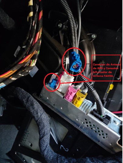

Hernán Diego Publicado 13 de Septiembre del 2021 Denunciar Publicado 13 de Septiembre del 2021 Se llaman sma El cable que viene de la antena tiburón del techo como termina alguien tendría una foto del termina que iría al mmi.. No quiero desarmar la guantera solo para ver el cable si alguien es tan amable Responder
Pedrod100 Publicado 13 de Septiembre del 2021 Denunciar Publicado 13 de Septiembre del 2021 (editado) hace 13 minutos, Hernán Diego dijo: Se llaman sma El cable que viene de la antena tiburón del techo como termina alguien tendría una foto del termina que iría al mmi.. No quiero desarmar la guantera solo para ver el cable si alguien es tan amable este es el Bifurcador Fakra. la punta que va sola es la que se conecta a la antena GPS. osea que este es hembra y la otra es macho. Por lo cual siguiendo la lógica el cable que viene desde la aleta de tiburon tiene que ser igual que esas tomas que son identicas. Y la toma que viene de la antena GPS ubicada en la Aleta de tiburón es esta: Editado 13 de Septiembre del 2021 por Pedrod100 Responder
Hernán Diego Publicado 13 de Septiembre del 2021 Denunciar Publicado 13 de Septiembre del 2021 hace 1 hora, Pedrod100 dijo: este es el Bifurcador Fakra. la punta que va sola es la que se conecta a la antena GPS. osea que este es hembra y la otra es macho. Por lo cual siguiendo la lógica el cable que viene desde la aleta de tiburon tiene que ser igual que esas tomas que son identicas. Y la toma que viene de la antena GPS ubicada en la Aleta de tiburón es esta: Muchísimas gracias Del tiburón viene un fakra hembra y lo recibe el mmi con fakra macho.. Gracias nuevamente.. Todos los alargues y bifurcadores no me sirven voy a armar algo para ver como seria el cable.. Luego les comento el diagrama.. Abrazo Responder
