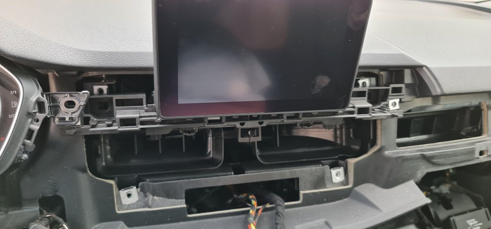

Hernán Diego Publicado 18 de Septiembre del 2021 Denunciar Publicado 18 de Septiembre del 2021 hace 2 horas, Pedrod100 dijo: Exacto . Ese es el LDVS se quita de la pantalla original y se pone en el interface de la pantalla Android. Digamos que es el cable de Video. Responder
Hernán Diego Publicado 18 de Septiembre del 2021 Denunciar Publicado 18 de Septiembre del 2021 Sale con todo ese contorno plástico tirando hacia afuera o se necesita algún movimiento o hay grampas así no más no sale. Responder
Pedrod100 Publicado 18 de Septiembre del 2021 Denunciar Publicado 18 de Septiembre del 2021 Hay que hacer un jego de muñeca para sacarla hacia fuera y hacia arriba, cuidado que lleva dos tetones , que se pueden romper . Asegurate de haber quitado todos los tornillos. Responder

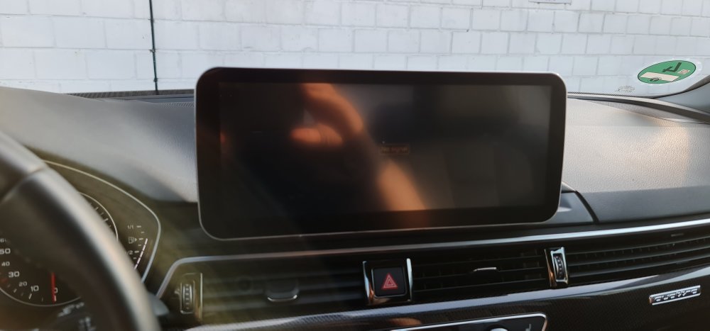

Hernán Diego Publicado 18 de Septiembre del 2021 Denunciar Publicado 18 de Septiembre del 2021 Okey recién termino y no esta todo armado Como manejo el brillo Como pongo sonido... Solo me anda la radio Responder
Hernán Diego Publicado 18 de Septiembre del 2021 Denunciar Publicado 18 de Septiembre del 2021 La parte Android se ve la parte auto no Antes de veía ahora pone no signal Algún consejo? Responder
Farn68 Publicado 18 de Septiembre del 2021 Denunciar Publicado 18 de Septiembre del 2021 hace 20 minutos, Hernán Diego dijo: La parte Android se ve la parte auto no Antes de veía ahora pone no signal Algún consejo? Hola Hernán. Comprueba la conexión LVDS que va del MMI a la pantalla... ¿El cable es el OEM o lleva algún adaptador? Responder
Hernán Diego Publicado 18 de Septiembre del 2021 Denunciar Publicado 18 de Septiembre del 2021 hace 8 minutos, Farn68 dijo: Hola Hernán. Comprueba la conexión LVDS que va del MMI a la pantalla... ¿El cable es el OEM o lleva algún adaptador? Es el oem la pantalla recibe directo ese video luego 4G GPS y el chip 4g Lo extraño es que funcionaba bien y luego al rato paso a poner no signal Al inicio de todo si ponía nav o tel mostraba las opciones del auto. Ahora van o al maps o al teléfono de la tablet Y no logro que salga sonido de la tablet La radio del auto suena.. Mi teléfono por Bluetooth al auto suena Y tampoco se como entrar al menú oculto solo veo el menú símil los Audis nuevos y no se que tocar Responder

Hernán Diego Publicado 18 de Septiembre del 2021 Denunciar Publicado 18 de Septiembre del 2021 Pongo my car y pone no signal Responder
Pedrod100 Publicado 18 de Septiembre del 2021 Denunciar Publicado 18 de Septiembre del 2021 Seguramente sea la seleccion de coche. Co.ptueba que sea el tuyo. O si no prueba con otros modelos Responder
Pedrod100 Publicado 18 de Septiembre del 2021 Denunciar Publicado 18 de Septiembre del 2021 Para el menu oculto tendras que entrar en configuracion, ajustes de fabrica o algo asi. Responder
Farn68 Publicado 18 de Septiembre del 2021 Denunciar Publicado 18 de Septiembre del 2021 No tengo claro si en ese sistema el sonido estará enrutado igual que en las pantallas para plataforma B8, si es el caso deberías poner fuente "Aux" en tu coche para escuchar el sonido de la tablet. Responder
Farn68 Publicado 18 de Septiembre del 2021 Denunciar Publicado 18 de Septiembre del 2021 Por otro lado, si tu modelo no estuviera bien seleccionado en los ajustes de la tablet, la señal de imagen OEM se vería distorsionada en la tablet, pero si sale el mensaje "no Signal" es que no recibe señal de vídeo desde el MMI....por eso te decía de revisar esa conexión. Responder

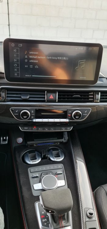

Hernán Diego Publicado 18 de Septiembre del 2021 Denunciar Publicado 18 de Septiembre del 2021 Buenas noches recién cargue un poco el móvil porque hoy tuve un día agitado y no pude ni volver a entrar Primero gracias a todos y a @Pedrod100por ser tan buena persona en serio pocas veces me tope con un chico tan amable y simple en el buen sentido.. Mil gracias pedro y lo sabes. Como saben ando con poco tiempo porque me estoy mudando y tuvimos un bebe hace 1 mes lo cual mi mujer aprovecha para ordenarme absolutamente todo y con otro indio de 8 con sus cumpleaños de amigos ando que parezco un taxi Hoy me tome 4 o 5 horas para hacer lo de la pantalla y el resultado es muy positivo a nivel instalación a nivel configuración gracias a Pedro y otros chicos de aquí del foro pude dejarla funcional obviamente con eso ya estoy satisfecho porque no tuve tiempo de jugar y configurar ni de instalar nada.. Como primera cosa cuento mi instalación.. Bastante simple nada del otro planeta lo que si agrego a lo que todos hicieron No use ningún cable de antena de nada solo el del techo Le di GPS y 4G a la pantalla y le di GPS al auto osea al mmi de la guantera con mi cable lo cual hace que desde la antena de tiburón reparta a 3 bocas funciono y a tope todo. Eso como novedad. Luego por las dudas deje sueltos los cables de 4G Y GPS con sus antenas dentro de la instalación PERO sin conectar para no tener que desarmar todo nuevamente y como están con cinta no habrá grillos ni nada y como no están conectados ni molestan. Luego viene la cuestión... Primera impresión te quieres tirar abajo del auto luego de 4 horas y que nada funcione a tu gusto ahí del suicidio te salvan los compañeros que con su experiencia te hacen ver que es solo configuración y no instalación Osea luego de instalar tómense una cerveza y no prueben nada luego calmados entran al menú oculto mi password es 6666666 y ahí al ir configurando todo el sonido las puertas la cámara el auto en si toma vida nuevamente y eso que solo puede tocar 1 hora y con pedro guiándome y dándome ideas y ahí mi alma volvió al cuerpo Muy aconsejable poner estas pantallas te un plus muy grande más por lo que uno pagó por ellas yo conseguí una como saben por menos de 400 euros en alibaba y es de 12,5 pulgadas Volvió Google earth Responder
