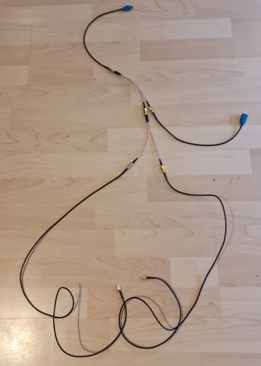

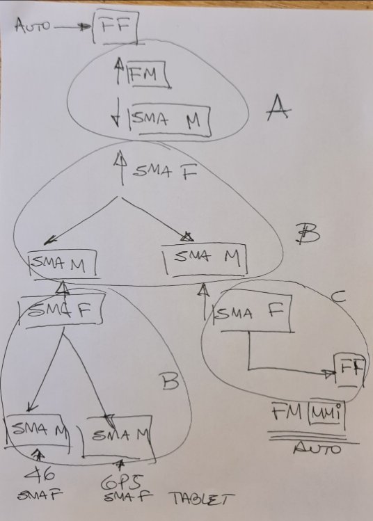

Hernán Diego Publicado 19 de Septiembre del 2021 Denunciar Publicado 19 de Septiembre del 2021 hace 1 hora, Farn68 dijo: ¿Te refieres al adaptador de antena GPS de Fakra a SMA? ¿Que cable adaptador has usado? Me interesa especialmente este tema. Gracias Hernán. Hola si.. Estás pantallas traen 2 cables que terminan en unas antenas que las deberías colocar en en parabrisas o escondidas..YO NO LAS HE USADO Cero.. Están en su caja Aquí un comentario antes de decir como lo hice.. Yo sin mirar compre el splitter que uso pedro y mi pantalla tiene 2 terminales distintos y por ende ese cable no me sirvió. Lo que hice fue pensar de cero y armarme mi propio cable de punta a punta Lo que hice fue.. Del techo viene un cable fakra entonces mi cable comienza con fakra y la otra parte la fui llevando con distintos cables para ir logrando las puntas que a mi me sirvan hasta lograr que todo quede conectado pero siempre partiendo de una sola coneccion Aquí el diagrama y el cable que hice yo el cual consta de 6 cables que van transformando las puntas y las bifurcan. Aclaro que no hay pérdida de nada todo a tope en señal Responder
Hernán Diego Publicado 19 de Septiembre del 2021 Denunciar Publicado 19 de Septiembre del 2021 El auto trae del techo un fakra hembra entonces Mi cable es Cable 1 Fakra macho a sma macho Cable 2 Sma hembra a 2 sma machos Cable 3 Sma hembra a 2 sma machos Cable 4 Sma hembra a fakra hembra Cable 5 y 6 son solo dos alargues para no quedarte corto Ambos son Sma hembra a sma macho Todo esto unido da mi cable Responder

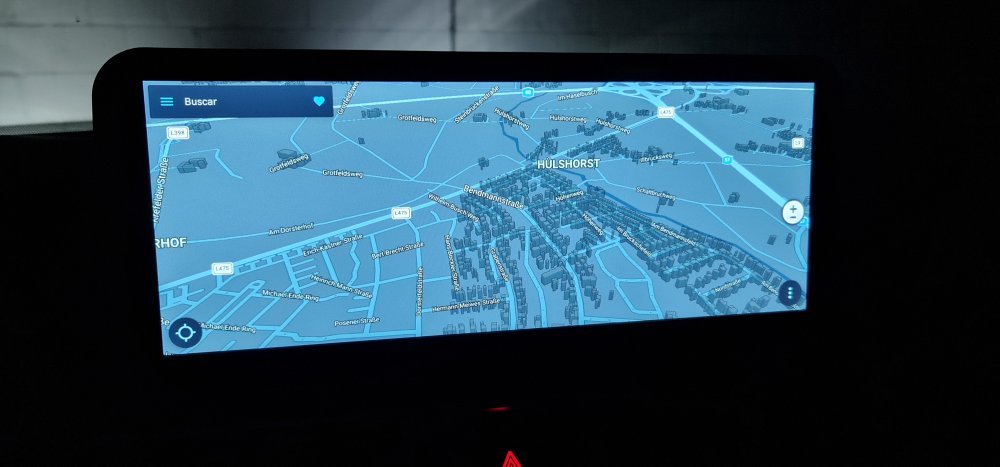

Hernán Diego Publicado 19 de Septiembre del 2021 Denunciar Publicado 19 de Septiembre del 2021 Buenas compañeros Hoy estuve jugando un poco y medí con el GPS Test plus y da más la pantalla que mi note 20 5g en calidad de señal así que por ese lado exelente. Con respecto al Google maps me molesta que es muy luminoso en mi pantalla vi que tiene 2 opciones al colocar la tecla nav del auto Maps o sygic... Encendí el sygic y lo vi medio raro al instante lo desinstale y volví a la playstore y puse la última versión yo hace mucho tiempo tipo 5 años había usado el sygic y compre en su momento el Premium de por vida puse los códigos y me tomo mi cuenta pero con la versión actual Me gusto lo oscuro para manejar de noche y el 3D nuevo mola un montón habrá que testear Responder
Pedrod100 Publicado 20 de Septiembre del 2021 Denunciar Publicado 20 de Septiembre del 2021 hace 10 horas, Hernán Diego dijo: Buenas compañeros Hoy estuve jugando un poco y medí con el GPS Test plus y da más la pantalla que mi note 20 5g en calidad de señal así que por ese lado exelente. Con respecto al Google maps me molesta que es muy luminoso en mi pantalla vi que tiene 2 opciones al colocar la tecla nav del auto Maps o sygic... Encendí el sygic y lo vi medio raro al instante lo desinstale y volví a la playstore y puse la última versión yo hace mucho tiempo tipo 5 años había usado el sygic y compre en su momento el Premium de por vida puse los códigos y me tomo mi cuenta pero con la versión actual Me gusto lo oscuro para manejar de noche y el 3D nuevo mola un montón habrá que testear Yo tambien tengo instalado el Sygic, Pero al final siempre tiro del maps... la vista satelite y los comandos por voz cuentan mucho para mi y en el maps son la leche.... jejeje. Responder

Hernán Diego Publicado 20 de Septiembre del 2021 Denunciar Publicado 20 de Septiembre del 2021 hace 16 minutos, Pedrod100 dijo: Yo tambien tengo instalado el Sygic, Pero al final siempre tiro del maps... la vista satelite y los comandos por voz cuentan mucho para mi y en el maps son la leche.... jejeje. Claro en eso estoy contigo.. Es que de noche me aniquila la luz ojo en el teléfono la PC etc esta en dark el maps.. No se ponerlo o no esta en la pantalla.. Eso con software se soluciona así que no hay mayor inconveniente. Ya se que usan la pantalla en aux yo no Haz una prueba.. Pon la pantalla en aux y dale sin reproducir nada osea en silencio y gira el volumen de la rueda del auto al máximo y dime si escuchas ese ruido basura de fondo. En la coneccion Bluetooth no se escucha nada y spotify si arranca en tu móvil desde la pantalla ve con la misma cuenta lo puedes manejar cambiar y poner cosas nuevas desde la pantalla osea perfecto hace de remoto y lo bueno de esto es que se puede bajar en casa al móvil y no gastar datos. Otra ventaja que ahí si pone en el fis el nombre de la canción.. Cuando salga spotify hifi ahí ya estaré conforme al 100.. Y yo en partícular uso el solid explorer y le pones todas las nubes tipo Dropbox Google drive etc y lee todo osea subes en tu casa un apk y de ahí la ejecutas directamente en el auto ya que lee todas tus plataformas de datos Responder

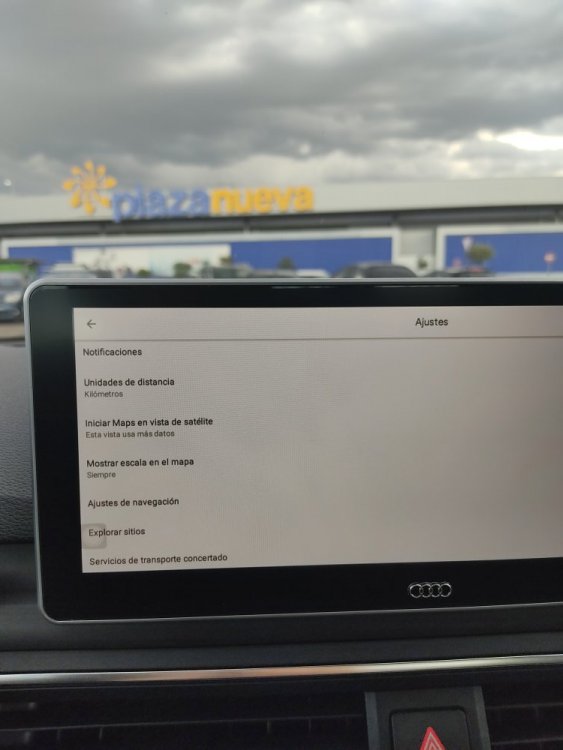

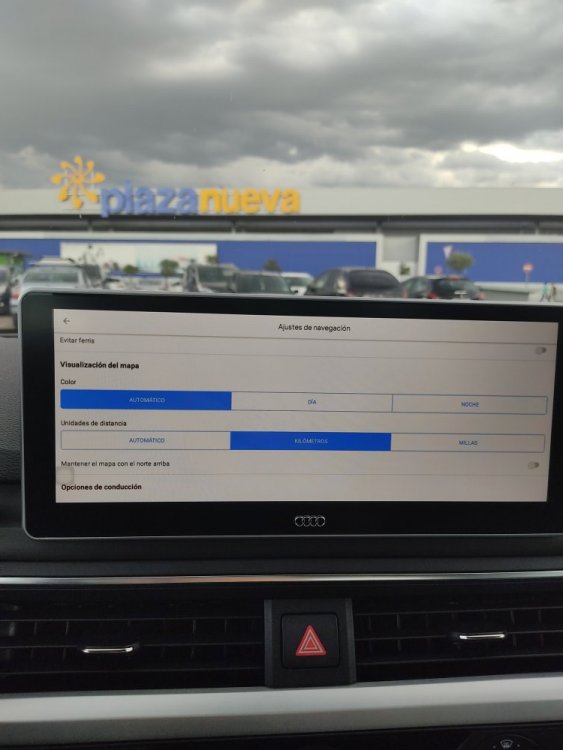

Pedrod100 Publicado 20 de Septiembre del 2021 Denunciar Publicado 20 de Septiembre del 2021 Muy buenas hernan , lo he estado mirando y para poner el maps en modo noche es asi... En Ajustes / ajustes de navegacion, bajas un poco y ahi lo tienes. Un saludo. Responder
