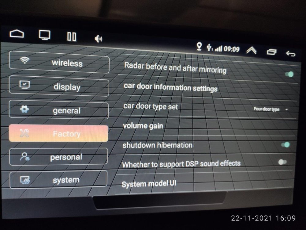

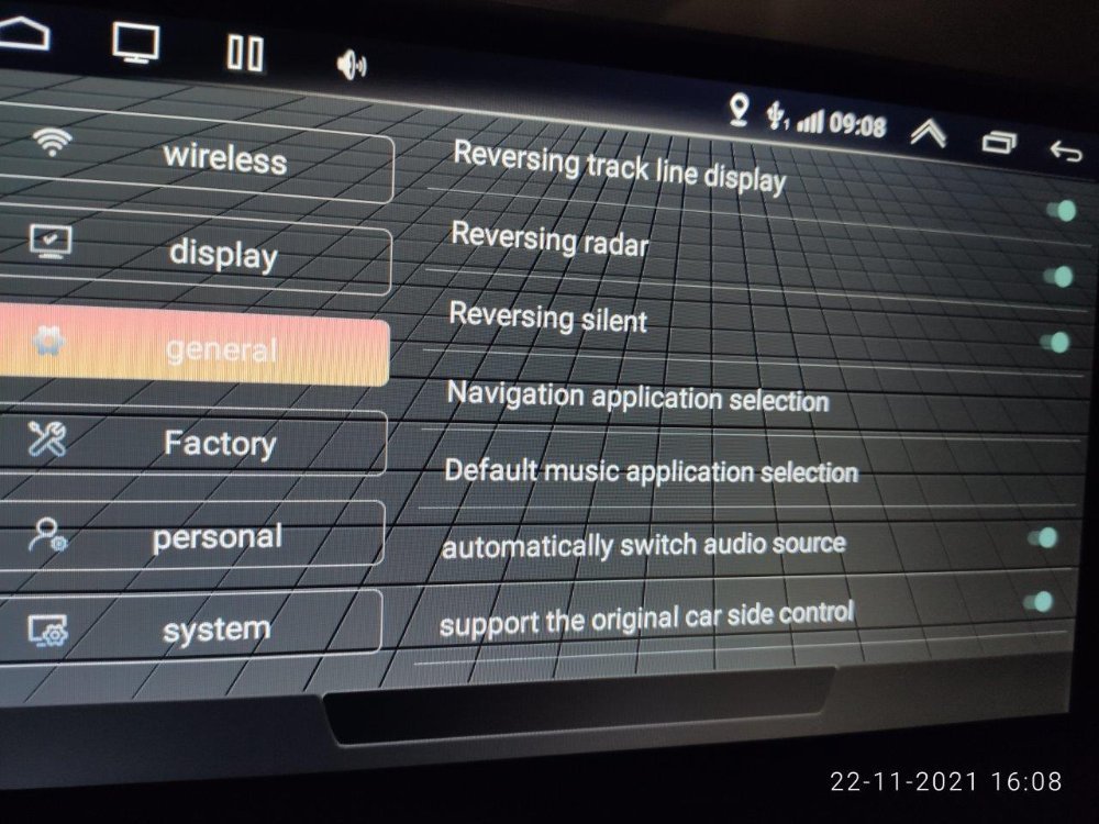

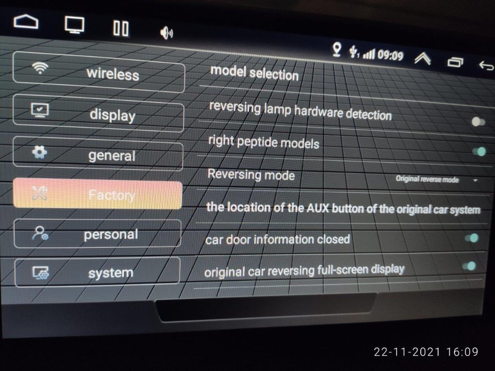

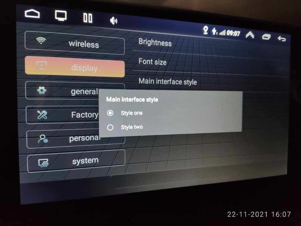

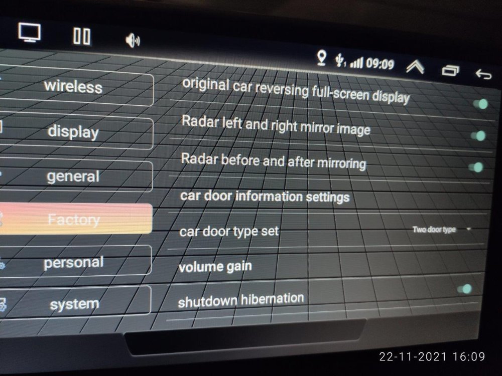

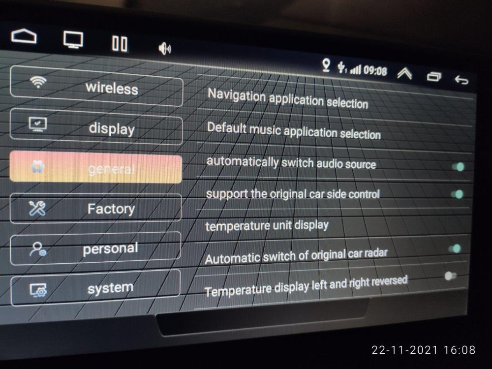

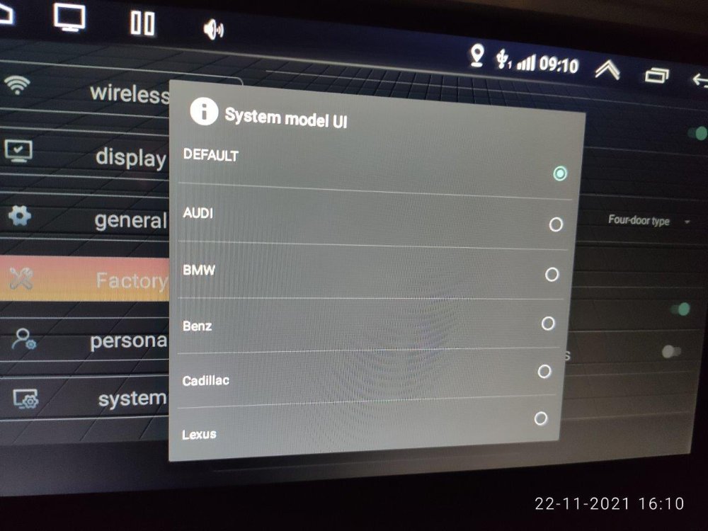

foreroadicto Publicado 22 de Noviembre del 2021 Denunciar Compartir Publicado 22 de Noviembre del 2021 Buenas. El chino COIKA ya me ha mandado el archivo para actualizar el software de la pantalla y ya tengo el estilo MIB3. La cámara de marcha atrás sigue funcionando igual de mal aquí os dejo un pequeño video www.youtube.com/watch?v=CzLWxt6dHH4 Abusando un poco de vosotros os cuelgo imágenes de como lo tengo configurado y me decís si veis algo que no tenga mal puesto o me recomendáis marcar/desmarcar alguna cosa. Hay cosas (la mayoría) que no se ni que son, system model UI??? Gracias. Responder Enlace al comentario Compartir en otros sitios web More sharing options...

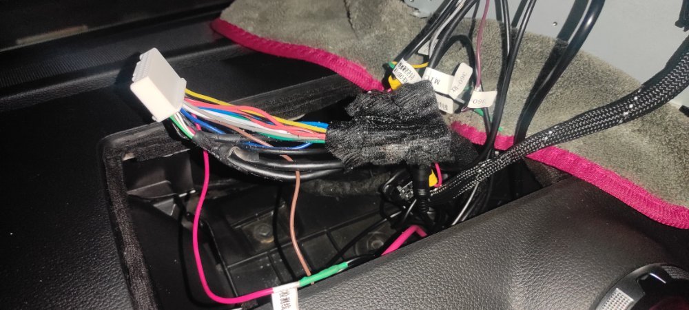

cosguard01 Publicado 24 de Noviembre del 2021 Denunciar Compartir Publicado 24 de Noviembre del 2021 Hola compis, tengo una coika android montada en un audi a3 8v 2015. el problema viene que despues de 3 o 4 dias se come la bateria del coche. Por qué puede ser? El cable ACC rojo cuando lo instale se quedo suelto sin unir a nada. en el menu secreto de la radio hay una opcion de hibernacion apagado, yo la dejo desactivado, es como hay que dejarlo? o hay que dejarlo activado? Para cuando el coche este parado no siga tirando corriente la radio. en el caso de cortal algun cable cual seria? Gracias de ante mano Responder Enlace al comentario Compartir en otros sitios web More sharing options...
Pedrod100 Publicado 24 de Noviembre del 2021 Denunciar Compartir Publicado 24 de Noviembre del 2021 En 22/11/2021 a las 17:08, foreroadicto dijo: Buenas. El chino COIKA ya me ha mandado el archivo para actualizar el software de la pantalla y ya tengo el estilo MIB3. La cámara de marcha atrás sigue funcionando igual de mal aquí os dejo un pequeño video www.youtube.com/watch?v=CzLWxt6dHH4 Abusando un poco de vosotros os cuelgo imágenes de como lo tengo configurado y me decís si veis algo que no tenga mal puesto o me recomendáis marcar/desmarcar alguna cosa. Hay cosas (la mayoría) que no se ni que son, system model UI??? Gracias. Buenas compi. System model UI es el interface de la pantalla ya sea como los nuevos Audi o como los antiguos. Para el tema de la camara trasera, prueba a cambiar las opciones de Reversing mode. ( cambias una, guardas los cambios y pruebas) y asi hasta que des con el modo correcto. Vamos poco a poco.... nos vas contando. Responder Enlace al comentario Compartir en otros sitios web More sharing options...
Pedrod100 Publicado 24 de Noviembre del 2021 Denunciar Compartir Publicado 24 de Noviembre del 2021 hace 1 hora, cosguard01 dijo: Hola compis, tengo una coika android montada en un audi a3 8v 2015. el problema viene que despues de 3 o 4 dias se come la bateria del coche. Por qué puede ser? El cable ACC rojo cuando lo instale se quedo suelto sin unir a nada. en el menu secreto de la radio hay una opcion de hibernacion apagado, yo la dejo desactivado, es como hay que dejarlo? o hay que dejarlo activado? Para cuando el coche este parado no siga tirando corriente la radio. en el caso de cortal algun cable cual seria? Gracias de ante mano No es normal eso que nos comentas. yo creo que debe ser una mala conexion. deberias hablar con el soporte de Coika ya que tu A3 es totalmente diferente del A4. Cuando apagas el coche, la pantalla Android debería quedarse totalmente apagada sin consumir energia. Responder Enlace al comentario Compartir en otros sitios web More sharing options...
cosguard01 Publicado 25 de Noviembre del 2021 Denunciar Compartir Publicado 25 de Noviembre del 2021 (editado) hace 14 horas, Pedrod100 dijo: No es normal eso que nos comentas. yo creo que debe ser una mala conexion. deberias hablar con el soporte de Coika ya que tu A3 es totalmente diferente del A4. Cuando apagas el coche, la pantalla Android debería quedarse totalmente apagada sin consumir energia. Gracias por molestarte en contestar, la opcion de hibernacion la tenia desactivada, ahora la tengo activa a ver que tal a ver si es por eso. Me gustaria saber que cable cortar para que no tenga nada de corriente al quitar la llave pero a saber Cuando quito la llave la pantalla se apaga, pero si le das a la rueda del mmi se enciende, a mi me gustaria que no tuviera nada de corriente aunque le des a algun boton del panel mmi. Vosotros de que cable sacasteis corriente para la camara trasera? Podria ser por eso? No se es muy raro, estoy esperando que me conteste el chino de coika, gracias saludos Editado 25 de Noviembre del 2021 por cosguard01 Responder Enlace al comentario Compartir en otros sitios web More sharing options...
Pedrod100 Publicado 25 de Noviembre del 2021 Denunciar Compartir Publicado 25 de Noviembre del 2021 hace 1 hora, cosguard01 dijo: Gracias por molestarte en contestar, la opcion de hibernacion la tenia desactivada, ahora la tengo activa a ver que tal a ver si es por eso. Me gustaria saber que cable cortar para que no tenga nada de corriente al quitar la llave pero a saber Cuando quito la llave la pantalla se apaga, pero si le das a la rueda del mmi se enciende, a mi me gustaria que no tuviera nada de corriente aunque le des a algun boton del panel mmi. Vosotros de que cable sacasteis corriente para la camara trasera? Podria ser por eso? No se es muy raro, estoy esperando que me conteste el chino de coika, gracias saludos Como ya te he comentado son coches distintos y pantallas distintas.... no me atrevo a decirte si cortar un cable o cual cortar, puedes echarle un vistazo al brico que hice a ver si sacas algo en claro pero no creo. En mi pantalla los dos cables que alimentaban la camara venían muy bien identificados, tanto el positivo como el negativo, y luego el de video amarillo. Has preguntado en el Hilo del A3 a ver si alguien sabe algo? , de todas maneras a ver si te contesta el vendedor, que coika da muy buen servicio. Aunque no creo que sea cuestion de cortar un cable, a lo mejor has hecho mal alguna conexion y hay que revertir. Venian instrucciones de montaje? Responder Enlace al comentario Compartir en otros sitios web More sharing options...

foreroadicto Publicado 25 de Noviembre del 2021 Denunciar Compartir Publicado 25 de Noviembre del 2021 En 24/11/2021 a las 16:39, Pedrod100 dijo: Buenas compi. System model UI es el interface de la pantalla ya sea como los nuevos Audi o como los antiguos. Para el tema de la camara trasera, prueba a cambiar las opciones de Reversing mode. ( cambias una, guardas los cambios y pruebas) y asi hasta que des con el modo correcto. Vamos poco a poco.... nos vas contando. En "reversing mode" esta como "original reverse mode" porque esta es la opción que según el manual y el fabricante se debe seleccinar para camaras OEM. Este fin de semana haré pruebas y os voy contando. Gracias. Responder Enlace al comentario Compartir en otros sitios web More sharing options...
