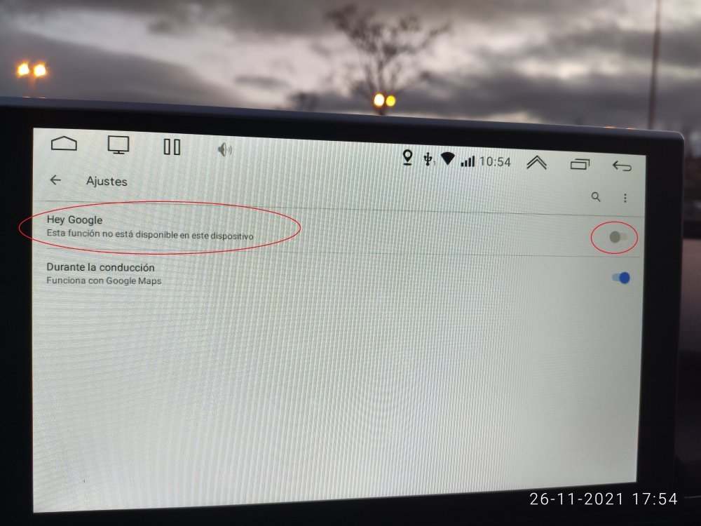

foreroadicto Publicado 5 de Diciembre del 2021 Denunciar Publicado 5 de Diciembre del 2021 En 3/12/2021 a las 8:06, Pedrod100 dijo: Por cierto, para los compañeros que les interese, he estado haciendo pruebas con los comandos OK google y funciona perfectamente en la pantalla Android. Simplemente hay que dejar pulsado el botón de volante para comandos de voz, (no una pulsación corta, sino una larga ) hasta que en la pantalla Android aparece el Asistente de Google. Esto tiene un problema y es que tambien se lanza el de Audi. pero el de google siempe va antes, y lo soluciono dando una pulsación al botón de nuevo cuando el de Google ha aparecido para que no aparezca el de Audi. Osea: Pulsación larga de boton de comandos de voz del volante--- aparece asistente de googe en pantalla Android---- pulsacion corta en el boton de nuevo---- decir comandos de voz que deseemos. La verdad es que es la leche. puedes pedir cualquier tipo de información , estado de carreteras, tiempo, iniciar la navegacion... etc sin quitar las manos del volante, incluso hice una prueba al azar, dije " que me puedes decir del castillo de Belmonte" y me dió la explicación del castillo que hay en wikipedia, con fotos del castillo en la pantalla android y todo. Como digo todo esto sin apartar las manos del volante. He hecho mas pruebas aleatorias, LLevame al estadio Santiago Bernabeu, llevame a la Plaza de españa en sevilla, llevame al estadio Nou Camp. llevame a Ribadeo. Siempre calculaba la ruta perfectamente. Luego empecé a poner sitios mas específicos, como "llevame al asador donostiarra", y me calculó la ruta, y como eran las 18:00 de la tarde, me dijo que a esta hora estaba cerrado. . Seguiré haciendo pruebas, pero ya os digo a todos los que tengáis la pantalla Android que lo probéis que es una función muy buena . Un plus mas para las pantallas Android. Saludetes a todos. Yo en mi COIKA no puedo activar el hey google, pero sin embargo si he conseguido que me hable. Tengo que probarlo bien. Lo que si he probado es esto que indicas de apretar el botón del volante. Con una pulsación leve salta el asistente de audi, si lo mantengo presionado NO salta el asistente de audi pero como el de google no me habla (estará enfadado conmigo jajajj) no se si funciona o no. En una de los veces que probé despues de dejar apretado el botón y soltar le pedí algo y si que me reconocio lo que le decía. Si puedes colgar un video para ver como te funciona a ti nos haces un favor..... Por cierto ya le abrí la disput* al chino por el fallo de ensamblaje y alguna cosa mas como el funcionamiento de la marcha atrás. A ver que consigo sacarle. Responder
Pedrod100 Publicado 6 de Diciembre del 2021 Denunciar Publicado 6 de Diciembre del 2021 (editado) hace 17 horas, foreroadicto dijo: Yo en mi COIKA no puedo activar el hey google, pero sin embargo si he conseguido que me hable. Tengo que probarlo bien. Lo que si he probado es esto que indicas de apretar el botón del volante. Con una pulsación leve salta el asistente de audi, si lo mantengo presionado NO salta el asistente de audi pero como el de google no me habla (estará enfadado conmigo jajajj) no se si funciona o no. En una de los veces que probé despues de dejar apretado el botón y soltar le pedí algo y si que me reconocio lo que le decía. Si puedes colgar un video para ver como te funciona a ti nos haces un favor..... Por cierto ya le abrí la disput* al chino por el fallo de ensamblaje y alguna cosa mas como el funcionamiento de la marcha atrás. A ver que consigo sacarle. Bueno, pues os cuelgo un pequeño video que hice para otro compi del foro para que veáis como funciona. Perdón por la voz de yonki , pero con estos fríos que hacen últimamente ,me he resfriado. https://youtu.be/Z7IWF7aGnaQ Editado 6 de Diciembre del 2021 por Pedrod100 Responder
foreroadicto Publicado 6 de Diciembre del 2021 Denunciar Publicado 6 de Diciembre del 2021 hace 2 horas, Pedrod100 dijo: Bueno, pues os cuelgo un pequeño video que hice para otro compi del foro para que veáis como funciona. Perdón por la voz de yonki , pero con estos fríos que hacen últimamente ,me he resfriado. https://youtu.be/Z7IWF7aGnaQ Genial. Puedes comprobar si en tu pantalla puedes activar Hey Google?? Google/ajustes/voz/voice match. Asi aparece en mi pantalla sin posibilidad de activarlo. Muchas gracias. Responder
Pedrod100 Publicado 6 de Diciembre del 2021 Denunciar Publicado 6 de Diciembre del 2021 No... no se puede activar. Yo tambien me estuve pegando con eso, y al ver que no podía lo deje por imposible. pero luego dando vueltas al tema, vi que no era necesario. Pero sin esa funcion activada a mi me funciona. Responder
foreroadicto Publicado 6 de Diciembre del 2021 Denunciar Publicado 6 de Diciembre del 2021 hace 7 horas, Pedrod100 dijo: No... no se puede activar. Yo tambien me estuve pegando con eso, y al ver que no podía lo deje por imposible. pero luego dando vueltas al tema, vi que no era necesario. Pero sin esa funcion activada a mi me funciona. ok. hare pruebas.. Responder
