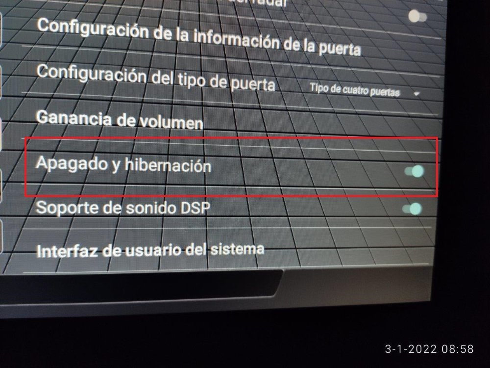

Buenas. Problema/duda.... es cierto que el coche lo uso muy poco, 1 vez a la semana pero antes de cambiar de pantalla lo usaba lo mismo.
Desde que he cambiado la pantalla al abrir el maletero no se me encienden las luces interiores, no me abre las puertas al poner la mano, arranca muy mal, vamos que creo que la pantalla drena la batería.
Lo tengo configurado como lo veis en la imagen, no se si así esta correcto, hay que modificar alguna otra cosa......ya me direis. Gracias y FELIZ AÑO NUEVO!!!!!

Alguien me puede indicar si esta bien configurado como se ve???
hace 13 horas, foreroadicto dijo:
Yo pienso que no es un problema de configuracion,  puede ser un problema de instalacion ,  conectaste todos los cables correctamente?  y el de la camara trasera?
hace 10 horas, Pedrod100 dijo:
Mi coche llevaba camara trasera de serie, esos cables ni los toque..... es decir solo conecte las fajas de cables.

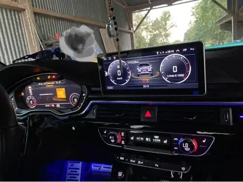

El aspecto que llevo en la pantalla no es el de la imagen, el que llevo es. Ucho más sencillo, este de la foto me mola mucho y creo que eso tendrá que ver con la actualización del dispositivo que no hay manera de actualizar 😅😅 sabes Pedrod100 con los LAUNCHER que me habrás dicho se podría cambiar ese aspecto?

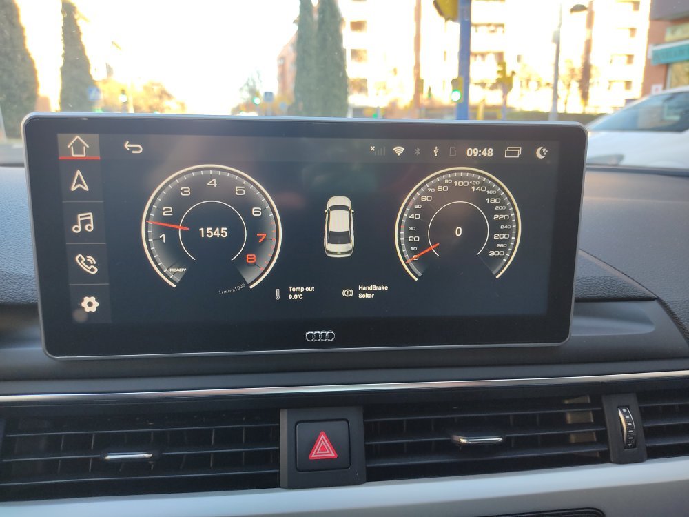

hola compi.. ese aspecto que se ve en la foto,  es una aplicacion de la propia pantalla,  igual que el reproductor, o el maps, en mi pantalla se llama cuadro de mandos. es parecida .  Ahora despues cuando baje al coche , le hago una foto para que la veas. Lo que hace ese "modo"  es replicar el cuaro de instrumentos, revoluciones,  velocidad,  temperatura,  si llevas el cinturon abrochado,  freno de mano, si tienes las puertas abiertas y luces.
Esta es la que llevo yo. En la primera foto se ve el launcher, es el que me venia en la pantalla es similar al que llevan los Audi a partir del 2019 creo.  En mi pantalla podia elegrir entre el que lleva el coche igual que el de los A4 a partir del 2017 o este.
En la segunda foto ves la APK que decia antes.  Se llama cuadro de....
En 14/1/2022 a las 14:49, Melowein dijo:
No te fies de las fotos del anuncio ni del chino. En el anuncio de mi pantalla tambien salia una parecida a esta que has puesto y la realidad se aproxima mas la real que llevas ahora. De todas formas no se tu pero yo teniendo estos datos en el cuadro ni la uso, vamos que el cambio de pantalla fue principalmente por el tema tactil, google maps, obdeleven, youtube, vamos lo que viene siendo tener un sistema android.
