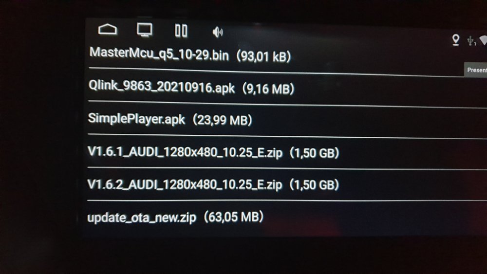

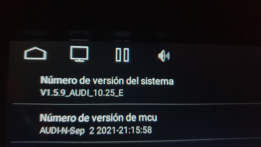

JGS806 Publicado 28 de Enero del 2022 Denunciar Compartir Publicado 28 de Enero del 2022 Tengo el Coika 8.8 y tengo la version de software v1.59....10_25_E y le pregunte al vendedor que me resultaba extraño que por la terminacion de la version parecia como si llevara la de la pantalla de 10_25 y me dijo que es la misma, me ha resultado extraño pero vale. Luego he visto que en la zona donde podemos ver si hay actualizaciones tengo 2 versiones mas, la v 1.61 y la v 1.62 y le pregunte por las mejoras que contenian y me dijo que corregian determinados bugs pero me dijo una y otra vez sin dar ninguna explicacion y que si la que tengo no me falla en nada que lo deje y que por favor no actualice. No se, no me genera confianza, en cualquier dispositivo de lo que sea siempre las actualizaciones por normal general arreglan bugs y mejoran el producto...eso de que por favor no actualice no me cuadra. Alguno con la pantalla 8.8 ha actualizado y nota algo o ha mejorado en algo?. Responder Enlace al comentario Compartir en otros sitios web More sharing options...
foreroadicto Publicado 29 de Enero del 2022 Denunciar Compartir Publicado 29 de Enero del 2022 hace 18 horas, JGS806 dijo: Tengo el Coika 8.8 y tengo la version de software v1.59....10_25_E y le pregunte al vendedor que me resultaba extraño que por la terminacion de la version parecia como si llevara la de la pantalla de 10_25 y me dijo que es la misma, me ha resultado extraño pero vale. Luego he visto que en la zona donde podemos ver si hay actualizaciones tengo 2 versiones mas, la v 1.61 y la v 1.62 y le pregunte por las mejoras que contenian y me dijo que corregian determinados bugs pero me dijo una y otra vez sin dar ninguna explicacion y que si la que tengo no me falla en nada que lo deje y que por favor no actualice. No se, no me genera confianza, en cualquier dispositivo de lo que sea siempre las actualizaciones por normal general arreglan bugs y mejoran el producto...eso de que por favor no actualice no me cuadra. Alguno con la pantalla 8.8 ha actualizado y nota algo o ha mejorado en algo?. Si funciona bien NO TOQUES. Yo solo actualizaria si consigues que el chino te mande el firmware que llevas ahora y te asegure que si la nueva actualizacion no te va bien puedes hacer un downgrade a la que tenias. Normalmente poniendo el firmware en un usb lo debe detectar y actualizar. Responder Enlace al comentario Compartir en otros sitios web More sharing options...

JGS806 Publicado 31 de Enero del 2022 Denunciar Compartir Publicado 31 de Enero del 2022 En 29/1/2022 a las 13:15, foreroadicto dijo: Si funciona bien NO TOQUES. Yo solo actualizaria si consigues que el chino te mande el firmware que llevas ahora y te asegure que si la nueva actualizacion no te va bien puedes hacer un downgrade a la que tenias. Normalmente poniendo el firmware en un usb lo debe detectar y actualizar. Ok, en principio no iba a actualizar pero a ver si alguno puede confirmar la versión que tiene en el modelo 8.8 y si ha llegado a actualizar. Según uno de mis capturas hay 2 versiones que son claramente para mi coche. Vienen en la sección de actualizaciones detectadas. Responder Enlace al comentario Compartir en otros sitios web More sharing options...
Yamak Publicado 31 de Enero del 2022 Denunciar Compartir Publicado 31 de Enero del 2022 hace 1 hora, JGS806 dijo: Ok, en principio no iba a actualizar pero a ver si alguno puede confirmar la versión que tiene en el modelo 8.8 y si ha llegado a actualizar. Según uno de mis capturas hay 2 versiones que son claramente para mi coche. Vienen en la sección de actualizaciones detectadas. Yo le preguntaría claramente al chino cual es el problema en sí por el que no se debe actualizar, argumentándole que entiendes que siempre que actualices el sistema "irá" mejor y será más seguro. Y a ver que te cuenta... por lo menos si te lo explica ya te quedas más convencido que con un "no no, no actualices", por lo menos entender el porque de las cosas. Y si no te dice nada, como te han comentado, si te va todo correcto, déjalo como está, no vaya a irte peor la actu y luego sea un problema. Responder Enlace al comentario Compartir en otros sitios web More sharing options...

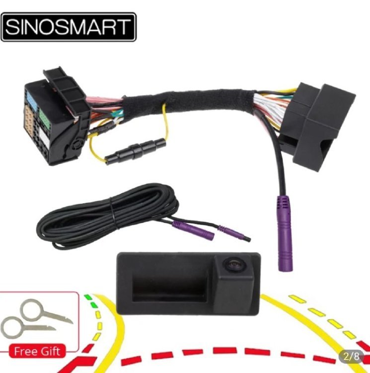

ams00033 Publicado 1 de Febrero del 2022 Denunciar Compartir Publicado 1 de Febrero del 2022 Yo estoy pensando en comprar la pantalla coika pero tengo un problema. Instalé el año pasado la cámara de marcha atrás también de aliexpress, de SINOSMART. Muchos la tienen. El caso es que la camara venía con una mazo de cables que había que conectar a modo de empalme en el mmi y de ahí conectar los cables que hay en el coche. La pantalla android COIKA veo que viene con un cable similar. El tema es que no se si tendría que sacrificar la cámara de marcha atrás para poder poner la pantalla. Alguien sabe algo sobre esto? Gracias de antemano. Responder Enlace al comentario Compartir en otros sitios web More sharing options...
Pedrod100 Publicado 1 de Febrero del 2022 Denunciar Compartir Publicado 1 de Febrero del 2022 hace 15 minutos, ams00033 dijo: Yo estoy pensando en comprar la pantalla coika pero tengo un problema. Instalé el año pasado la cámara de marcha atrás también de aliexpress, de SINOSMART. Muchos la tienen. El caso es que la camara venía con una mazo de cables que había que conectar a modo de empalme en el mmi y de ahí conectar los cables que hay en el coche. La pantalla android COIKA veo que viene con un cable similar. El tema es que no se si tendría que sacrificar la cámara de marcha atrás para poder poner la pantalla. Alguien sabe algo sobre esto? Gracias de antemano. No hay problema, sustituyes del mazo de cables que tienes de la camara por el que te viene en la pantalla y todo funcionando perfectamente , camara y pantalla. Responder Enlace al comentario Compartir en otros sitios web More sharing options...

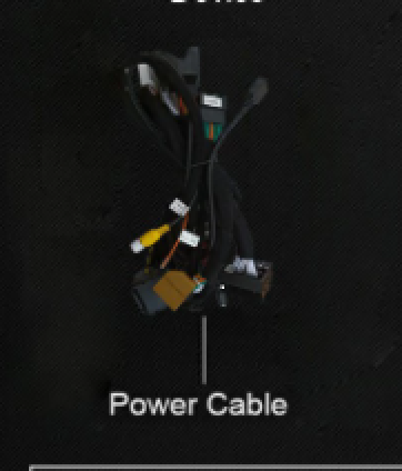

ams00033 Publicado 1 de Febrero del 2022 Denunciar Compartir Publicado 1 de Febrero del 2022 hace 4 horas, Pedrod100 dijo: No hay problema, sustituyes del mazo de cables que tienes de la cámara por el que te viene en la pantalla y todo funcionando perfectamente , camara y pantalla. Gracias por responder pero no lo veo tan claro. Creo que en el mazo de cables de la pantalla no viene la conexión para mi cámara. Adjunto la foto de ambos. Yo diría que no me sirve porque no veo el conector de color morado de la cámara en los cables de la pantalla. Responder Enlace al comentario Compartir en otros sitios web More sharing options...
Pedrod100 Publicado 1 de Febrero del 2022 Denunciar Compartir Publicado 1 de Febrero del 2022 hace 51 minutos, ams00033 dijo: Gracias por responder pero no lo veo tan claro. Creo que en el mazo de cables de la pantalla no viene la conexión para mi cámara. Adjunto la foto de ambos. Yo diría que no me sirve porque no veo el conector de color morado de la cámara en los cables de la pantalla. Vale... tu camara es diferente, la que casi todos montamos lleva un cable de video amarillo, y luego un positivo y un negativo. por lo que veo la tuya lo lleva todo integrado en el cable morado. No se si en algun tramo de la tirada de cable desde el portón hasta el mmi, tienes los cables que yo te digo. que son los que hay que conectar al mazo de cables que viene con la pantalla como pones en la segunda foto... osea el amarillo de video y positivo y negativo, generalmente rojo y negro respectivamente, sino lo mas probable es que tengas que comprarle la camara a COIKA, al mismo tiempo que la pantalla. sale por unos 17 euros. Responder Enlace al comentario Compartir en otros sitios web More sharing options...
ams00033 Publicado 1 de Febrero del 2022 Denunciar Compartir Publicado 1 de Febrero del 2022 hace 5 minutos, Pedrod100 dijo: Vale... tu camara es diferente, la que casi todos montamos lleva un cable de video amarillo, y luego un positivo y un negativo. por lo que veo la tuya lo lleva todo integrado en el cable morado. No se si en algun tramo de la tirada de cable desde el portón hasta el mmi, tienes los cables que yo te digo. que son los que hay que conectar al mazo de cables que viene con la pantalla como pones en la segunda foto... osea el amarillo de video y positivo y negativo, generalmente rojo y negro respectivamente, sino lo mas probable es que tengas que comprarle la camara a COIKA, al mismo tiempo que la pantalla. sale por unos 17 euros. Me temo que la mía no lleva esas conexiones. Va sólo el cable de la conexión morada desde la cámara hasta el MMI. COIKA me ha ofrecido su cámara. 24€ cuesta pero por ahora paso de volver a meter todo el cable de nuevo, que ya me costó bastante trabajo. Responder Enlace al comentario Compartir en otros sitios web More sharing options...
Pedrod100 Publicado 1 de Febrero del 2022 Denunciar Compartir Publicado 1 de Febrero del 2022 hace 37 minutos, ams00033 dijo: Me temo que la mía no lleva esas conexiones. Va sólo el cable de la conexión morada desde la cámara hasta el MMI. COIKA me ha ofrecido su cámara. 24€ cuesta pero por ahora paso de volver a meter todo el cable de nuevo, que ya me costó bastante trabajo. Es un poco engorroso el tema del cableado, pero creo que no te queda otra, ademas habiendolo hecho ya una vez no creo que tardes mucho. En unas 3 horas mas o menos lo tienes todo hecho. La diferencia es brutal del coche con camara al coche sin camara. Responder Enlace al comentario Compartir en otros sitios web More sharing options...
ams00033 Publicado 1 de Febrero del 2022 Denunciar Compartir Publicado 1 de Febrero del 2022 hace 11 minutos, Pedrod100 dijo: Es un poco engorroso el tema del cableado, pero creo que no te queda otra, ademas habiendolo hecho ya una vez no creo que tardes mucho. En unas 3 horas mas o menos lo tienes todo hecho. La diferencia es brutal del coche con camara al coche sin camara. Por ahora si no puedo mantener la cámara no voy a comprar la pantalla. Es una inversión bastante grande y la instalación es complicado. Si encima tengo que volver a instalar la cámara desde cero por ahora lo voy a dejar. No se si existirá algún tipo de adaptador para poder usar mi cámara pero lo veo complicado. Responder Enlace al comentario Compartir en otros sitios web More sharing options...
