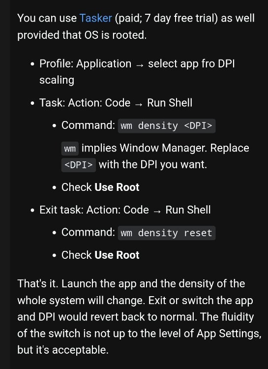

Hernán Diego Publicado 7 de Febrero del 2022 Denunciar Publicado 7 de Febrero del 2022 hace 1 hora, Sycar dijo: Pues lo voy a mirar pero si dices que se desconfigura el menú chino y luego volviste a poner 480 entonces no me lo soluciona aún así muchas gracias por tu gran trabajo yo soy de iPhone y en esto de android estoy un poco verde Lo que tu necesitas tiene solución con Tasker osea si tu problema es solo una aplicación.. Se puede hacer un tweak para que cuando abras esa app cambie el dpi y al salir restaure a los valores que tienes por defecto Si me comentas como es tu problema de forma un poco más detallada tal vez pueda darte una mano Responder
Hernán Diego Publicado 7 de Febrero del 2022 Denunciar Publicado 7 de Febrero del 2022 Aquí por ejemplo sacado de Internet explica los pasos de cómo hacer el cambio de dpi solo para 1 app específica Igual yo primero probaría si con pongamos 600 dpi como yo probé te funciona la app específica además más allá del launcher del chino hay muchos más launchers como Nova launcher que uso en mi móvil desde siempre y sinceramente tarde o temprano lo voy a poner y ahí como se puede ajustar todo a la forma que uno desee ya no importará lo que se modifica el launcher ya que Nova te arregla todo automático Igual dejo los pasos de solo el cambio para 1 app el dpi Responder

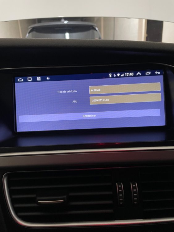

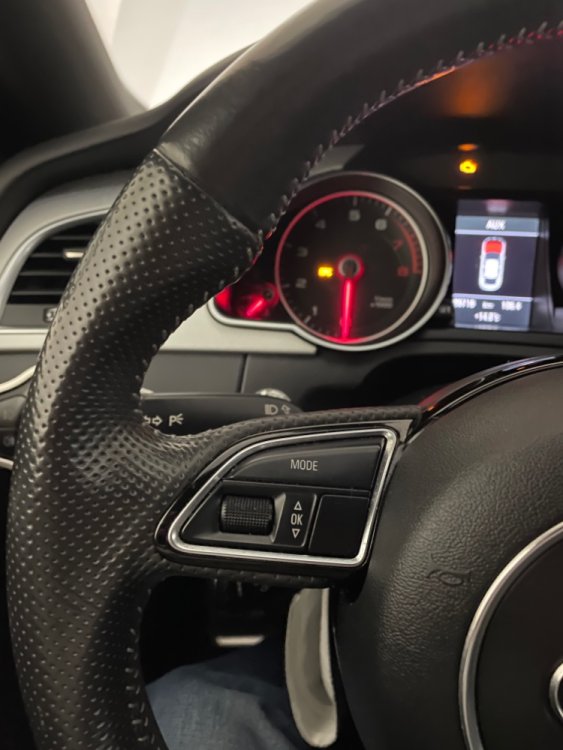

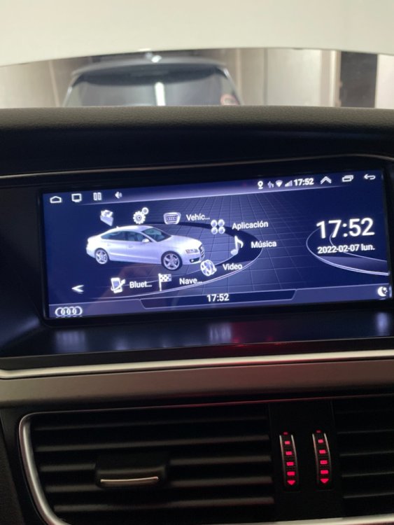

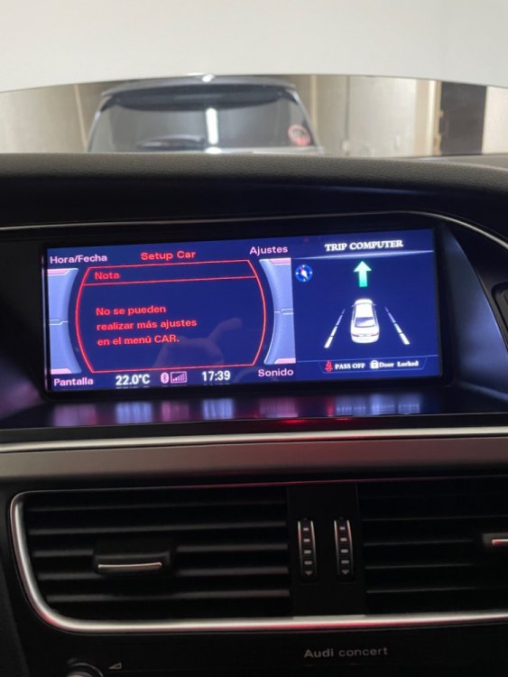

Sycar Publicado 7 de Febrero del 2022 Denunciar Publicado 7 de Febrero del 2022 hace 51 minutos, Hernán Diego dijo: Lo que tu necesitas tiene solución con Tasker osea si tu problema es solo una aplicación.. Se puede hacer un tweak para que cuando abras esa app cambie el dpi y al salir restaure a los valores que tienes por defecto Si me comentas como es tu problema de forma un poco más detallada tal vez pueda darte una mano Hernán no es una aplicación es el menú del coche haber si con alguna foto soy capaz de explicártelo Si selecciono A5 low el menú original sale bien encuadrado pero la rueda del volante que está debajo de la tecla mode no mueve el menú de la pantalla Responder

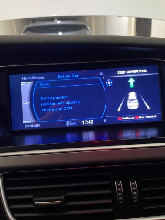

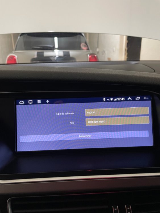

Sycar Publicado 7 de Febrero del 2022 Denunciar Publicado 7 de Febrero del 2022 Ahora bien si selecciono A5 higt3 el menú original me sale cortado pero si puedo moverme con la ruedecita del volante por el menú chino de la pantalla Responder

Sycar Publicado 7 de Febrero del 2022 Denunciar Publicado 7 de Febrero del 2022 Lo de el volante es muy cómodo porque así no tienes que tocar la pantalla para nada te mueves con la ruedecita y seleccionas apretándola pero lo que no me gusta es que salga cortado el menú original del coche Quizas podía habértelo comentado en privado para no aburrir a los compañeros pero lo mismo a alguien también le pasa y sacamos algo en claro Responder

Hernán Diego Publicado 7 de Febrero del 2022 Denunciar Publicado 7 de Febrero del 2022 No termino de comprender bien el problema Porq lo que yo veo es que te divide en 2 tu pantalla de un lado el menú audi del auto en si y del otro algo para que no estire la imagen.. Si pasas a Android sigue cortada pero ahora en vez de tu menú del auto pasas a tener Android de la izquierda.. Yo creo q así funciona esa pantalla. La mía es toda audi o toda Android y la rueda va para ambas opciones.. Lo q si pasa es q si toco el Touch estando en audi me lleva a Android.. Yo agregue el botón asterisco * para que ponga las radios y es una forma indirecta de pasar de audi a Android sin tocar nada y desde el volante Si puedes nuevamente explicarme el problema porque aunque se que soy medio tonto algunas veces puedo ayudar Responder
