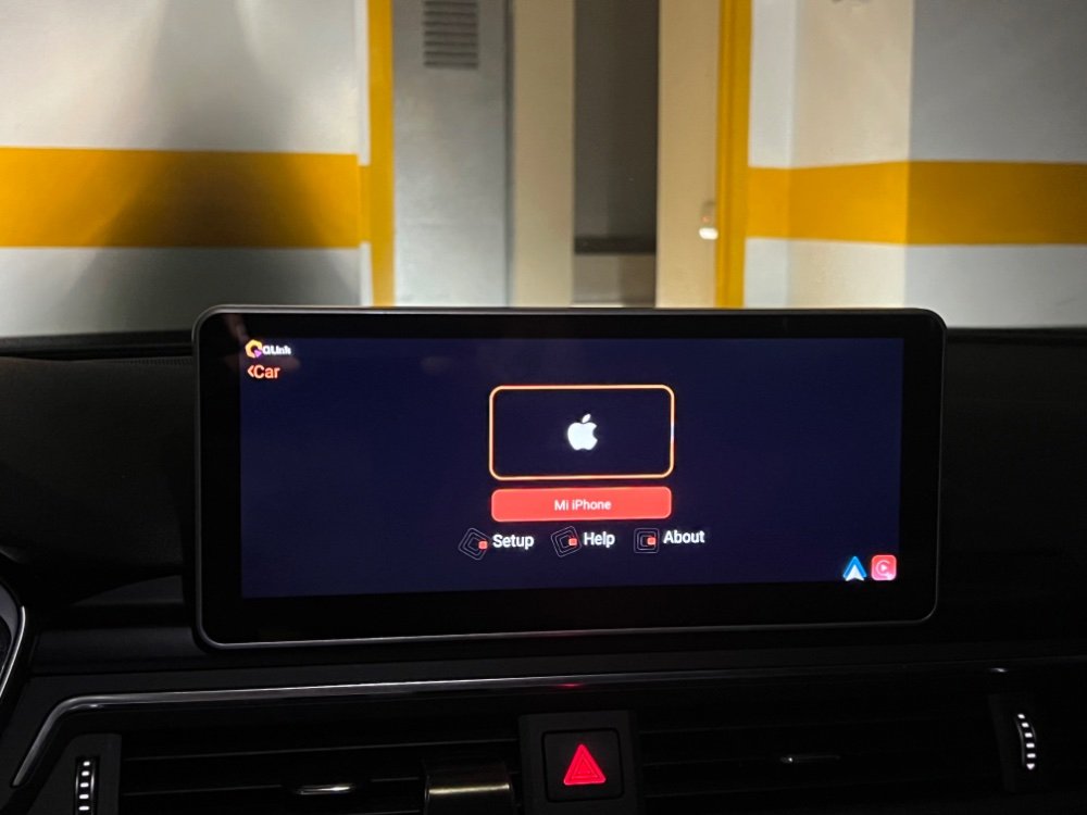

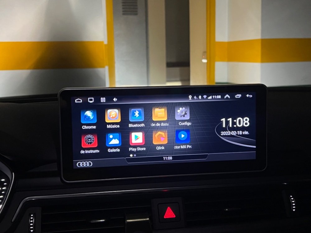

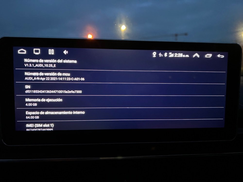

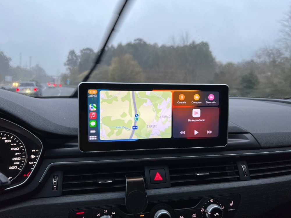

Buenas!
Finalmente me he decidido a poner la pantalla. La he comprado en Viperscars.com y llevo una semana con ella y tengo algunos problemas…
Fundamentalmente quería tener el CarPlay operativo en el coche ya que antes tenia el mmi básico.
Tengo 2 problemas “gordos”:
-Carplay no se conecta, trae preinstalada la App QLINK para conectarse pero me ha conectado un par de veces aisladas.
-Wifi: cuando doy acceso desde el teléfono a internet solo se me ha conectado un par de veces también, he podido instalar algunas apps y navegadores pero pasados los 2 primeros días no ha vuelto a conectarse y siempre dice “fuera de alcance”.
Todo lo demás funciona bien, pero a nivel conectividad un desastre.
El SAT de la tienda dice que hablará con fábrica para que enviarme un archivo para actualizar el sistema pero sinceramente dudo que eso vaya a solucionar estos temas.
Adjunto unas fotillos:

Hola pues mira yo ya he tomado la determinación de pasar de CarPlay pero te cuento para que se conecte bien tiene que estar conectado por bluetooth y al wifi de la pantalla
Para tener internet por medio del teléfono tienes que tener wifi activado de la pantalla y compartir internet del iPhone activado y abierto
Ya sabes que si tienes CarPlay abierto las llamadas te entran por la pantalla y la calidad es de pena nada que ver con el Bluetooth oem por eso yo utilizo las aplicaciones android y bluetooth de la pantalla desconectado

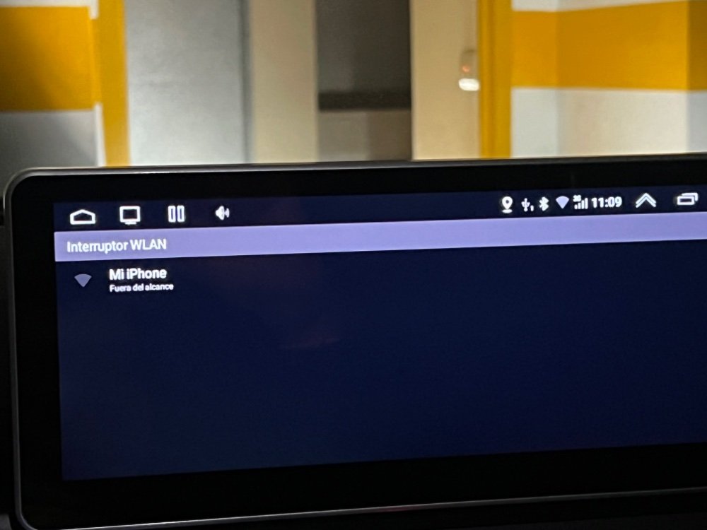

Hola,
Gracias por tu respuesta!
El problema es que no se me da conectado al wifi del teléfono…
Detecta el punto de acceso, sale con buena señal de cobertura en el icono de la pantalla del wifi, pone “conectando” y acto seguido pone “fuera de alcance”.
La verdad que estoy bastante desilusionado con la pantalla… a ver si soy capaz de solucionarlo con el SAT de la tienda…
Si alguien tiene alguna idea, soy todo oídos.
Gracias!!!

Te tienes que conectar al wifi de la pantalla en el teléfono, pone android xxxxx y al bluetooth de la pantalla en el teléfono
