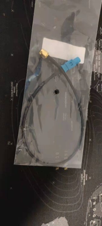

Gnoma Publicado 7 de Marzo del 2022 Denunciar Publicado 7 de Marzo del 2022 hace 1 hora, Pedrod100 dijo: Exacto, el MMI es la unidad donde va el lector de CD y los dos lectores SD. justo por detras, es un conector azul. Lo siento en lo otro no te puedo contestar, no lo se... a ver si se pasa alguien y te saca de duda.s Otra opcion es que le preguntes al vendedor que tipo e conector lleva.... Coika tiene un muy buen soporte y a mi me solucionaron varias dudas. El chino de Coika me acaba de enviar estas 2 fotos para que yo vea el cable. Es fakra como el tuyo, no? Responder
Pedrod100 Publicado 7 de Marzo del 2022 Denunciar Publicado 7 de Marzo del 2022 hace 49 minutos, Gnoma dijo: El chino de Coika me acaba de enviar estas 2 fotos para que yo vea el cable. Es fakra como el tuyo, no? Pues creo que no. mira en el brico cual es el FAKRA, la punta azul parece que si. pero la otra no creo que sea Fakra. Responder

Hernán Diego Publicado 7 de Marzo del 2022 Denunciar Publicado 7 de Marzo del 2022 hace 7 horas, Pedrod100 dijo: Pues creo que no. mira en el brico cual es el FAKRA, la punta azul parece que si. pero la otra no creo que sea Fakra. La azul es fakra la otra es como la que uso yo ahora te busco el nombre Responder
Hernán Diego Publicado 7 de Marzo del 2022 Denunciar Publicado 7 de Marzo del 2022 Se llama SMA y viene macho y hembra y ese es macho Responder

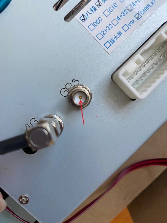

Gnoma Publicado 8 de Marzo del 2022 Denunciar Publicado 8 de Marzo del 2022 hace 12 horas, Hernán Diego dijo: Como dije antes.. La anciedad juega en contra y al menos acá en alemania amazon tarda 1 o 2 días y listo además estamos hablando de un cable osea aunque ahorres algo que ahorras un helado? Vamos que comprar por comprar no da. Yo cometí ese error y aprendi Llega la pantalla la miras y compras dos cosas los cables y el protector de pantalla anti reflejo hace 10 horas, alfredogon23 dijo: buenas, coincido con Pedro y Hernán, yo llevo la misma que Pedro, y también supercontento, de todas formas como dicen los dos, es cuestión de gustos, la mía tb es con bordes cuadrados y banda plateada, como la original. en cuanto al tamaño , yo pasé del MMI normal a la de 10, 25 , al principio choca, pero después te acostumbras y la ves perfecta. no hace nada pegote, queda bien integrada, ánimo y al toro , con fabuloso tutorial de Pedro no tendrás problema, aparte de ayudarte en cualquier duda que podamos solucionarte. ánimo Vale pues el de Coika por fin me ha enviado una foto aclaratoria. En las Coika parece que el puerto como bien decia @Hernán Diego es SMA. Así que necesitaré un cable de esos Fakra a SMA y un bifurcador Fakra. Y entiendo, que como yo llevo el MMI en la guantera, con 50cm me valdría. No entiendo muy bien porque Hernan se traía el cable desde la aleta de tiburón (y por eso necesitaba 1,5m de cable). Entiendo, que yo simplemente desconecto del MMI, pongo bifurcador Fakra. Una de las puntas va al MMI y a la otra le pongo adaptador de Fakra a SMA y conectado a la pantalla. Y para eso con 50cm me vale. Porque necesitabas 1,5m de cable Hernan? Responder

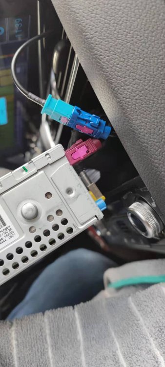

Pedrod100 Publicado 8 de Marzo del 2022 Denunciar Publicado 8 de Marzo del 2022 hace 19 minutos, Gnoma dijo: Vale pues el de Coika por fin me ha enviado una foto aclaratoria. En las Coika parece que el puerto como bien decia @Hernán Diego es SMA. Así que necesitaré un cable de esos Fakra a SMA y un bifurcador Fakra. Y entiendo, que como yo llevo el MMI en la guantera, con 50cm me valdría. No entiendo muy bien porque Hernan se traía el cable desde la aleta de tiburón (y por eso necesitaba 1,5m de cable). Entiendo, que yo simplemente desconecto del MMI, pongo bifurcador Fakra. Una de las puntas va al MMI y a la otra le pongo adaptador de Fakra a SMA y conectado a la pantalla. Y para eso con 50cm me vale. Porque necesitabas 1,5m de cable Hernan? Porque el interface de la pantalla android esta unido a la propia pantalla, no en la guantera como el mio. la zona larga va a la pantalla no al mmi. Responder
Hernán Diego Publicado 8 de Marzo del 2022 Denunciar Publicado 8 de Marzo del 2022 hace 7 minutos, Pedrod100 dijo: Porque el interface de la pantalla android esta unido a la propia pantalla, no en la guantera como el mio. la zona larga va a la pantalla no al mmi. Exacto.. Yo tengo esos conectores en la pantalla en el medio del auto y hasta la guantera hay 1 metro y para q no quede tirante agregue medio metro más Responder
Hernán Diego Publicado 8 de Marzo del 2022 Denunciar Publicado 8 de Marzo del 2022 Yo tengo como tu todo SMA, el auto es fakra tu pantalla es SMA.. Lo que yo hice para no usar antena de GPS ni de WiFi.. Es utilizar la idea de @Pedrod100que tuvo la idea y adaptarla a mi necesidad y la mejore un poco utilizando la antena tiburón del auto para dar WiFi y GPS desde esa antena tiburón y por ende hice en su momento un esquema de bifurcaciones y conversiones de distintas tomas SMA para luego terminar con la de fakra del auto.. Pero yo para ese invento utilice amazon no me dio esperar a los chinos y todo lo que compre de antemano no me sirvió, ya con la pantalla en la mano, papel y lápiz y te vas haciendo el diagrama a tu gusto y formas el cable. Yo cero problemas con mi invento y no uso nada de las antenas que me mando el chino sino todo lo quito de la propia antena del auto que esta para eso para dar WiFi GPS radio etc Responder
