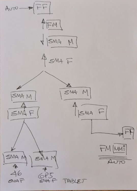

Gnoma Publicado 8 de Marzo del 2022 Denunciar Publicado 8 de Marzo del 2022 hace 43 minutos, Hernán Diego dijo: Yo tengo como tu todo SMA, el auto es fakra tu pantalla es SMA.. Lo que yo hice para no usar antena de GPS ni de WiFi.. Es utilizar la idea de @Pedrod100que tuvo la idea y adaptarla a mi necesidad y la mejore un poco utilizando la antena tiburón del auto para dar WiFi y GPS desde esa antena tiburón y por ende hice en su momento un esquema de bifurcaciones y conversiones de distintas tomas SMA para luego terminar con la de fakra del auto.. Pero yo para ese invento utilice amazon no me dio esperar a los chinos y todo lo que compre de antemano no me sirvió, ya con la pantalla en la mano, papel y lápiz y te vas haciendo el diagrama a tu gusto y formas el cable. Yo cero problemas con mi invento y no uso nada de las antenas que me mando el chino sino todo lo quito de la propia antena del auto que esta para eso para dar WiFi GPS radio etc A ver es que yo creo que en su momento no entendía que es lo que querias hacer con tanto cable. Aparte que no había llegado a leerme bien desde la página 60 si te soy sincero. He visto de lo que hablas, Alimentar las 3 Antenas: Wifi, 4G y GPS, con el mismo cable. Entiendo que lo que tu has hecho... Ha sido aprovechar la antena viene de la aleta de tiburon y... Has conectado las 3 cosas ahí? Y eso funciona? A lo mejor he entendido mal algo. He adjuntado las fotos en las que hablabas de ese cable. A ver si lo he entendido bien... Me resulta extraño conectar todo junto ahi nose Responder

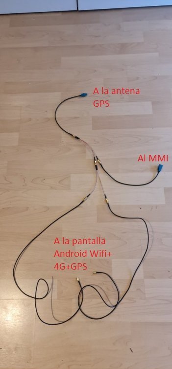

Hernán Diego Publicado 8 de Marzo del 2022 Denunciar Publicado 8 de Marzo del 2022 hace 17 minutos, Gnoma dijo: A ver es que yo creo que en su momento no entendía que es lo que querias hacer con tanto cable. Aparte que no había llegado a leerme bien desde la página 60 si te soy sincero. He visto de lo que hablas, Alimentar las 3 Antenas: Wifi, 4G y GPS, con el mismo cable. Entiendo que lo que tu has hecho... Ha sido aprovechar la antena viene de la aleta de tiburon y... Has conectado las 3 cosas ahí? Y eso funciona? A lo mejor he entendido mal algo. He adjuntado las fotos en las que hablabas de ese cable. A ver si lo he entendido bien... Me resulta extraño conectar todo junto ahi nose Claro.. El auto te da GPS WiFi 4g todo desde la antena de tiburón y si me Arme ese cable para no utilizar nada del chino y solo lo del auto osea la antena tiburón me alimenta todas las antenas de la pantalla y me mantiene todas las antenas del auto osea todo va a una sola antena... Pantalla y auto cogen ambos desde el tiburón Se entiende que hice? Y claro q funciona y funciona mejor que con las cosas del chino ya que el cable me lo hice yo mismo. Responder
Hernán Diego Publicado 8 de Marzo del 2022 Denunciar Publicado 8 de Marzo del 2022 Que nadie lo haya hecho no quiere decir que no funcione.. Yo lo llevo puesto y tanto la pantalla como el auto osea el mmi audi ambos tienen a full 4g y el GPS anda muchísimo mejor ya que la antena del auto es 500 veces más potente que lo q te manda el chino y ni hablar que no pegas ni pones cosas entrañas en el parabrisas y esas cosas que estéticamente quedan horrible Pero bueno.. Yo lo hice con lápiz y papel en base a los conectores que me tocaron en mi pantalla y tratando de tener la menor cantidad de conecciones posibles.. Y de más esta decir que ese cable no existe ya hecho.. Lo debes hacer tu mismo uniendo Responder
Gnoma Publicado 8 de Marzo del 2022 Denunciar Publicado 8 de Marzo del 2022 hace 5 minutos, Hernán Diego dijo: Claro.. El auto te da GPS WiFi 4g todo desde la antena de tiburón y si me Arme ese cable para no utilizar nada del chino y solo lo del auto osea la antena tiburón me alimenta todas las antenas de la pantalla y me mantiene todas las antenas del auto osea todo va a una sola antena... Pantalla y auto cogen ambos desde el tiburón Se entiende que hice? Y claro q funciona y funciona mejor que con las cosas del chino ya que el cable me lo hice yo mismo. A ver lo que me resulta extraño, es que funcione todo bajo el mismo cable, me explico? Osea, para que dividen entonces en 4G/Wifi y GPS. Mejor que pongan 1 cable con antena y que sirva para todo, no? eso es lo que no entendía. En la foto te puse textos para indicar donde creo que tu conectas cada cosa. Es correcto todo, no? Lo de que coja mas satélites ya lo vi en el post de Pedro y aunque dudo que vaya a darle uso a lo de la tarjeta SIM + 4g + Wifi... Mejor pensarlo ahora que son 20€ y evitar de abrir 2 veces. Al final... Creo que es bastante simple el sistema. Al cable que viene de la aleta de tiburon, le conectas el wifi de la pantalla y el del 4G que va a la pantalla también. Creo que lo entendí todo ahora, si me dices que lo entendí bien Responder
Hernán Diego Publicado 8 de Marzo del 2022 Denunciar Publicado 8 de Marzo del 2022 Lo que yo no entiendo que te resulta extraño si el mmi del auto coge las 3 cosas de la antena tiburón Si el mmi puede la pantalla puede Yo solo lo dividí en 2 y al mmi le di 3 cosas y a la pantalla le di las mismas 3 cosas. La antena del auto al ser 500 veces más potente y todo el auto es una antena Porq así funciona la historia tipo jaula de Faraday.. Reparte todo a todos. Además si el auto hasta te da la posibilidad de usar dos teléfonos al mmi.. Eso es 2 cosas chupando WiFi 4g y GPS. Sobra lo que da el auto Responder

Hernán Diego Publicado 8 de Marzo del 2022 Denunciar Publicado 8 de Marzo del 2022 hace 4 minutos, Gnoma dijo: A ver lo que me resulta extraño, es que funcione todo bajo el mismo cable, me explico? Osea, para que dividen entonces en 4G/Wifi y GPS. Mejor que pongan 1 cable con antena y que sirva para todo, no? eso es lo que no entendía. En la foto te puse textos para indicar donde creo que tu conectas cada cosa. Es correcto todo, no? Lo de que coja mas satélites ya lo vi en el post de Pedro y aunque dudo que vaya a darle uso a lo de la tarjeta SIM + 4g + Wifi... Mejor pensarlo ahora que son 20€ y evitar de abrir 2 veces. Al final... Creo que es bastante simple el sistema. Al cable que viene de la aleta de tiburon, le conectas el wifi de la pantalla y el del 4G que va a la pantalla también. Creo que lo entendí todo ahora, si me dices que lo entendí bien Disculpa pero ahora el que no te entiende soy yo. Intento decirte que el AUTO usa 1 solo cable para ALIMENTAR 3 cosas del mmi Y eso no te resulta extraño lo que hizo audi? 1 solo cable... 3 cosas da audi desde la antena.. El tema que diga lo que diga sonará soberbio de mi parte y no quiero que eso suceda y no encuentro las palabras para que eso no pase porque evidentemente debes leer lo que es un fakra como funciona para que se usa ese conector y como funciona y que tiene adentro la aleta tiburón luego que leas todo eso. Verás que no es raro sino lógico q algo q aun no entiendes pueda alimentar 3 cosas No quise ser soberbio ni mucho menos. Mi respuesta es si La aleta tiburón puede alimentar 3 cosas del mmi y 4 cosas de la tablet Responder

Hernán Diego Publicado 8 de Marzo del 2022 Denunciar Publicado 8 de Marzo del 2022 En mi diseño del cable se podría mejorar quitando 2 empalmes pero yo no encontré del tamaño que yo quería y en V Bifurcado ese cable y mandarlo hacer a mi gusto se puede pero sale extremadamente costoso hacerlo y los conectores del tipo oro tienen poquísima pérdida y no se justifica y pude conseguir de 1 día para el otro lo q necesitaba de la forma que lo había pensado Responder
Gnoma Publicado 8 de Marzo del 2022 Denunciar Publicado 8 de Marzo del 2022 hace 7 minutos, Hernán Diego dijo: En mi diseño del cable se podría mejorar quitando 2 empalmes pero yo no encontré del tamaño que yo quería y en V Bifurcado ese cable y mandarlo hacer a mi gusto se puede pero sale extremadamente costoso hacerlo y los conectores del tipo oro tienen poquísima pérdida y no se justifica y pude conseguir de 1 día para el otro lo q necesitaba de la forma que lo había pensado Gracias por tu paciencia. Efectivamente no entendía que Audi usara solo un cable para esas 3 cosas. Ahora ya me queda claro que eso es lo que Audi utiliza. Acabaré haciendo un invento parecido, sino igual. De nuevo gracias. Responder
