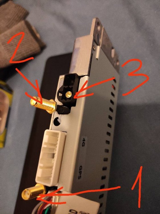

Gnoma Publicado 10 de Marzo del 2022 Denunciar Publicado 10 de Marzo del 2022 En 8/3/2022 a las 22:33, Gnoma dijo: Por un lado acabo de recibir un email diciendome que el paquete llega mañana. Pero a la hora que llega no estaré, así que a ver donde me lo dejan y eso. Ya os contaré más. Por otro... justo me he cambiado de compañia de teléfono y les he pedido una tarjeta sim "para la tablet", a ver si no era muy cara. Me han ofrecido 1 año gratis la tarjeta SIM para la tablet. Así que al final si que voy a hacer uso del 4G y del wifi del coche... Por tanto tu "invento" es "mi próxima compra" en amazon... a ver como lo apaño todo... Si lo hicieras de nuevo cogerías el ultimo tramo un poco mas corto? o porqué tú pusiste el ultimo tramo ese de 1m? Ya he recibido la pantalla. Lo que no entiendo muy bien es que tiene 3 salidas... 1.Wifi? 2.GPS? 3. 4G? Como las pegatinas estan puestas sin mucho sentido no lo tengo claro. Le he mandado un mensaje al vendedor a ver si me lo aclara. Responder
Gnoma Publicado 10 de Marzo del 2022 Denunciar Publicado 10 de Marzo del 2022 hace 31 minutos, Gnoma dijo: Ya he recibido la pantalla. Lo que no entiendo muy bien es que tiene 3 salidas... 1.Wifi? 2.GPS? 3. 4G? Como las pegatinas estan puestas sin mucho sentido no lo tengo claro. Le he mandado un mensaje al vendedor a ver si me lo aclara. Me acaba de contestar el chino literalmente lo siguiente. "3 connect car original lvds cable unplug from car monitor 2 connect with 4g antenna 1 connect with gps antenna" Hablando del numero 3, Entiendo que es un cable de video que... ¿hay que desenchufar un cable de la pantalla original y enchufarlo aqui? Responder
Gnoma Publicado 10 de Marzo del 2022 Denunciar Publicado 10 de Marzo del 2022 No quiero equivocarme y que a la hora de desmontarlo todo me dé cuenta que me he equivocado. Entiendo que la salida del GPS del MMI original es Fakra macho. Por tanto mi cable deberia terminar en Fakra Hembra, correcto? Responder
Shadax Publicado 10 de Marzo del 2022 Denunciar Publicado 10 de Marzo del 2022 hace 34 minutos, Gnoma dijo: Hablando del numero 3, Entiendo que es un cable de video que... ¿hay que desenchufar un cable de la pantalla original y enchufarlo aqui? Sí, la pantalla original tiene ese tipo de conector. Responder

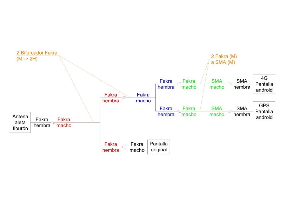

Hernán Diego Publicado 10 de Marzo del 2022 Denunciar Publicado 10 de Marzo del 2022 hace 27 minutos, Gnoma dijo: No quiero equivocarme y que a la hora de desmontarlo todo me dé cuenta que me he equivocado. Entiendo que la salida del GPS del MMI original es Fakra macho. Por tanto mi cable deberia terminar en Fakra Hembra, correcto? Aquí tienes mi diagrama según mi pantalla solo fijate tus conectores F Female M Macho FF Fakra Female FM Fakra macho Responder
Gnoma Publicado 10 de Marzo del 2022 Denunciar Publicado 10 de Marzo del 2022 hace 25 minutos, Hernán Diego dijo: Aquí tienes mi diagrama según mi pantalla solo fijate tus conectores F Female M Macho FF Fakra Female FM Fakra macho SI, he seguido un poco tu esquema, el problema es, que no veo que haya en amazon españa, francia o alemania, bifurcadores SMA. Venden un pack de 2 en francia, solamente. Así que he pensado una alternativa. En lugar de poner un bifurcador Fakra y otro SMA. Voy a poner 2 Fakra y 2 adaptadores Fakra-SMA. He hecho un pequeño esquema con colores para entendernos mejor. Responder
Gnoma Publicado 10 de Marzo del 2022 Denunciar Publicado 10 de Marzo del 2022 hace 1 minuto, Gnoma dijo: SI, he seguido un poco tu esquema, el problema es, que no veo que haya en amazon españa, francia o alemania, bifurcadores SMA. Venden un pack de 2 en francia, solamente. Así que he pensado una alternativa. En lugar de poner un bifurcador Fakra y otro SMA. Voy a poner 2 Fakra y 2 adaptadores Fakra-SMA. He hecho un pequeño esquema con colores para entendernos mejor. Imagen sin voltear Responder
Gnoma Publicado 10 de Marzo del 2022 Denunciar Publicado 10 de Marzo del 2022 hace 1 hora, Gnoma dijo: Imagen sin voltear Donde pone pantalla original queria poner MMI. Acabo de darme cuenta del error. Por lo demás, he revisado y creo q es válido. Responder
