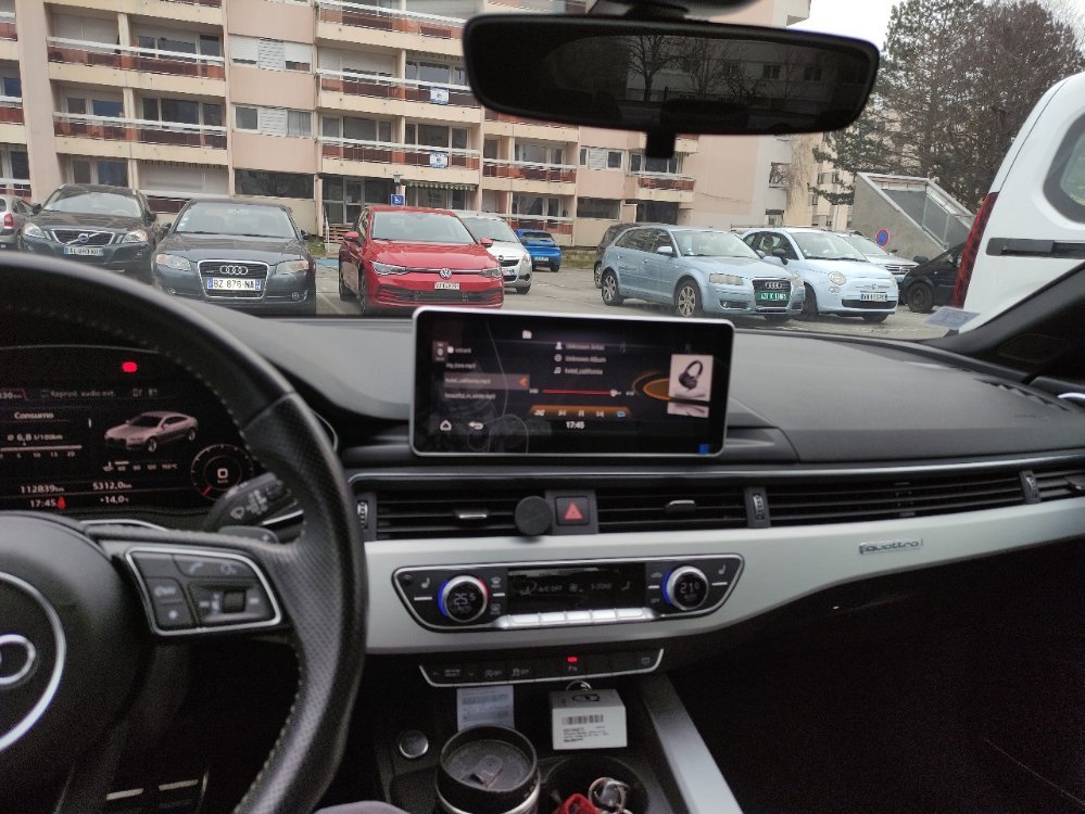

Gnoma Publicado 12 de Marzo del 2022 Denunciar Publicado 12 de Marzo del 2022 Aquí os pongo unas fotos del resultado Responder

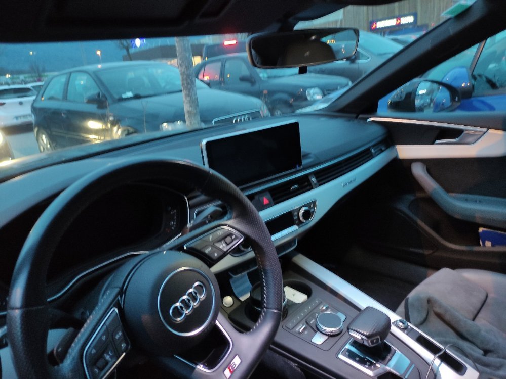

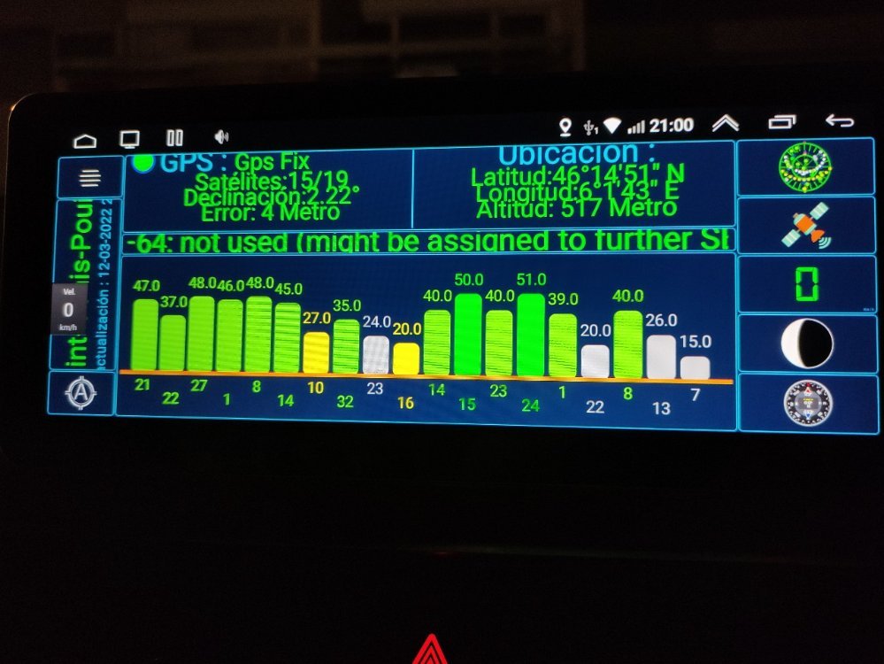

Gnoma Publicado 12 de Marzo del 2022 Denunciar Publicado 12 de Marzo del 2022 hace 2 horas, Gnoma dijo: Aquí os pongo unas fotos del resultado Dejo fotos del 'desastre' y del cable usado para el GPS. Mañana usaré el 4G y el wifi a ver qué tal va. Responder
Hernán Diego Publicado 12 de Marzo del 2022 Denunciar Publicado 12 de Marzo del 2022 Te ha quedado muy bien Responder

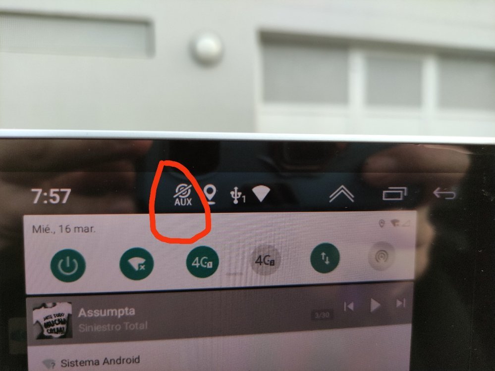

Gnoma Publicado 16 de Marzo del 2022 Denunciar Publicado 16 de Marzo del 2022 hace 20 horas, Shadax dijo: No sería viable porque el micrófono Audi es de tipo activo, con cableado apantallado y alimentación "extra" mientras que el micro que va a la tablet es pasivo. Lástima. Por otro lado... Esta mañana no sé qué he tocado pero es como si hubiera silenciado el aux. El tema que no sabía desmutearlo... Y he visto que es posible estar en la radio del MMI y viendo el GPS de la pantalla Android. Alguien me sabe decir cómo activar o desactivar eso que viene en la foto? Responder

Gnoma Publicado 16 de Marzo del 2022 Denunciar Publicado 16 de Marzo del 2022 hace 4 horas, Gnoma dijo: Lástima. Por otro lado... Esta mañana no sé qué he tocado pero es como si hubiera silenciado el aux. El tema que no sabía desmutearlo... Y he visto que es posible estar en la radio del MMI y viendo el GPS de la pantalla Android. Alguien me sabe decir cómo activar o desactivar eso que viene en la foto? El chino de Coika la verdad que se lo gana. Al menos me da respuestas y de forma bastante rápida. El tema creo (tengo que probarlo bien luego) es que hay que tener "Media" en "aux" si queremos que salga el sonido de la pantalla android. Responder
