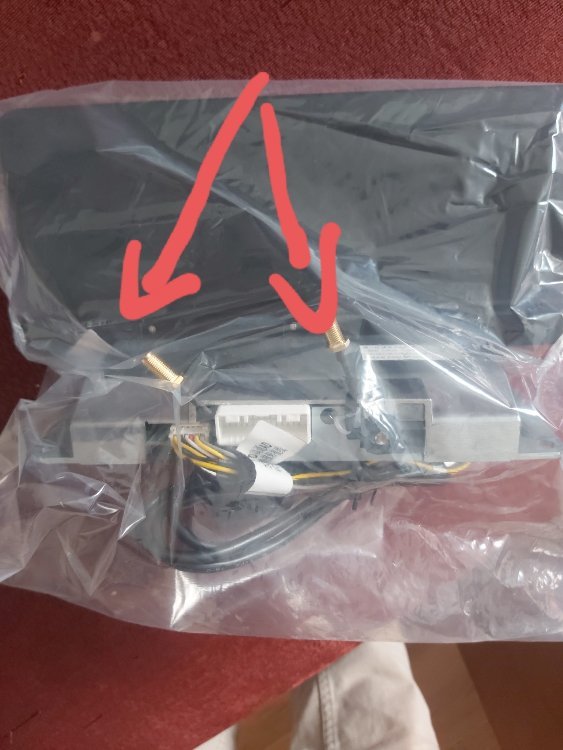

victorgj80 Publicado 5 de Abril del 2022 Denunciar Publicado 5 de Abril del 2022 Bueno pues ya estamos en el lío....madre míaaaa. Ya tengo la pantalla y los conectores vienen sin marcar, ya he escrito al chino que encima está de vacaciones dice del 3 al 5 de abril justo jajajajaj Responder

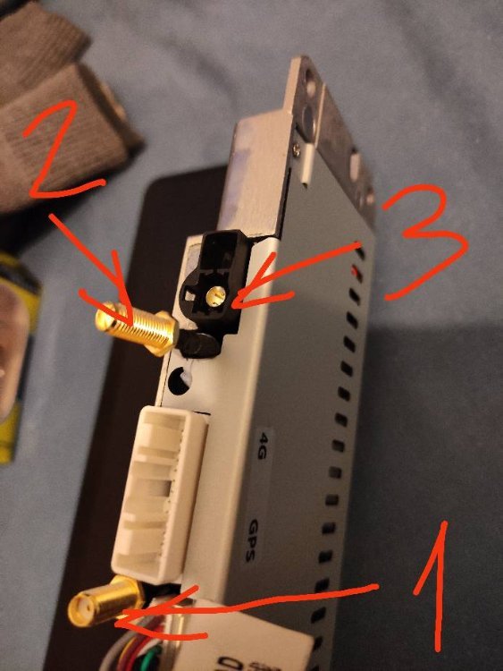

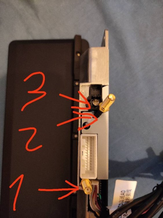

Gnoma Publicado 5 de Abril del 2022 Denunciar Publicado 5 de Abril del 2022 hace 2 minutos, victorgj80 dijo: Bueno pues ya estamos en el lío....madre míaaaa. Ya tengo la pantalla y los conectores vienen sin marcar, ya he escrito al chino que encima está de vacaciones dice del 3 al 5 de abril justo jajajajaj Es fácil mira... 1 conecta con antena GPS 2 conecta con antena 4G/Wifi 3 conecta el cable LVDS ORIGINAL. Debes desconectarlo de tu pantalla original y conectarlo aquí. En el 1 y 2 es donde vamos a añadir los bifurcadores que vienen desde la aleta de tiburón al MMI con cables Fakra y SMA. Si tienes dudas dilo e intento resolverte. Saludos Responder
victorgj80 Publicado 5 de Abril del 2022 Denunciar Publicado 5 de Abril del 2022 hace 4 horas, Gnoma dijo: Es fácil mira... 1 conecta con antena GPS 2 conecta con antena 4G/Wifi 3 conecta el cable LVDS ORIGINAL. Debes desconectarlo de tu pantalla original y conectarlo aquí. En el 1 y 2 es donde vamos a añadir los bifurcadores que vienen desde la aleta de tiburón al MMI con cables Fakra y SMA. Si tienes dudas dilo e intento resolverte. Saludos Muchas gracias¡¡¡¡ os voy contando, veremos como sale la operación... Un salu2 Responder

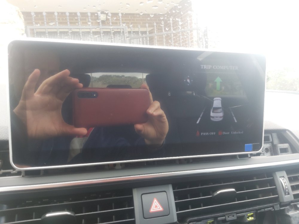

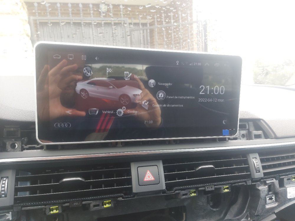

victorgj80 Publicado 12 de Abril del 2022 Denunciar Publicado 12 de Abril del 2022 Bueno, coika instalada, funcionando es otra cuestion, 1- no se como conectarla a wifi con el móvil, activo wi-fi direct en el móvil y no me sale en la pantalla. 2- me sale la imagen de un a5 y no se como pasar a la original del coche. 3- no se donde se mira la cobertura GPS de la pantalla.... 4- la cámara de marcha atrás de coika que cogí con la pantalla no me funciona, a priori la conexión es fácil, un rca que lo he metido directo a la pantalla a otro rca que ponía "camera", y un cable rojo de alimentación, luego trae otros dos hilos finos rojo y negro que no sé donde van.... Ahora os mando fotos Un saludo Responder
victorgj80 Publicado 12 de Abril del 2022 Denunciar Publicado 12 de Abril del 2022 Otra cuestión es que en mi mmi plus, solo estaba conectado la antena GPS, no había nada más conectado que otro cable gris con otro tipo de conector y el 4g lo he dejado sin conectar de la pantalla al mmi Responder
Gnoma Publicado 12 de Abril del 2022 Denunciar Publicado 12 de Abril del 2022 hace 1 minuto, victorgj80 dijo: Bueno, coika instalada, funcionando es otra cuestion, 1- no se como conectarla a wifi con el móvil, activo wi-fi direct en el móvil y no me sale en la pantalla. 2- me sale la imagen de un a5 y no se como pasar a la original del coche. 3- no se donde se mira la cobertura GPS de la pantalla.... 4- la cámara de marcha atrás de coika que cogí con la pantalla no me funciona, a priori la conexión es fácil, un rca que lo he metido directo a la pantalla a otro rca que ponía "camera", y un cable rojo de alimentación, luego trae otros dos hilos finos rojo y negro que no sé donde van.... Ahora os mando fotos Un saludo Respondo a lo que puedo ok? 1- Wifi direct? No sé lo que es eso. Yo lo que hago es activar punto de acceso portátil en el movil android que tengo. Tienes que tener configurada ya la proteccion, clave etc. y directamente desde la pantalla te debería salir para conectar. 2- Primero, me imagino, que aún no tienes acceso al menú Original. Inténtalo pulsando el boton "Menu" durante unos segundos (3-5segundos) si no hace nada o se pone la pantalla en negro debes configurarla. Te vas a ajustes, configuración de fábrica (o algo así era), te pedirá una contraseña, pones 8888 y ahí deberías poder toquetear. En este mismo menu es donde también podrás configurar lo del tema de la cámara, si es original o no etc. 3- Yo tampoco lo sabia, pero si miras en las apps, hay una que mira la cobertura GPS. Si no la encuentras te puedes descargar otra de la app Store y listo. 4- Mira el punto 2 Saludos Responder
victorgj80 Publicado 12 de Abril del 2022 Denunciar Publicado 12 de Abril del 2022 hace 7 minutos, victorgj80 dijo: Bueno, coika instalada, funcionando es otra cuestion, 1- no se como conectarla a wifi con el móvil, activo wi-fi direct en el móvil y no me sale en la pantalla. 2- me sale la imagen de un a5 y no se como pasar a la original del coche. 3- no se donde se mira la cobertura GPS de la pantalla.... 4- la cámara de marcha atrás de coika que cogí con la pantalla no me funciona, a priori la conexión es fácil, un rca que lo he metido directo a la pantalla a otro rca que ponía "camera", y un cable rojo de alimentación, luego trae otros dos hilos finos rojo y negro que no sé donde van.... Ahora os mando fotos Un saludo Responder
Gnoma Publicado 12 de Abril del 2022 Denunciar Publicado 12 de Abril del 2022 hace 6 minutos, victorgj80 dijo: Mírate ese video del creador del hilo, que seguro te aclara algunas cosillas. Responder
victorgj80 Publicado 12 de Abril del 2022 Denunciar Publicado 12 de Abril del 2022 hace 50 minutos, Gnoma dijo: Respondo a lo que puedo ok? 1- Wifi direct? No sé lo que es eso. Yo lo que hago es activar punto de acceso portátil en el movil android que tengo. Tienes que tener configurada ya la proteccion, clave etc. y directamente desde la pantalla te debería salir para conectar. 2- Primero, me imagino, que aún no tienes acceso al menú Original. Inténtalo pulsando el boton "Menu" durante unos segundos (3-5segundos) si no hace nada o se pone la pantalla en negro debes configurarla. Te vas a ajustes, configuración de fábrica (o algo así era), te pedirá una contraseña, pones 8888 y ahí deberías poder toquetear. En este mismo menu es donde también podrás configurar lo del tema de la cámara, si es original o no etc. 3- Yo tampoco lo sabia, pero si miras en las apps, hay una que mira la cobertura GPS. Si no la encuentras te puedes descargar otra de la app Store y listo. 4- Mira el punto 2 Saludos Muchas gracias, esta tarde sigo intentando Responder
