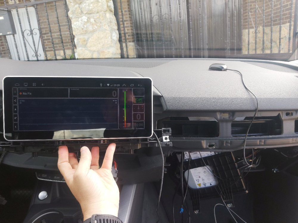

3- no se donde se mira la cobertura GPS de la pantalla....

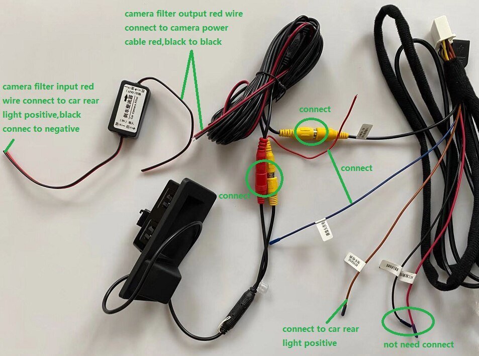

4- la cámara de marcha atrás de coika que cogí con la pantalla no me funciona, a priori la conexión es fácil, un rca que lo he metido directo a la pantalla a otro rca que ponía "camera", y un cable rojo de alimentación, luego trae otros dos hilos finos rojo y negro que no sé donde van....

3. viene instalado el GPS TEST,  sino te lo descargas de la play store.
4. prueba con el esquema de conexión que adjunto...

Me da que no has conectado la antena de GPS en la toma correcta.
es imposible que no coja ni un satélite... aunque sea con señal débil.
Buenos días, primero gracias a todos por las respuestas.
Después de tener muchas cosas funcionando, me dió por comprobar lo del GPS, probé en una toma, en la otra, con la antena de la pantalla y nada......, ya me calenté y lo desmonté todo y volví a montar la original.

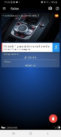

No se si cortarme las venas ó dejarmelas largas, he vuelto a instalar la pantalla de coika ya que me dijo que se podía solucionar con una actualización de software, después de instalarla de nuevo, actualizar el software a través del usb, nada, la pantalla no coge señal GPS, he hecho mediciones con un polímetro según me ha dicho el chino y nada no hay solución, me dice que me envía una nueva etc....
Ahora viene cuando la matan, monto de nuevo la pantalla original del coche y está toda en negro, he pasado el obdeleven dentro de mis escasos conocimientos y me dice que hay interrupción del cable de la pantalla, despues de tenerlo todo montado lo he vuelto a desmontar y está todo bien conectado.....vaya p...a mi...da que desesperación
